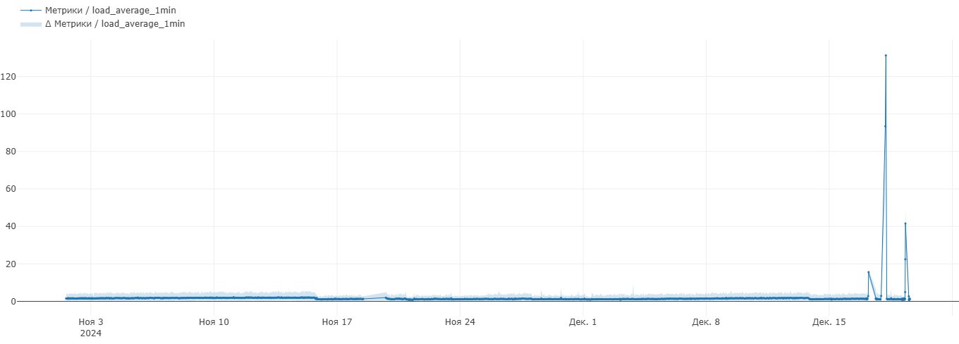

Периодически возникает ситуация, когда возникает экстремальная нагрузка на процессор, что приводит к отключению связи с контроллером.

В частности сегодня инцидент случился в 7:24 (в логах 4:24UTC)
Вернулось сегодня в 12:18 (в логах 9:18UTC)

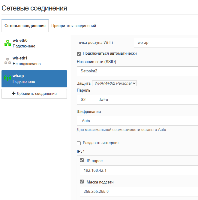

Вообще выглядит как падение драйвера Wi-Fi. Наблюдал такое же, но при незапароленой точке доступа в многоквартирном дооме. Рекомендую совсем отключить точку доступа.
Точка доступа включена и запаролена.
Отключили, будем наблюдать
