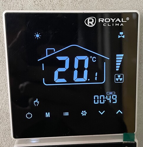

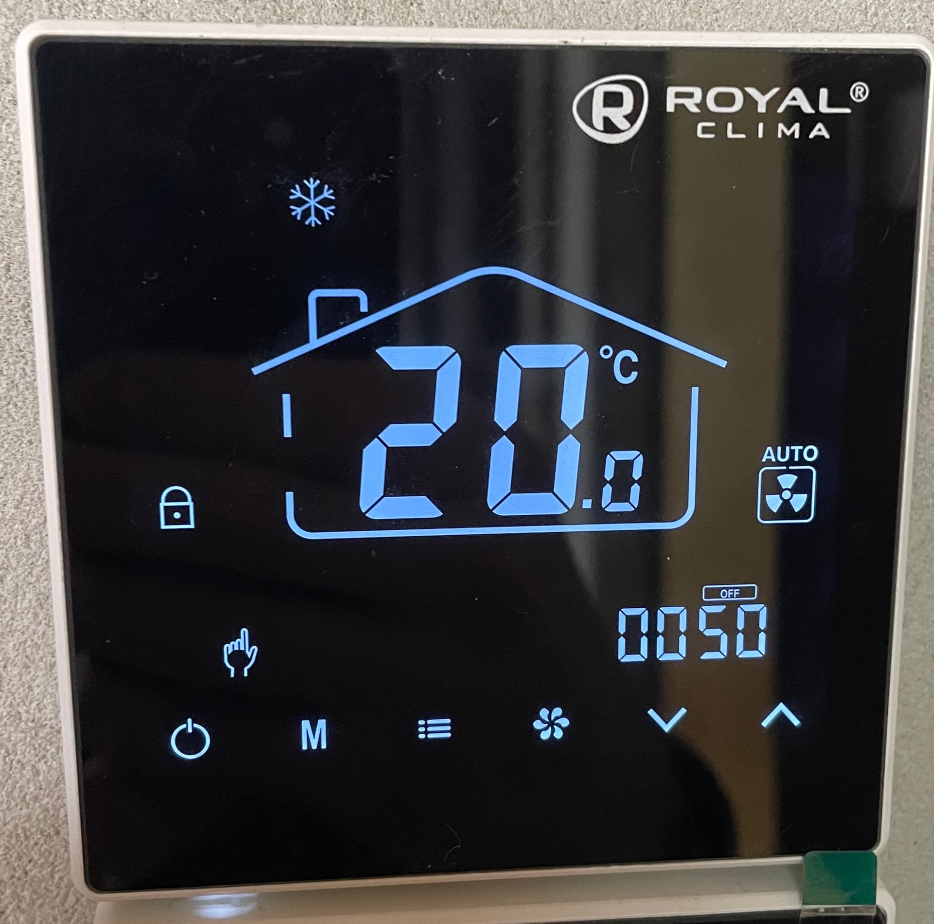

Сделал шаблон для пульта (блока управления) Royal Clima MACS-RC-420MB
Таким пультом можно снабдить фанкойл или напольный конвектор (не только фирмы Royal Clima) с управлением кранов теплоносителя и скоростью вентилятора при помощи перекидывания фазы.

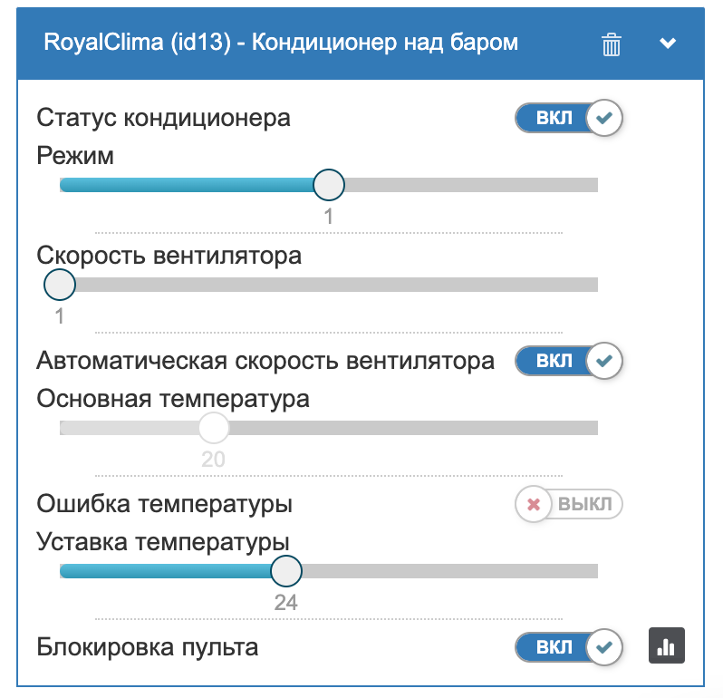

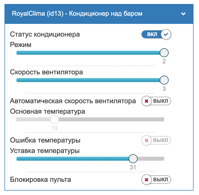

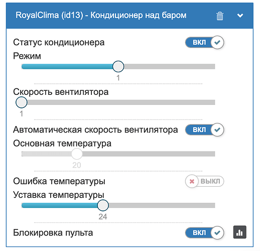

Здравствуйте, спасибо. Можете ещё поделиться скриншотом виджета работающей установки из веб-интерфейса нашего контроллера?
то что настраивал на столе уже разобрал. На днях будет монтаж, сделаю!
