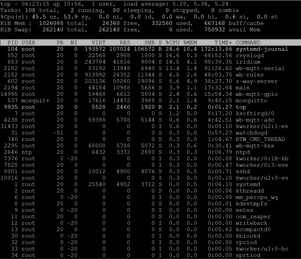

Очень медленно работает шина с устройствами. На шине RS485-1 находится 41 устройство скорость 115200, на шине RS485-2 5 устройств на скорости 9600.
перезагрузка устройства длится ~10 мин, но чтобы заработали устройства требуется больше времени (до 30 минут).
Выключатели освещения приходят на wbio-di-wd-14 - 4шт. После ребута они становятся активными через 0,5 - 2 часа…
При перезагрузке не загружаются правила. При переходе на вкладку Правила, сообщение: Не удалось загрузить настройки WebUI.: MQTT RPC request timed out MqttTimeoutError. Смог зайти во вкладку через несколько часов…
Также есть сообщения: Не удалось загрузить настройки WebUI.: MQTT client is not connected MqttConnectionError.
на форуме много таких тем, но решения индивидуальны для каждого
Кажется работа в самих сервисах…
процессы не так сильно грузят ЦП…
Архив создан командой “wb-diag-collect wb”, через браузер сервис не доступен…
