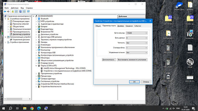

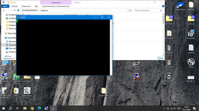

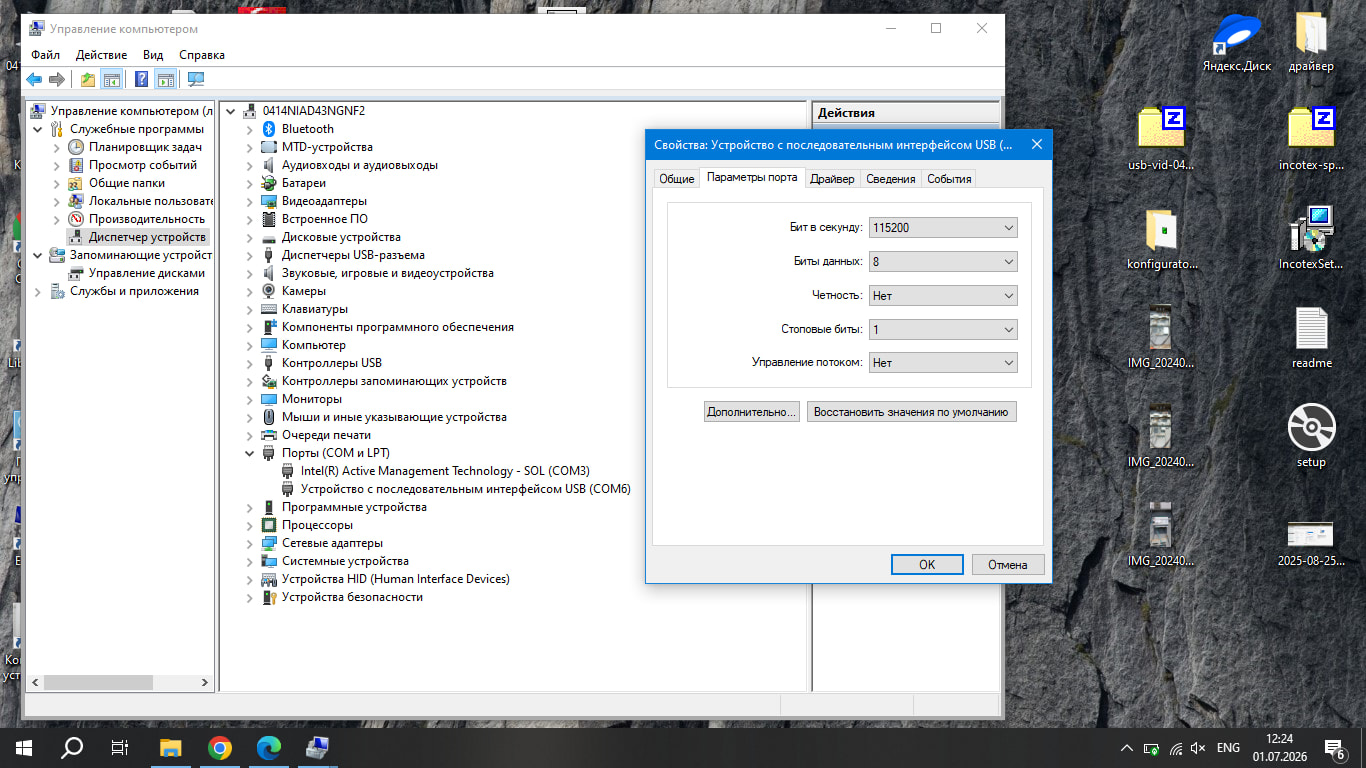

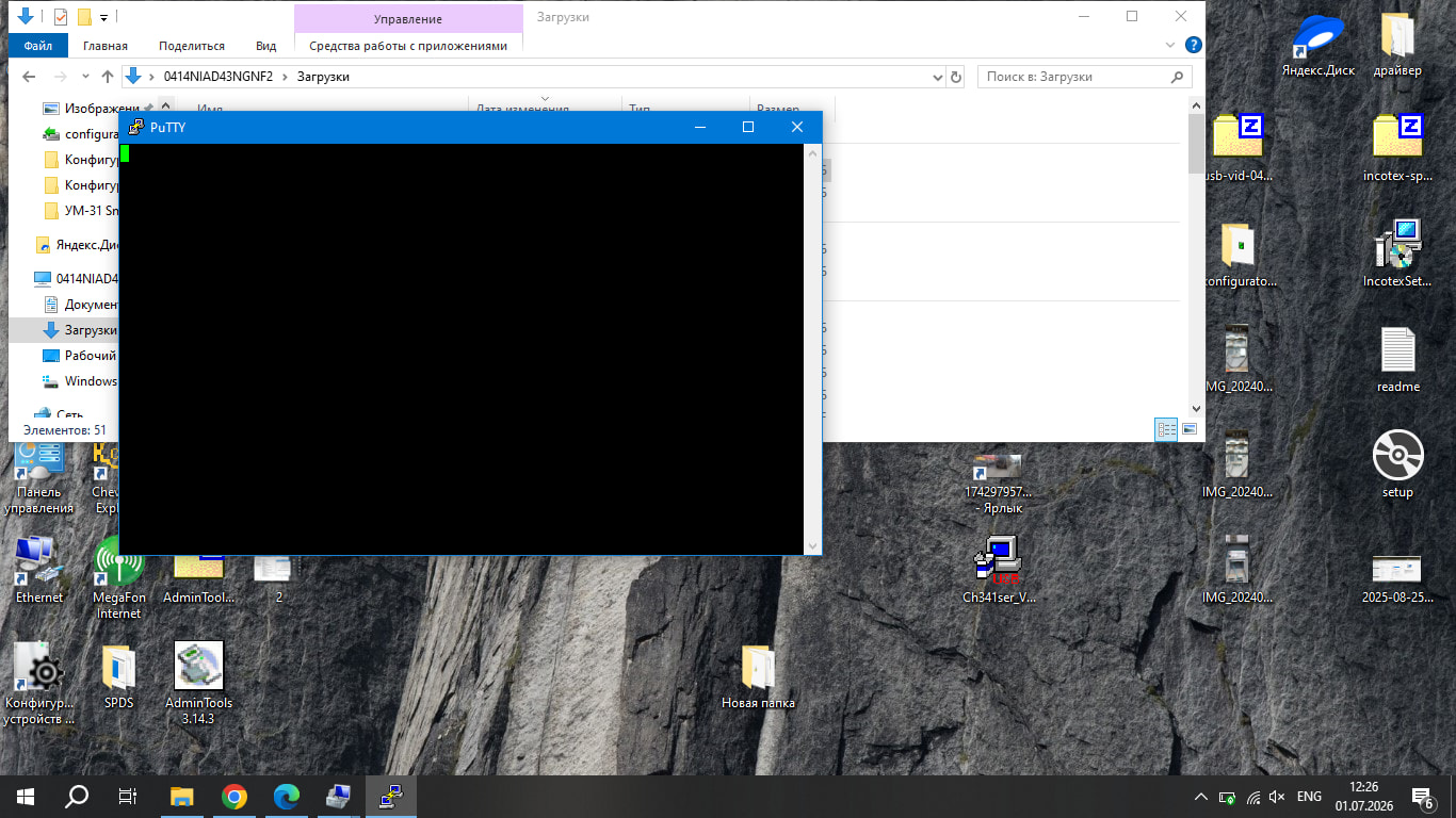

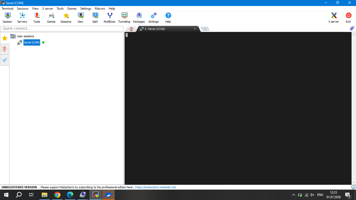

Модуль перестал отвечать по ethernet, пинга нет, точка доступа WIFI не активна, перезагрузка по питанию не помогает. При включении горит зеленый индикатор S и моргает примерно раз в 15 секунд. При подключении к Debug Console usb не выводит никаких символов в PuTTY и MobaXterm. Подскажите что можно еще предпринять?

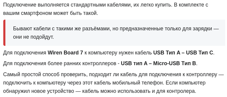

На всякий случай проверить правильность подключения к Debug

Попрошу попробовать подключиться к Debug другим кабелем, лог всё же должен быть виден т.к. контроллер включается
3 разных кабеля результат один, телефон ПК определяет.
Без лога загрузки удаленно диагностировать довольно сложно.
