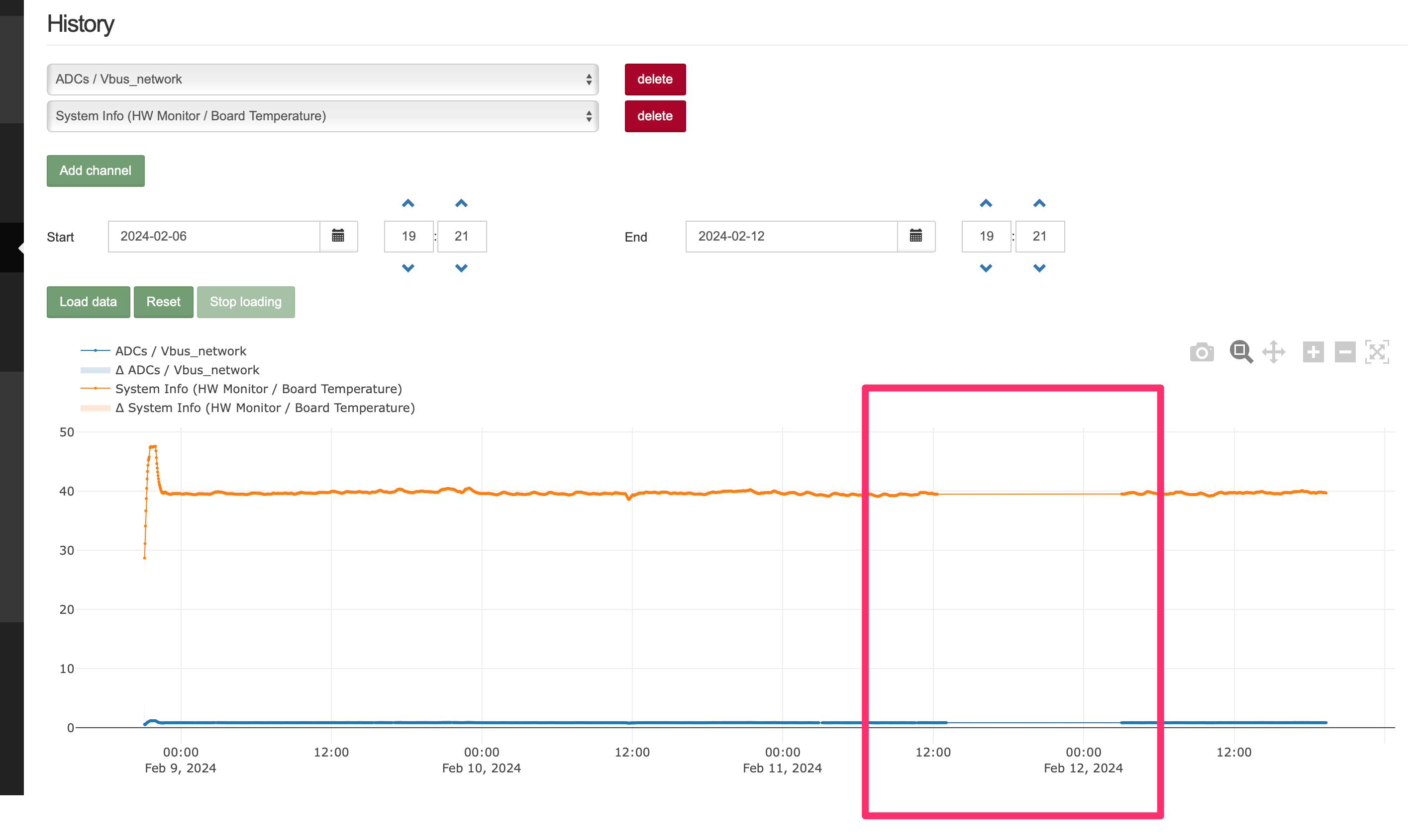

Поставил поковырять WB 7.4 на стенд, а сегодня случайно узрел вот такую историю - скриншот
Откуда эта “дыра” в истории данных?
Прикладываю.

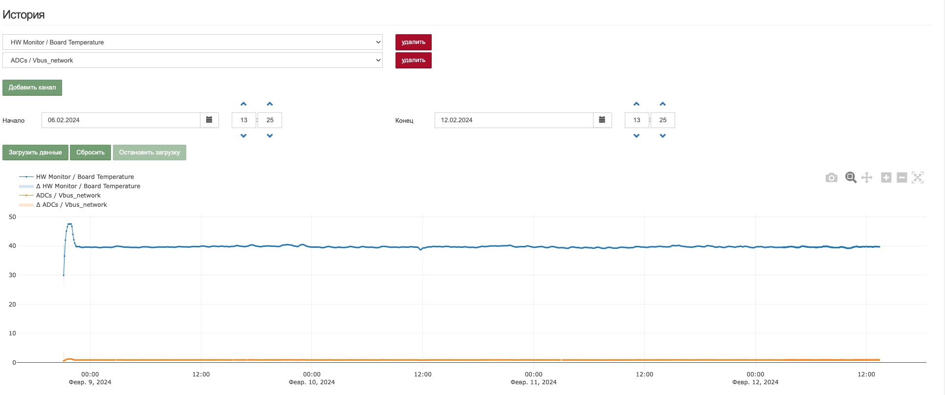

А сейчас вот я подключился с другого ПК и картинка совсем другая
WB не перезагружался, не настраивался, вообще ничего не делали с ним
Ошибок и отключения контроллера в логах не увидел.
Судя по всему, это небольшой баг.
Если увеличить этот промежуток времени, данных тоже не будет?
Так а вот я выше приложил скриншот - теперь уже нет этого “прострела”
я попробую сегодня позже еще раз вывести этот же график с того ПК, на котором был обнаружен “прострел”
Похожий баг сейчас заведен, находится в работе у программистов.
Критичным не является.
Если удастся повторно воспроизвести и эта проблема будет доставлять вам неудобства, я оповещу когда будет исправлено.
