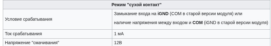

  1. Какое расстояние от wbio-di-wd-14 до гиркона допустимо и каким кабелем лучше подключать? Хочу поставить на двери метрах в 20 (по длине кабеля) от щита. На пути встречаются силовые кабели, разумеется.

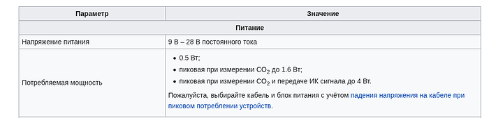

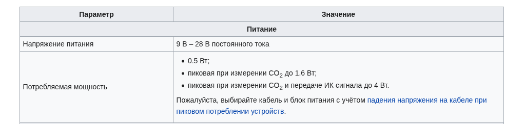

    2.1 При каких условиях датчик потребляет 4 Вт?

Параметры входа приведены в документации:
На 20метрах - можно хоть 2*0.3 использовать.
В документации:
То есть пиковая при (периодическом) измерении уровня CO2 если совпало с передачей ИК.
Как правило отдельные БП используют только для zigbee версий датчиков. В остальных случаях - питают по кабелю шины.
