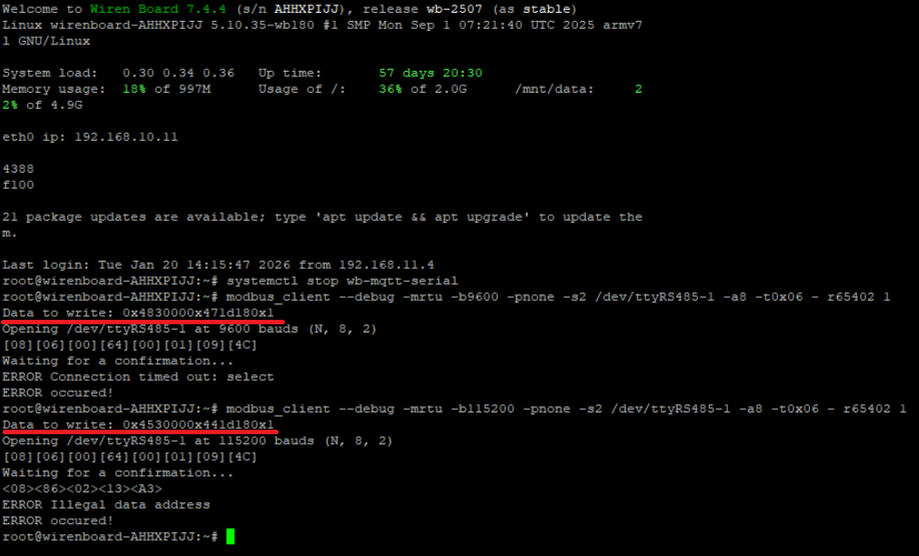

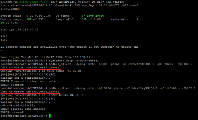

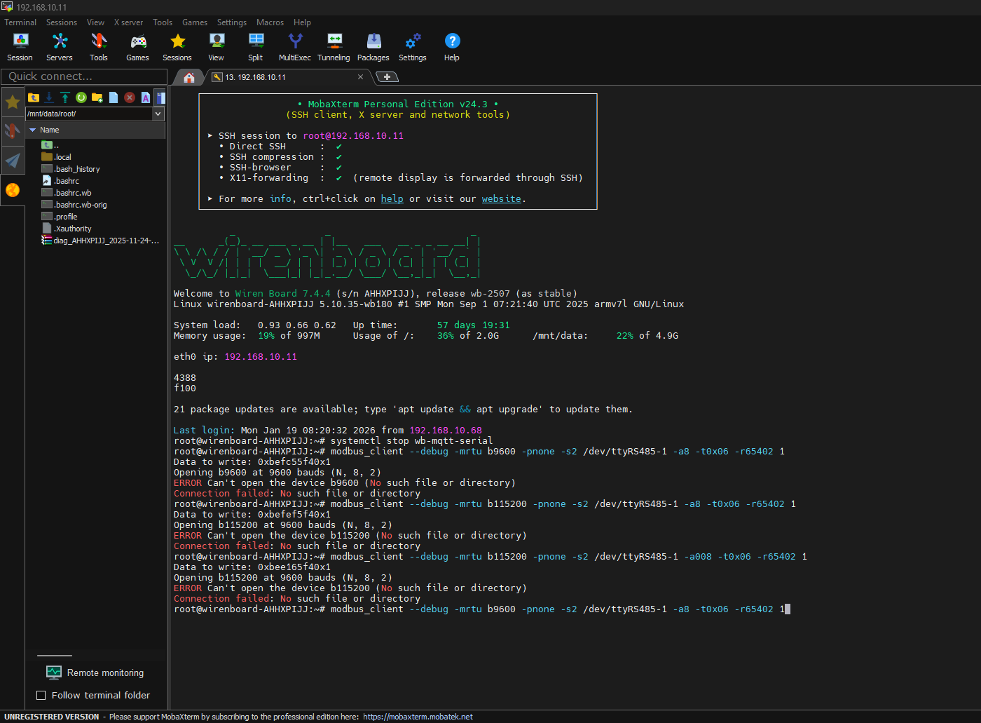

Не получается сбросить настройки. Прилагаю скриншот. Подскажите, плз, что делаю не так?

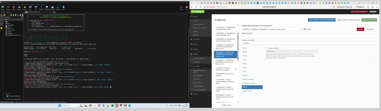

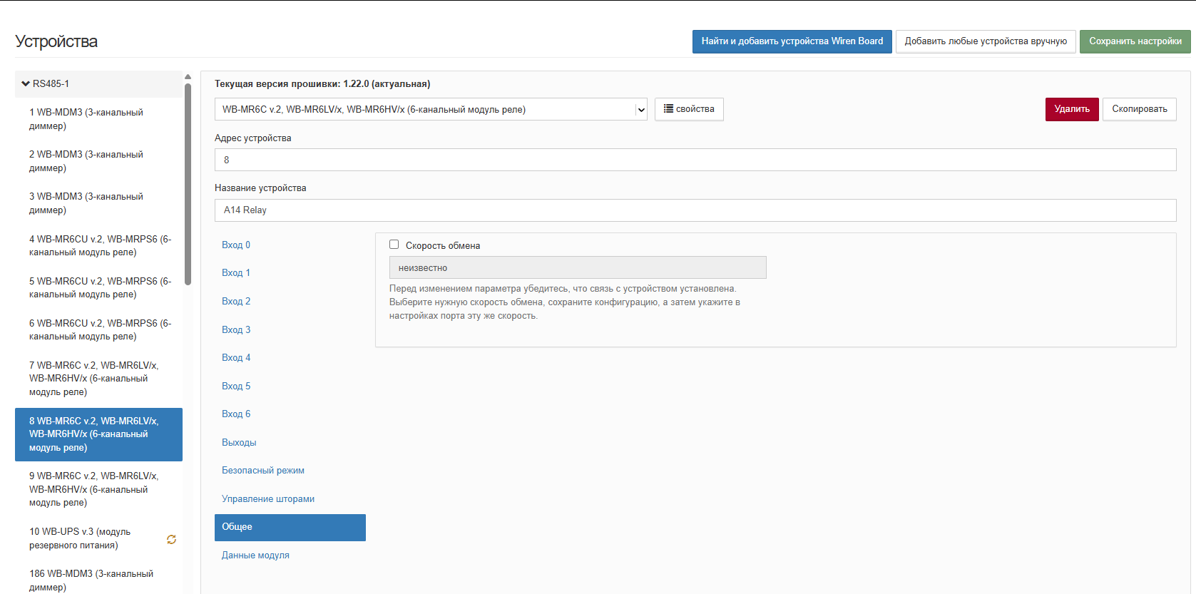

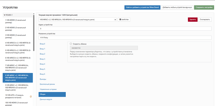

Скриншоты обновил

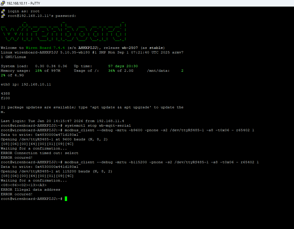

Попробуйте подключиться по SSH используя PuTTY и выполнить те же команды.
Что то не понятное с MobaXterm.
Подскажите как подключены к контроллеру? Не через Debug случайно шнурком?
Т.е. если подключиться к контроллеру как к точке доступа всё должно работать вот пример успешной команды
К контроллеру подключен удаленно, через vpn.

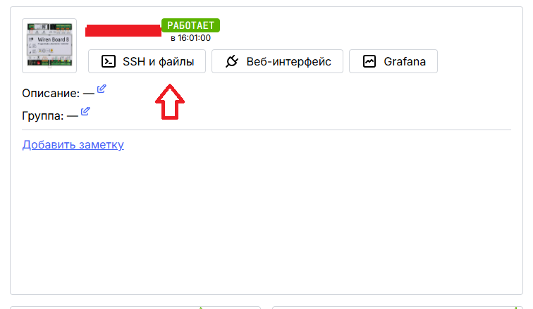

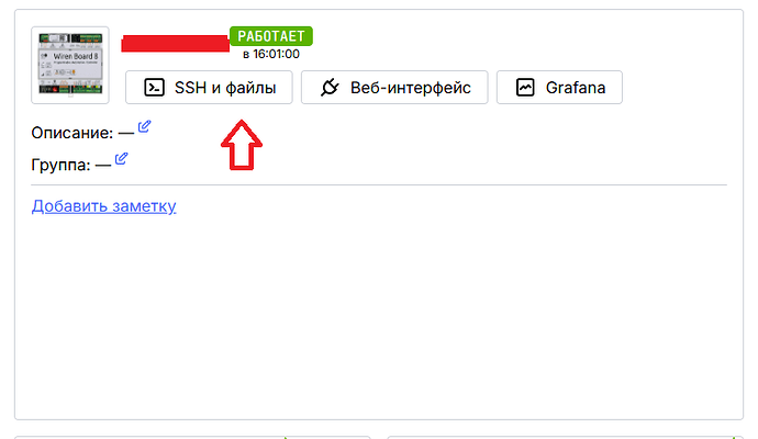

А доступ в облако есть? Там можно подключиться так же к SSH
подключение через ВПН может не стабильно передать запрос для Modbus что видно у вас на скрине
К облаку доступа нет. Проблему понял. Придется, видимо, ехать на объект и подключаться без vpn.

Обратите внимание - регистр 65402 доступен в самой последней прошивке.
О чем, косвенно говорит код 0x86 функции ответа.
То есть - обновите сначала прошивку устройств.
Способ подключения значения не имеет, в общем, если консоль получена.
