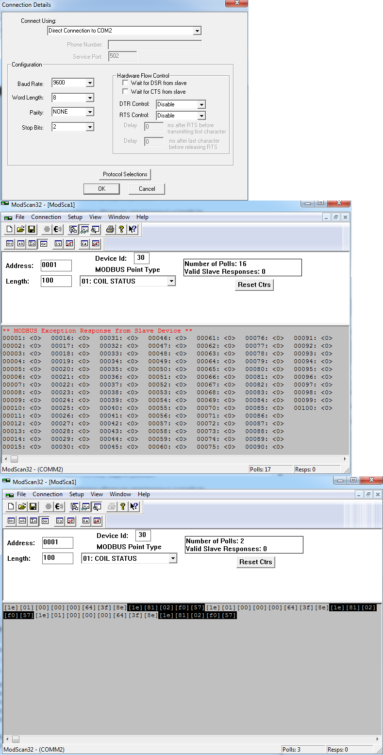

Приветствую! Пытаюсь считать данные из датчика WB-MSW2, через преобразователь Болид USB-RS485, подключенного к ноутбуку с Windows 7. Использую программу Modscan от WinTECH. Но получаю ошибку modbus exception response from slave device. Помогите разобраться.
На датчике наклейка с адресом 30, ниже скриншоты с настройками считывания и сама ошибка. Плюс скриншот с показаниями траффика обмена данных между датчиком и ПО:
Вы пытаетесь читать 100 регистров флагов, начиная с адреса 1. В датчике вообще нет регистров флагов.
Читать можно только те регистры, которые есть.
Карта регистров здесь: https://contactless.ru/wiki/index.php/Sensors_Modbus_Management
То есть я не могу считывать все подряд регистры - мне нужно запрашивать один регистр по конкретному адресу?
вы можете запрашивать несколько регистров за раз, но все они должны существовать.
