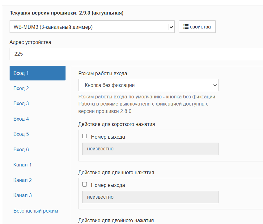

Если некорректно себя ведет wb-mdm3_225/K1, то тут “два путя”: либо какое-то правило ее тушит, либо в настройках реле нужно отвязать вход 1, что бы он не управлял выходом 1. Ну точнее лучше, чтобы управлял в аварийном режиме. А в обычном - отвязан. Я так понимаю, что сейчас идет “борьба” сценария и внутренней логики реле. Сначало одно toggle, потом тут же другое.
У меня только один сценарий создан, rules.js пустой. Могут где-то быть еще правила? В настройках модуля кнопку отвязал еще до обращения к вам.
Уважаемый @hexprof совершенно прав.
Следует явно задать отсутствие действий по матрице внутри самого реле.
