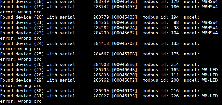

Вижу, спасибо! И снова те же ошибки.
Их не было до тех пор, пока я не попросил вас подключить устройство с адресом 82 отдельно.
Сейчас тогда прошу вас отключить шину от хаба, посмотрю, наскоклько кусок до хаба сбоит.
Не понял ?
Смотрите, у вас, как вы мне рассказывали, от контроллера идет шина, на ней висят устройства, потом она заходиь в разветвитель, к оторому тоже подключены устройства, вот от этого разветвителя я хочу попросить вас отключить шину.

Что сейчас с линий ? Потключен провод 282. Должно быть два датчика wb-m1w2 с id 17 и 103
Смотрите, мне кажется, что после подключения любых из оставшихся хвостов начинаюстся сбои, коггда появляются сообщения о пересечении адресов. Поэтму тут мы с вами сжделать ничего не сможем: наверное, какое-то количество устройств, подключенных к разветвителю, надо будет подлкючать отдельно – через отдельный порт или WB-MGE v.3. Еще вариант – попробовать перевести все устрйоства на шине на 57600 бит/с, на такой скорости все должно работать более стабильно, но могут увеличиться задержки опроса разных датчиков температуры. И это потребует перенастроки всех устройств.
