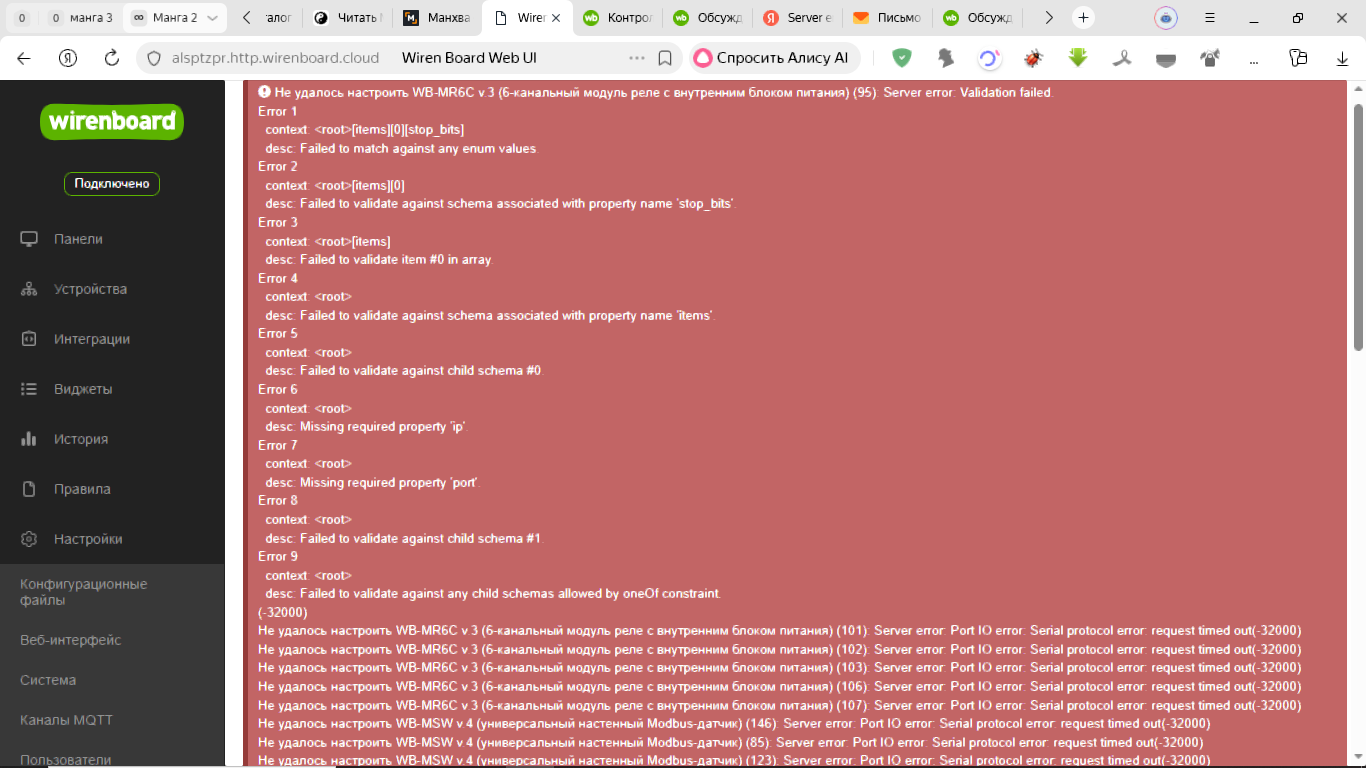

Добрый День! Контроллер тупили терял связь с устройствами сбросил все настройки к заводским и поставил новую прошивку пытаюсь заново добавить нове устройства выходит ошибка Server error: Port IO error: Serial protocol error: request timed out(-32000). помогите решить эту проблему как решить? поиски на форуме не помогли решить проблему

Спасибо большое за диагностику и подробное описание. Пока причины ошибок не очень понятны, запрашиваю информацию у разработчиков. А как контроллер начал “тупить”, прежде чем вы решили его перепрошить? Можете описать чуть подробнее?

пропадала связь с устройствами то они есть то нет в сети. либо просит найти устройства. а также устройства выдавали ошибку после обновления.и их пришлось восстанавливать через командную строку HSS через команды. но и там возникали ошибки. после этого пытался вылечить эта поиском информации в форуме но это не помогло. в итоге после переустановки и сбораса находит устройства но несохроняет
Спасибо, понятно. Выглядит больше как аппаратная проблема, конечно. НО разработчики смогут поределить неисправность точнее, получив удаленный доступ. Контроллер приобретался меньше года назад, так что он на гарантии у вас.

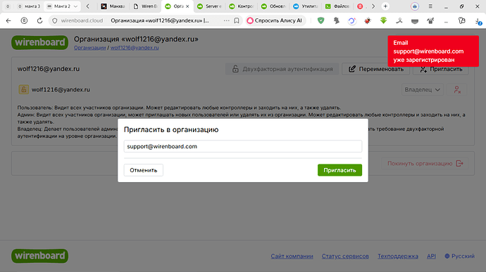

да меньше года не получается добавить пишет уже зарегистрирован
Спасибо! К сожалению, не вижу вас в добавленных в организацию и не могу найти старого приглашения.
Попробуйте удалить и пригласить заново, пожалуйста!
у меня вообще не получается добавить вас
Общаюсь с разработчиками облачного сервиса, чтобы понять, почему у вас не получается добавить поддержку. Вернусь с ответом!

Еще он обратил внимание, что у вас на шине есть устройства с одинаковыми адресами, это может быть проблемой в дальнейшем.
я их только подключил не успел еще поменять номера адресов у них. Не сообщили в чем проблема?
Там, похоже, сложное сочетание нестабильной работы шины и особенностей программного компонента, который сканирует подключенные устройства. Нам с вами надо будет дальше разбираться, почему на шине ошибки, а разработчикам выкатить обновление, чтобы даже на сбоящей шине к такому не приводило.
