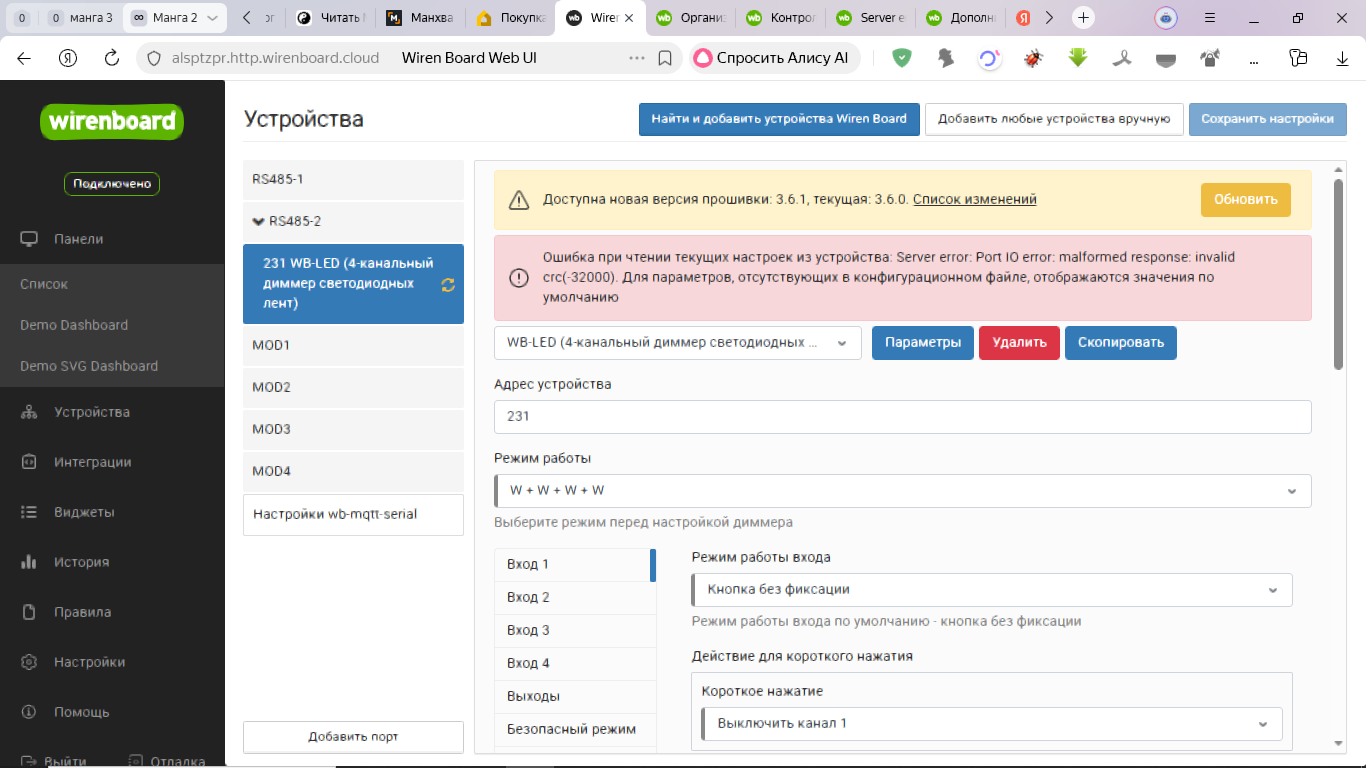

Добавил одно устройство для настройки ошибка досихпор есть.
Досадно. Передал разработчикам. Навреное, снова зайдут на ваш контроллер. Буду держать в курсе!

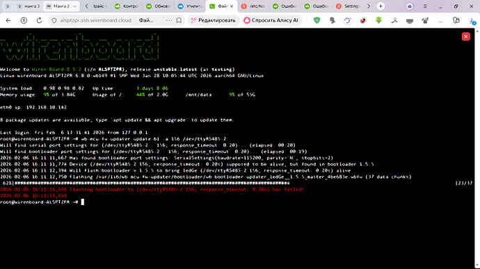

также попробовал обновит и устройство оно потеряло связь
Спасибо, передал тоже, жду ответа.

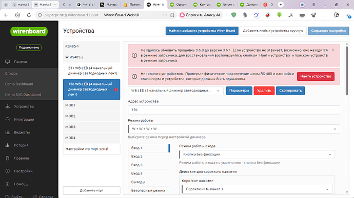

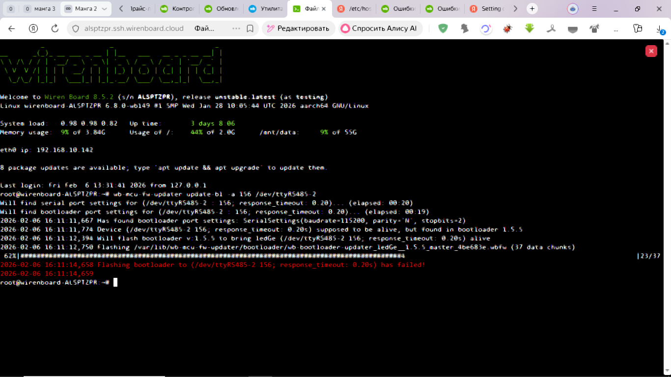

Попробовал восстановить устройство и восстановить загрущик тоже ошибка
А также есть такая проблема устройства моргают быстрым зеленым светом потом переходят медленное мигание а потом вообще просто светит

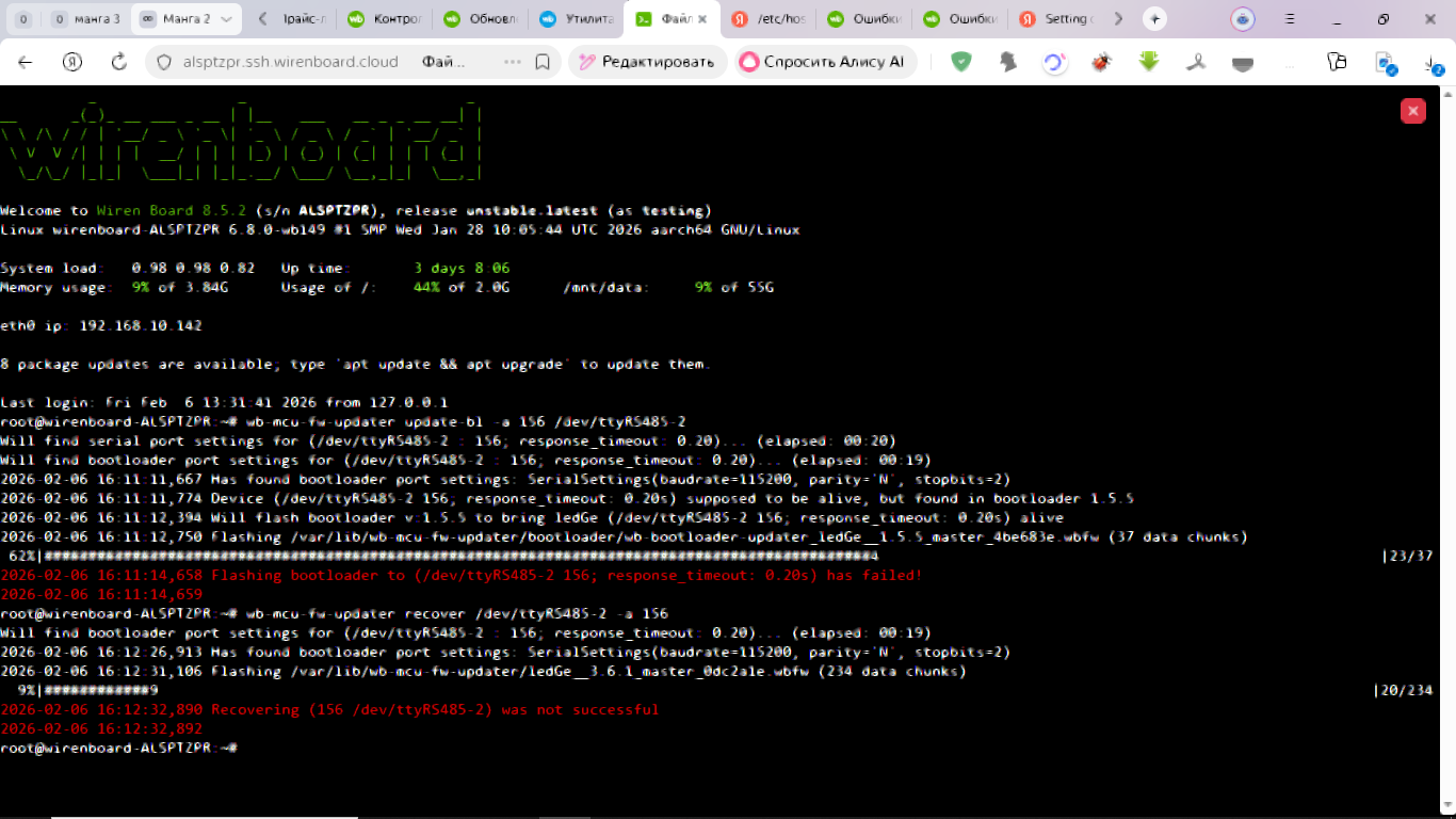

Обсудили с коллегами проблемы ена вашем контроллере – обень высока верочтность, что что-то с шиной не так. В логах очень много ошибок. Расскажите пожалуйста, как она у вас физически устроена, какой длины кабель, как подключены устройства?

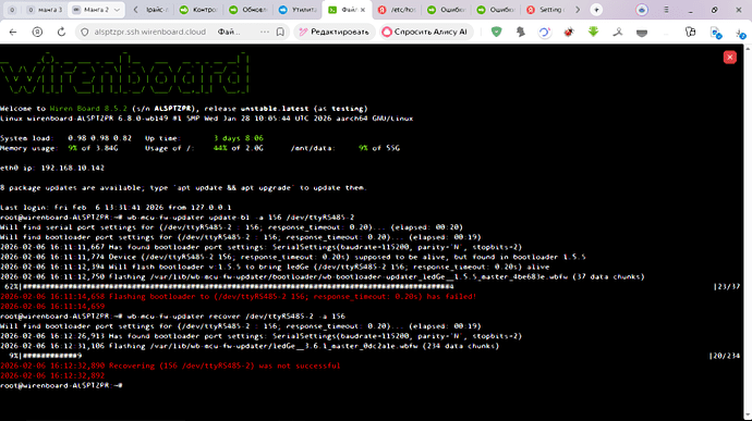

Если на шине оставить одно устройство, которое невозможно прошить, подключив его коротким кабелем непосредственно к контроллеру, и повторить воостановление загрузчика?
Если много ошибок на шине, то да, корректно не отработает не опрос устройства, не перепрошивка.

получается было дело так раньше питание и шина шли с контролера из за пропажи питания с контролера а подключил питание отдельно 24 воль для внешних устройств в частном доме. а для уличного щита и на другую шину отдельную линию тоже сделал питание отдельную. у меня идет устройства подключением в щите последовательно и приходящие отдаленные устройства от щита подключены через вашу гребенку каждое устройство идет отдельно к щиту в некоторых случаях их несколько и там они подключены последовательно. сам провод F/utp Cat 5e pvc 4x2x0.60 мм и от щита проходит в отдельной гофре. эта ошибка появилась если не подводит память еще при подключении устройств в щите больше 10 шт и была решена подключение отдельного питания а когда подключил все устройства система начала тормозить и зависать и не сохранять устройства. принял решения после этого залить новую прошивку не помогло потом залил тестовую. в какой то момент он заглючил и не хотел даже прошиваться ели прошил чтобы работал через флешку
кабель на линиях отдаленных от щита дома не больше 50 метров те что дома и если не изменяет память в уличной линии от щита до самого последнего устройства не больше 100 м будет, но в это расстояние шина проходит через несколько устройств
вчера пробовал к первой шине рассчитанной для умных штор подключить одно устройство и искать его не нашел либо у него сменился адрес поскольку такой же адрес у меня уже есть либо проблема в другом сейчас попробую подключить это устройство опять и повторно поискать в режиме загрузчика
Спасибо! Не самая простая шина, конечно, но и каких-то прямо явных источников проблем не вижу, кроме одного непонятного момента: минусы блоков питания и GND объединены у вас? Коллеги программисты поправили все, что вызывало ошибки со стороны софта, нам надо понять, сможем ли мы улучшить работу по шине.

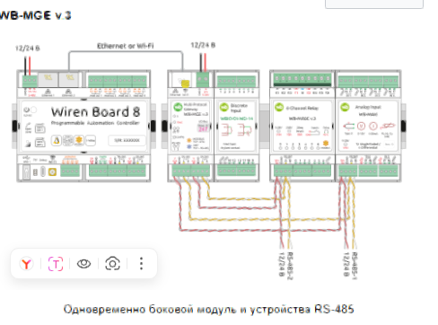

В перспективе для связи с уличным щитом по проложенной витой паре можно передавать не RS-485, а Ethernet, поставить в уличный щит WB-MGE v.3 и подключать модули через него.
WB-MGE v.3 улучшить связь с уличными контролерами?

Шлюз WB-MGE v.3 нужно ставить на улице а провод интернета подключить в контролеру на 2 выход интернета как на картинке
