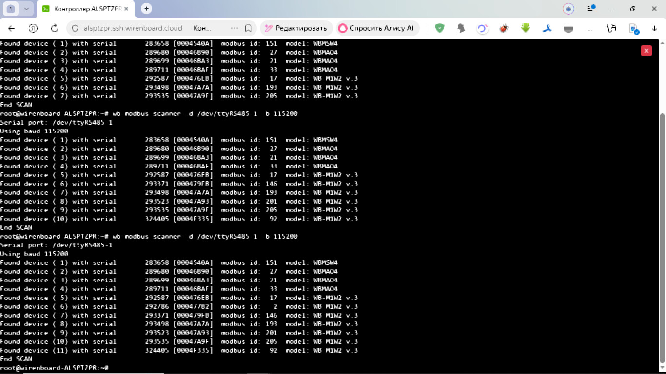

Подключил 342
Found device ( 1) with serial       283658 [0004540A]  modbus id: 151  model: WBMSW4
Found device ( 2) with serial       289680 [00046B90]  modbus id:  27  model: WBMAO4
Found device ( 3) with serial       289699 [00046BA3]  modbus id:  21  model: WBMAO4
Found device ( 4) with serial       289711 [00046BAF]  modbus id:  33  model: WBMAO4
Found device ( 5) with serial       293498 [00047A7A]  modbus id: 193  model: WB-M1W2 v.3
Found device ( 6) with serial       293535 [00047A9F]  modbus id: 205  model: WB-M1W2 v.3

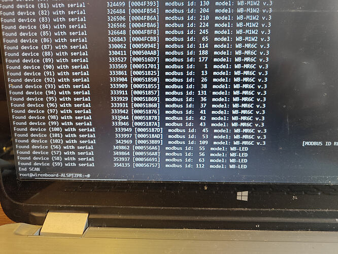

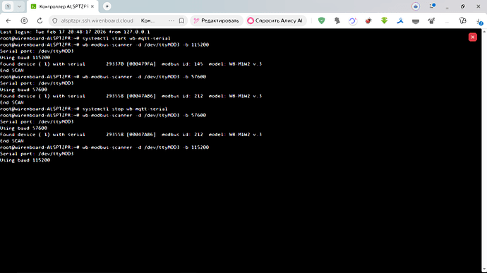

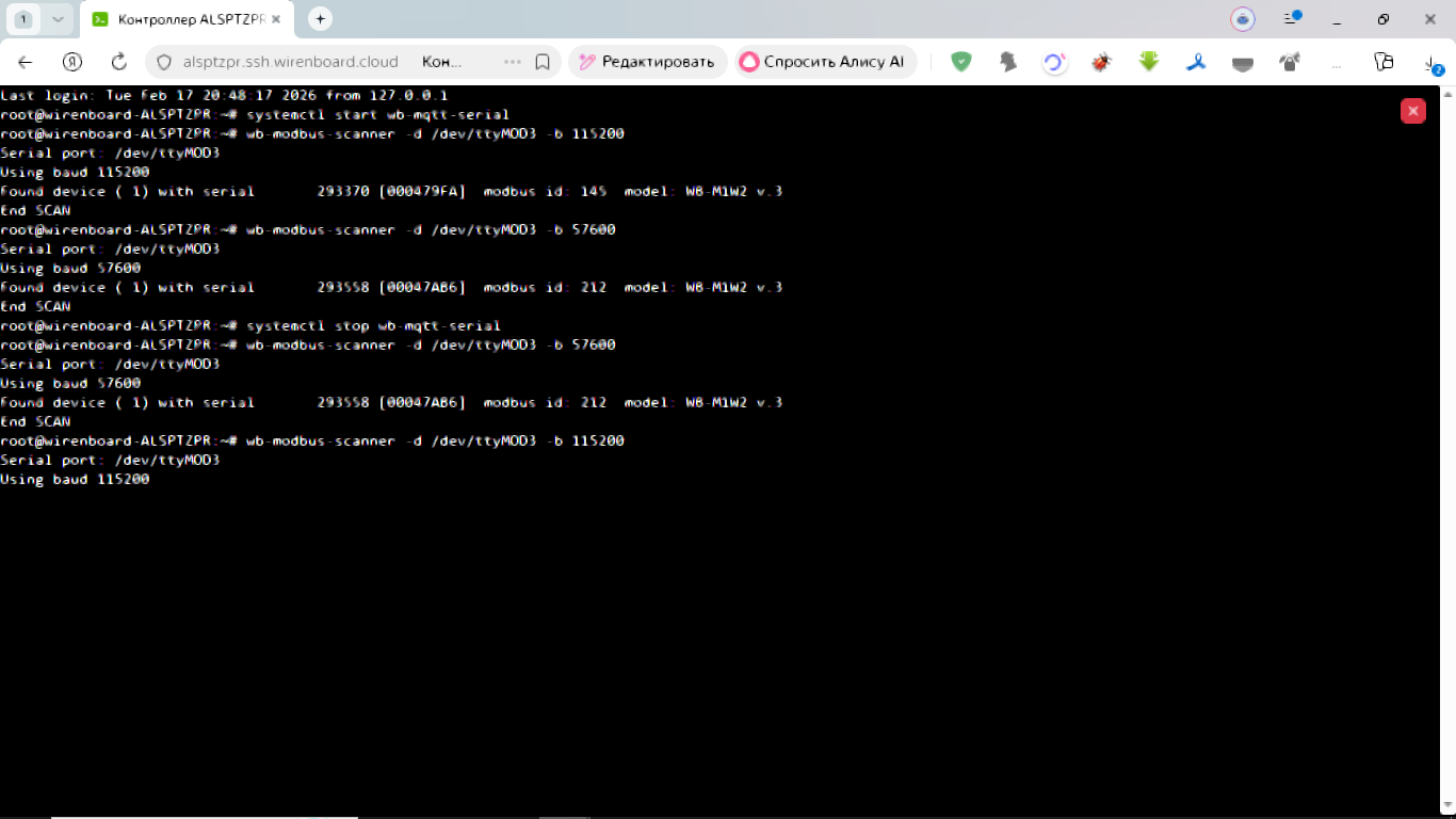

id: 212 model: WB-M1W2 v.3 при команде systemctl start wb-mqtt-serial после вожу команду wb-modbus-scanner -d /dev/ttyMOD3 -b 115200 и опрашивает устройства 145 WB-M1W2 v.3. Но стоит вести команду systemctl stop wb-mqtt-serial и пустить опрос по команде wb-modbus-scanner -d /dev/ttyMOD3 -b 115200 и зависает нет ответа. Меняю устройство id 212 на новое устройство C id 212 и при systemctl start wb-mqtt-serial и при systemctl stop wb-mqtt-serial после отправляю команды wb-modbus-scanner -d /dev/ttyMOD3 -b 57600 опрос проходят при скорости ниже. Я даже поменял кабеле сигнала на с синего на коричневы и поменял коричневы и коричневый белый в распиновке А и В но все остается также. эта линия 282.
и вынул датчики с линии 282 и 169 там было всего 5 датчиков WB-M1W2 v.3. подключил по отдельности на линию 1 и опросил все проходят опрос. вроде проблема в проводе или это программа,проблему с проводом написал выше
на линии 2 осталось
ошибка
на линии 1 опрос прошли все датчики а на мао 3 не проходили
попробовать вернуть их на 2 шину или что ? просто он мучил меня не хотел проходить опрос мао3 потом после 12 ночи начел проходить опрос. какой то глюк или что это, не пойму я в чем прикол ?

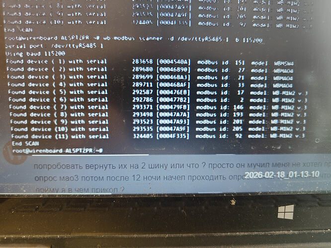

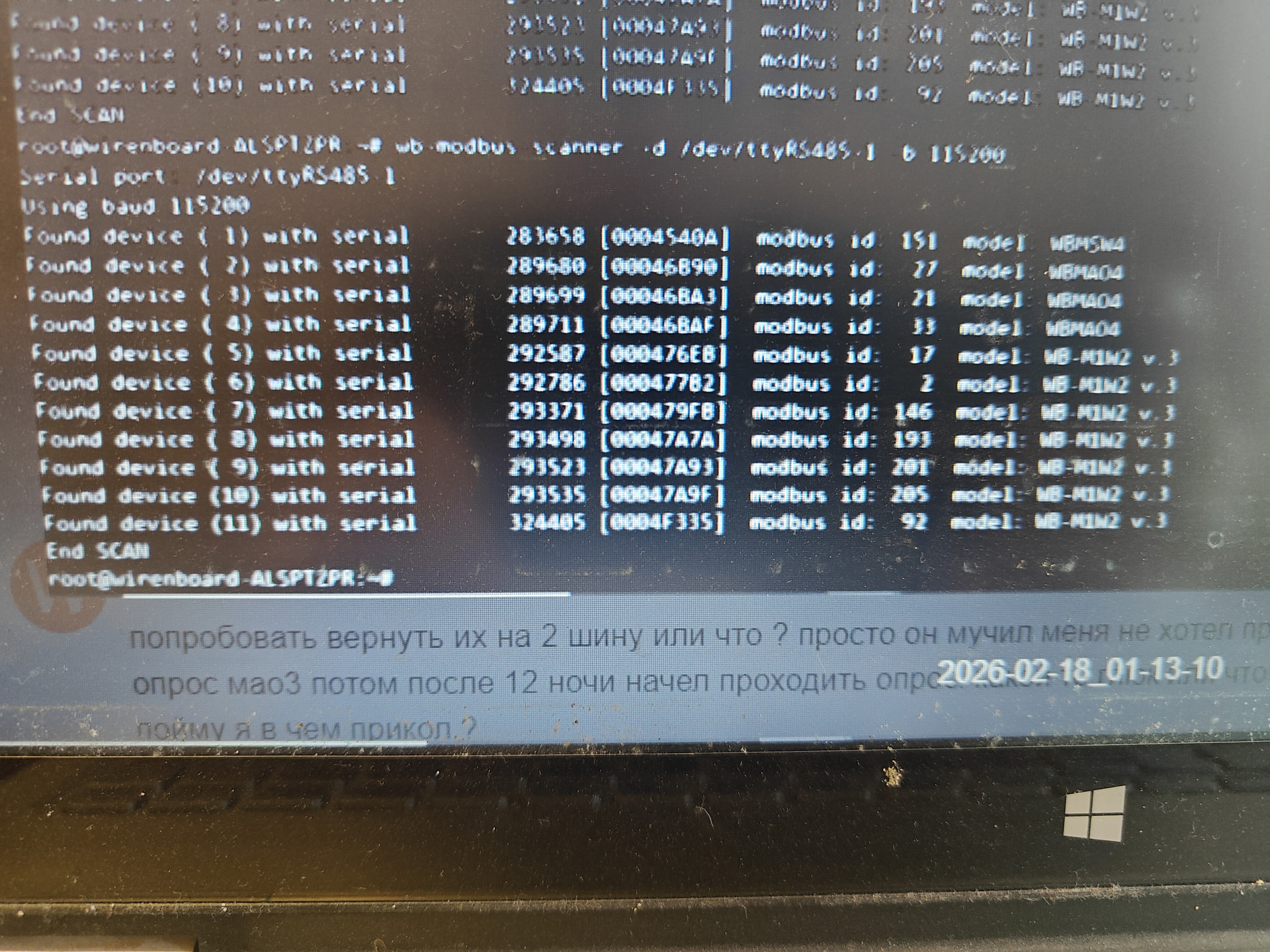

Вернул один разем 82 на линию и с опроса
вернул еще одно линию

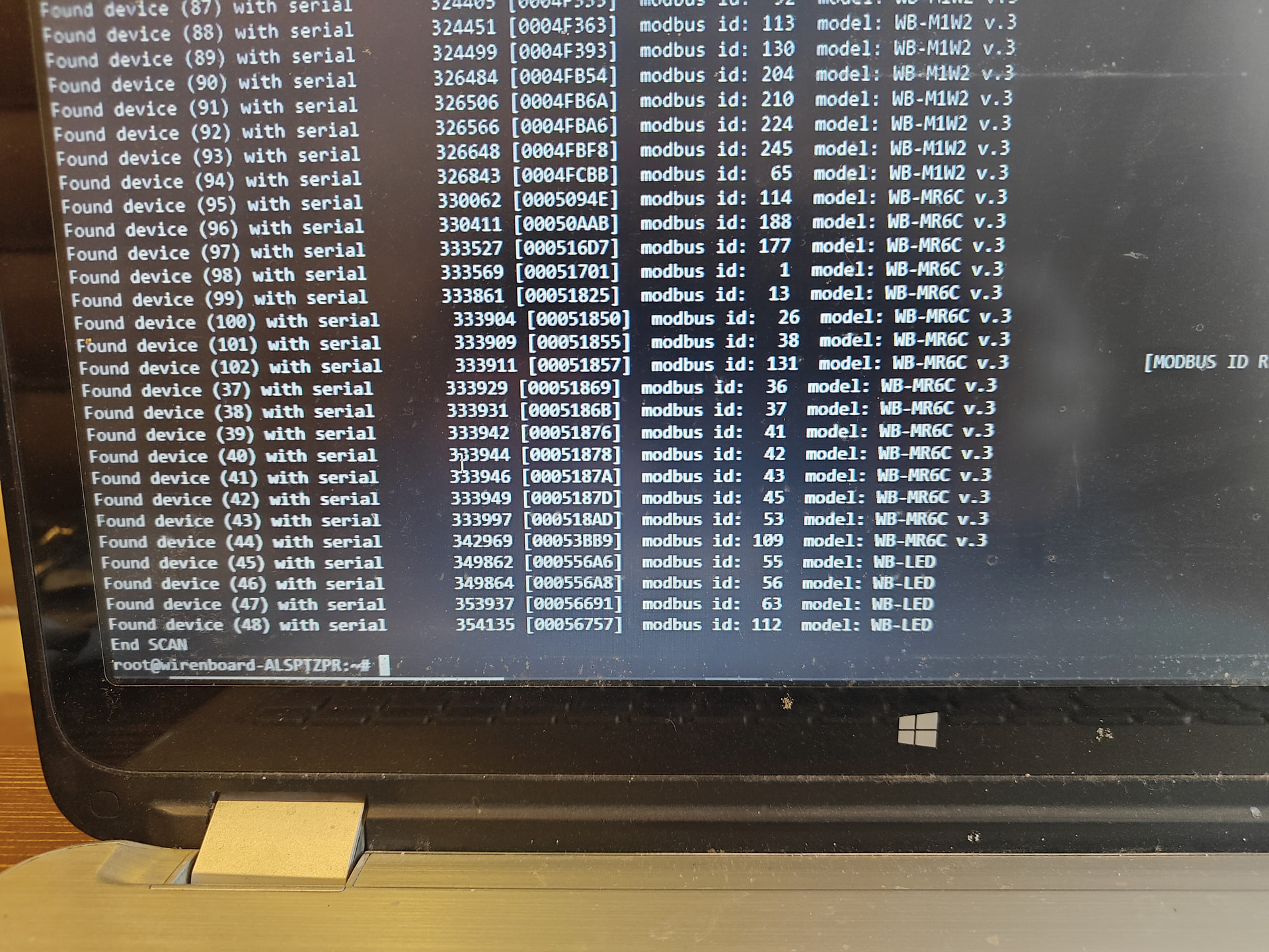

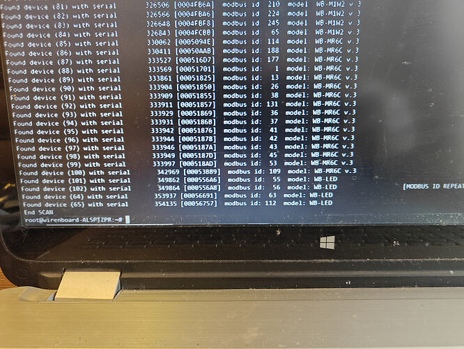

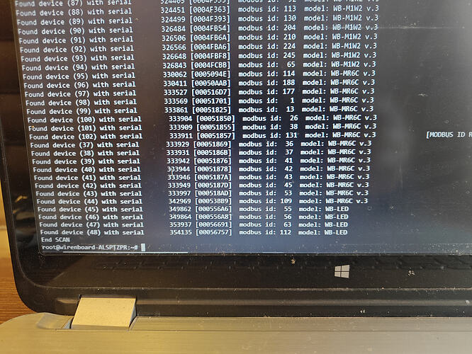

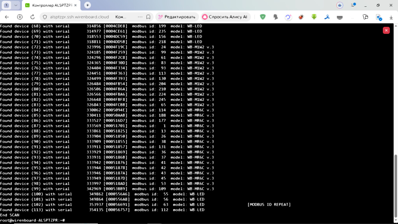

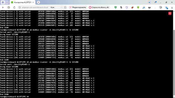

Вернул все устройства на линию. Опрос проходит но якобы много повторяющих устройств
Хотя на линию я вернул вот эти устройства
Обсудил с коллегами ваши проблемы, и мы пришли ук выводу, что до тех пор, пока у вас на конце шины разветвитель с таким количеством устройств c относительно протяженными ответвлениями, мы вряд ли добъемся стабильной работы шины.
Обмен короткими сообщениями (“обычная” работа wb-mqtt-serial) если работает, то более длинные сообщения быстрого модбас, обновления прошивок и т.д. будут сбоить, с этим ничего нельзя поделать, пока на конце шины – “звезда” из многих устройств: отораженные сигналы от каждого конца лучей звезды не скомпенсировать никак.
Первый, и самый надежный способ – соединить шлейфом все устройства, использовав все пары кабеля (туда-обратно). После последнего устройства надо поставить терминатор Терминатор шины RS-485 WB-T120 - Wiren Board (или резистор 120 Ом).
Второй способ – проверить, как будут работать все устройства вместе на меньшей скорости, 57600 бит/с, например. Но это только проверка, стопроцентных гарантий успеха при таком способе нет.
Коллеги отметили, что проект с такой топологией – шина в щите и разветвители на конце с бльшим количеством устройств, не прошел бы экспертизу (“так подключать нельзя, работать нормально не будет”).
Не хотел вас огорчать, но лучше все же все переделать.
