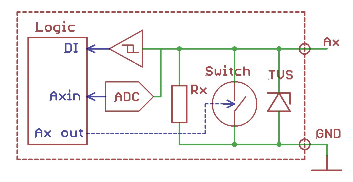

Выходы (входы) более подробно можно расписать как они работают?

Входы и выходы чего?
А1-А4 контроллера написано же

По ссылке есть подробное описание, с максимальными значениями, со схемой.
Да, на схеме упрощенно показано как работает вход.
Нарисован выход “Открытый коллектор”, вход цифровой и аналоговый. То есть клеммы A1 -A4 можно использовать в нескольких вариантах, в том числе и комбинируя их/

Доходчиво бы кто-нибудь объъъяснил как работают входы выходы контроллера ,знал бы для чего я их буду использовать,а из объяснени только схема на заморском языке которую прочитать только после 2 гарвардов можно

Если вопрос про универсальные входы то они имеют три функции.
  • Первая: Открытый коллектор. То есть возможность коммутировать на Gnd напряжения до 30 вольт с током до 1А.
  • Вторая: Аналоговый вход. Измерение напряжения до 36 вольт.
  • Третья: логический вход. “1” - при напряжении

Изменения входов отображаются в MQTT - то есть в общую для контроллера (возможно, не одного) шину данных.
