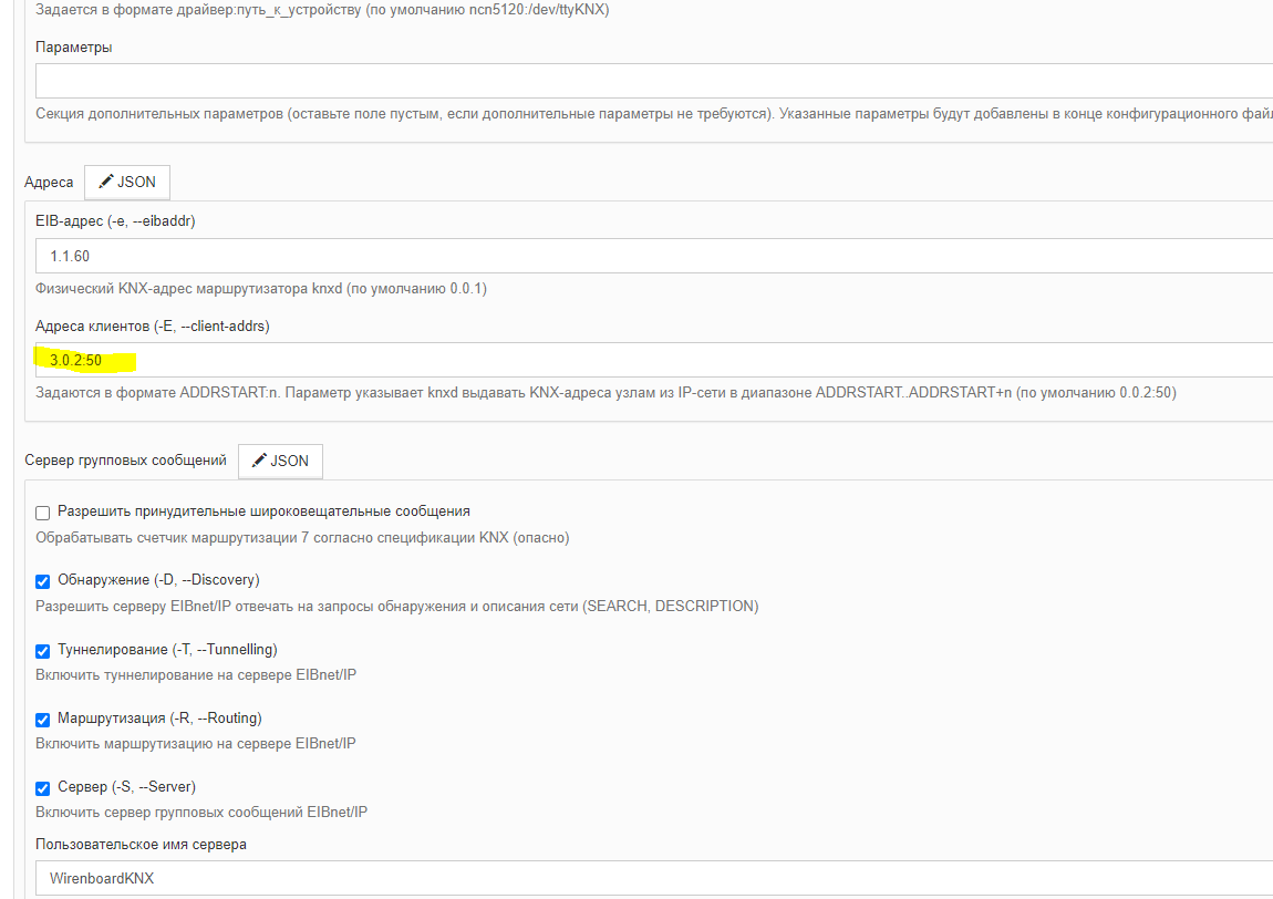

Проблему с отсутствием телеграм с главной линии решил.
Как оказалось, сервис KNXD фильтрует входящие сообщения с шины если они находятся в адресном диапазоне который указан в сервисе для автоприсвоения адресов. в место 0.0.2:50 указал 3.0.2:50 и все стало сразу видеться и управляться.
Обнуления пока 3 сутки нет, возможно в этом была причина. еще понаблюдаю и если что напишу.
