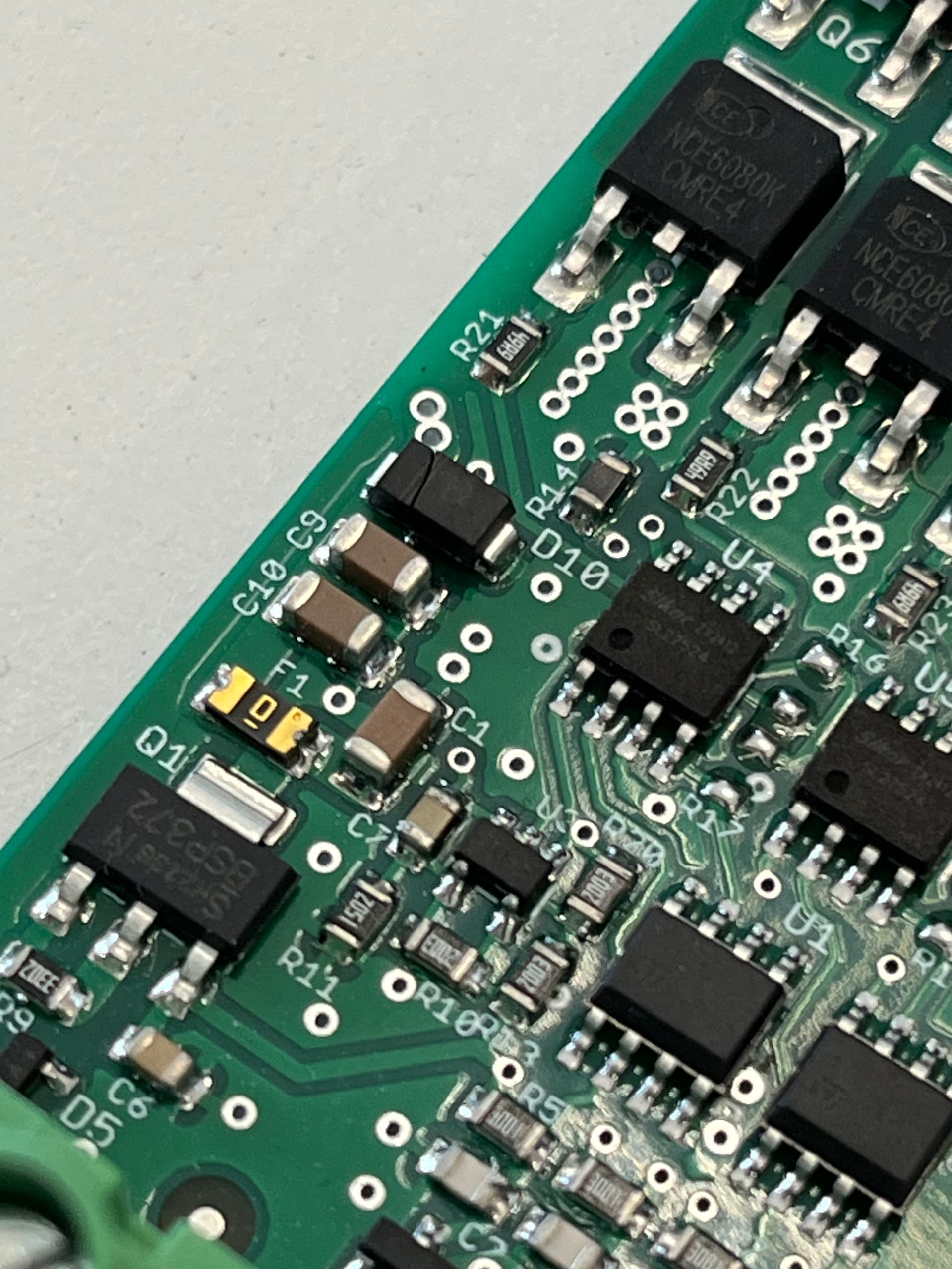

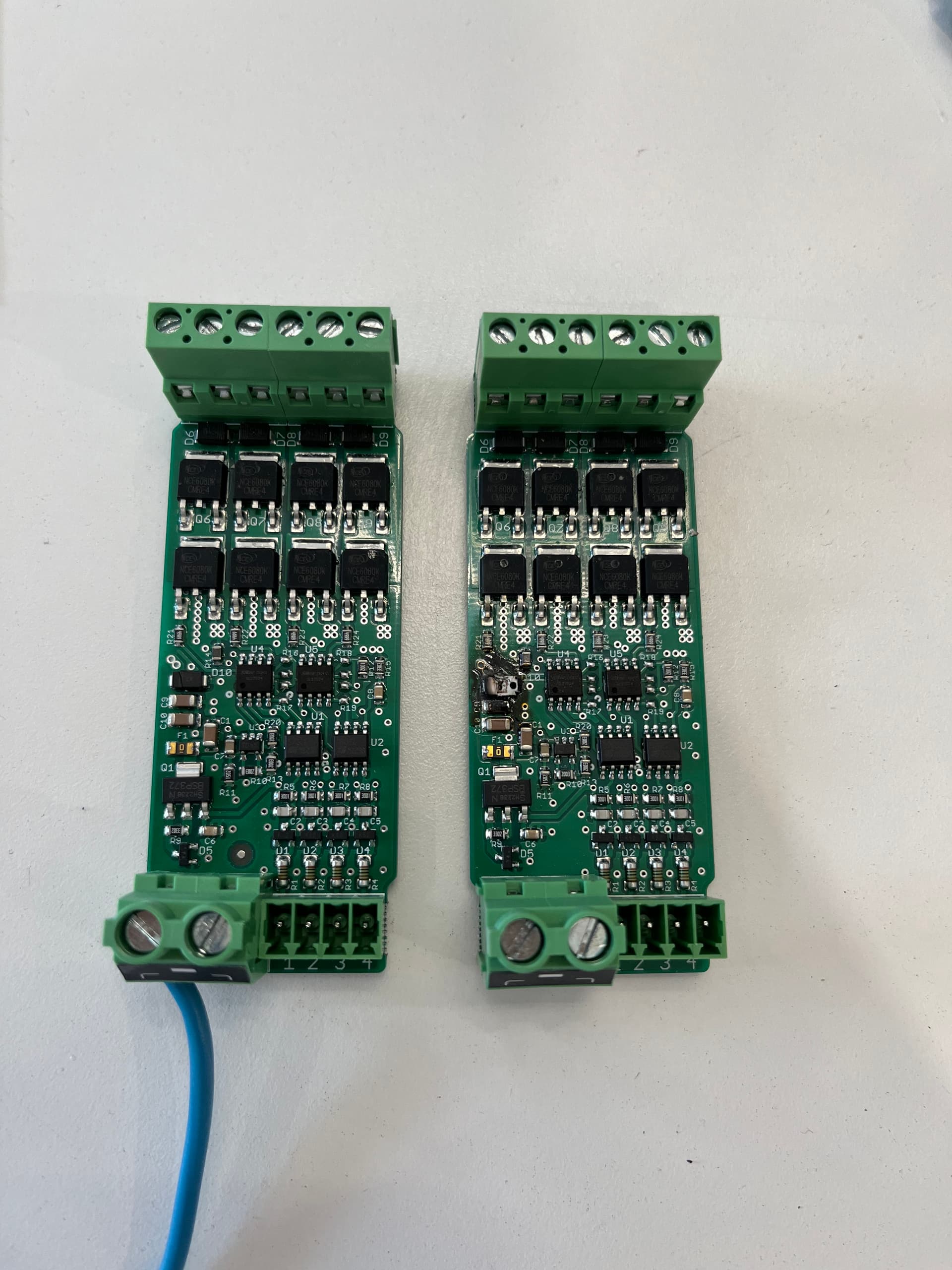

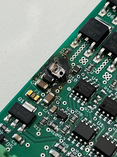

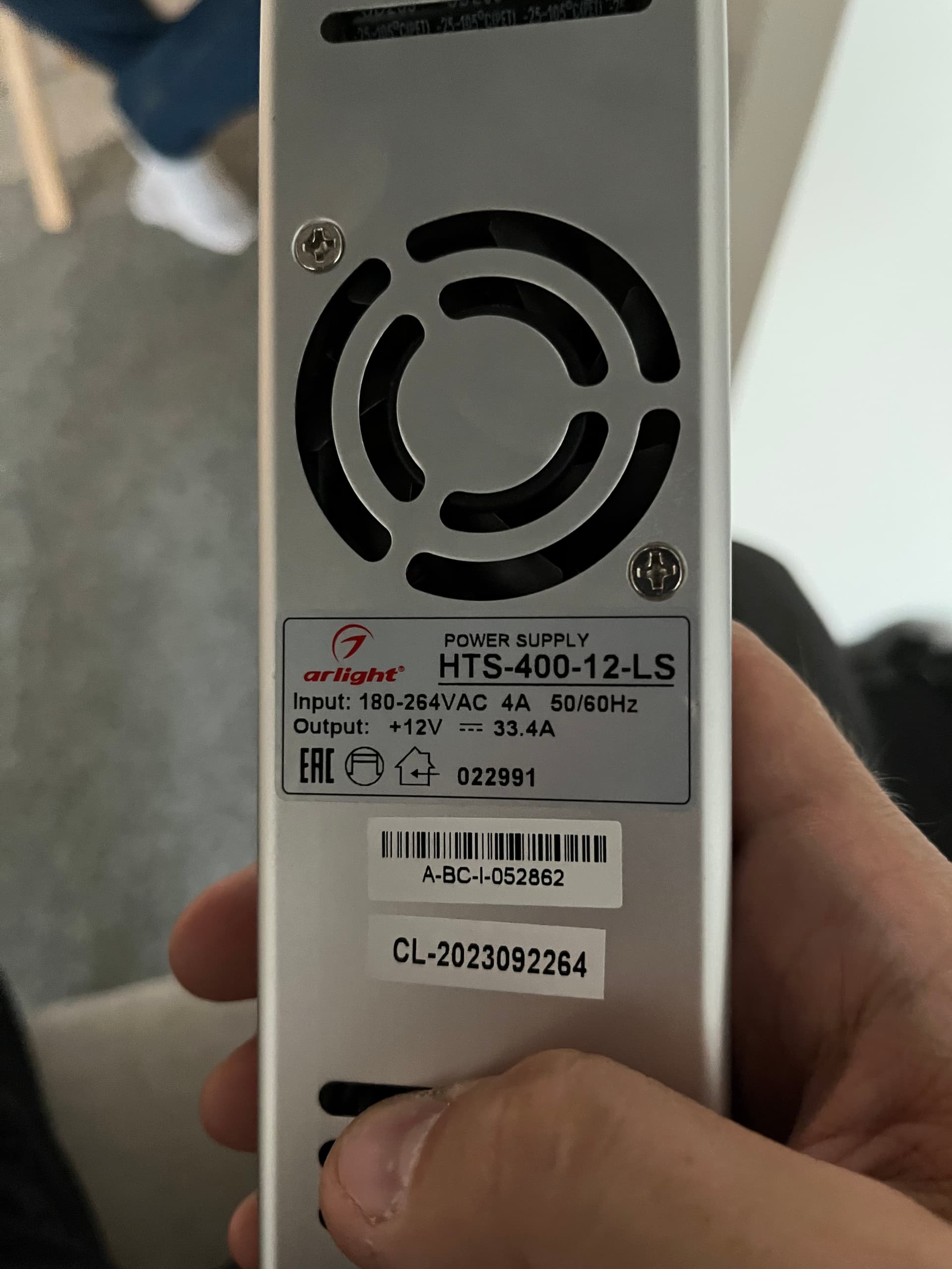

Добрый день! Прошу помощи разобаться в причине выхода из строя двух усилителей для светодиодных лент. Оба усилителя были подключены к блокам питания 12В по 400Вт, по одному блоку питания на усилитель. Все входы усилителя объеденины и подключены к выходу одного диммера wb-led, так же были объеденены все выходы усилителя и одной линией уходили на потребитль, у каждого усилителя свой потребитель общей мощностью до 360Вт.
При сборке такой схемы мы обратили внимание что через все выходы усилителя может пройти максимум 40А с учетом того что каждый канал выдерживает не более 10А. Исходя из этого с 30А которые получаются в нашем случае усилитель должен был справиться без проблем. Однако, одним днем при включении освещения я услышал хлопок в том месте где был размещен усилитель и блоки питания, как итог вышел из строя усилитель и блок питания который был подключен к нему. На втором усилителе, судя по состоянию элемента на плате, этот момент должен был наступить так же в скором времени.
Пожалайста внесите ясность что мы могли смонтировать не так

А также что за нагрузка была подключена? лучше ссылкой.
