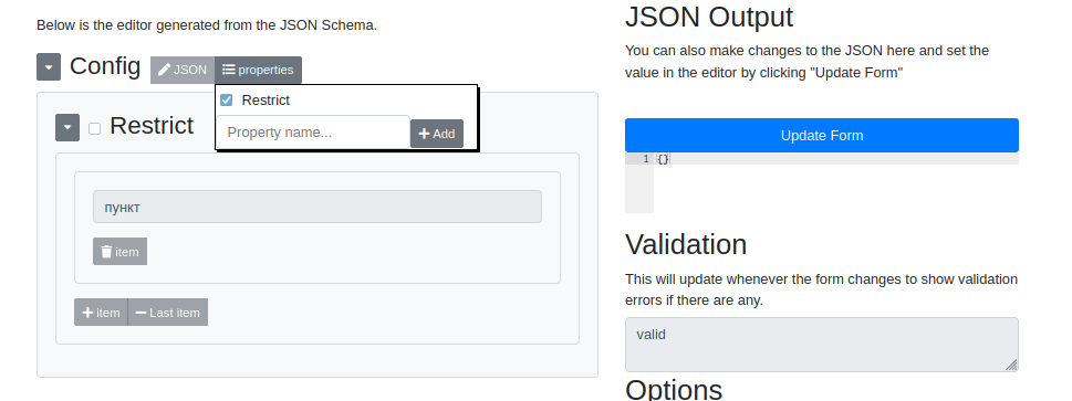

Мне кажется, что show_opt_in в нашей схеме/настройке редактора как-то не так работает. Конкретно мне нужно, чтобы раздел для редактирования отображался, даже если проперть не добавлена, и show_opt_in это позволяет сделать у них:

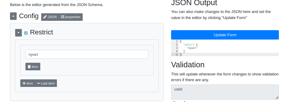

Вот у них галочка у проперти Restrict стоит, но в json она не добавлена, соответственно, и редактировать нельзя. Если же нажать галочку у самого слова Restrict, то появится проперть у объекта, и уже ее можно редактировать:

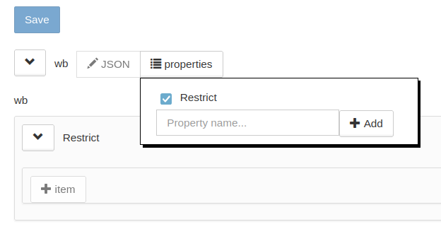

Я хочу такого же эффекта добиться у нас, но у нас, если есть show_opt_in, то раздел добавлен, просто его редактировать нельзя, и нету галочки у самого раздела:
Может, я что-то путаю?
Судя по описанию и скриншотам, речь про JSON‑редактор (json-editor) в Веб‑интерфейсе Wiren Board и опцию show_opt_in в схеме.
В «демке» json-editor галочка возле Restrict появляется, когда:
"Restrict": {
  "type": "array",
  "format": "tabs",
  "show_opt_in": true
и значение по умолчанию в данных не задано. Тогда поле отсутствует в JSON до тех пор, пока пользователь не включит чекбокс.
В нашем Web UI поведение чуть иное:
  1. Если для свойства задан default или оно попадает под автозаполнение (например, через wb-mqtt-confed / начальные данные для конфига), то свойство сразу создаётся в данных, и json-editor уже не рисует опцию «добавить поле» — поэтому раздел отображается как «обязательный», но при этом может быть заблокированным.
  2. Логика «чекбокс у названия раздела создаёт само свойство» сейчас фактически обходится нашим слоем над json-editor: свойство создают заранее, из‑за чего show_opt_in даёт только возможность скрыть/показать редактор, но не управлять наличием ключа в JSON.
То есть, вы ничего не путаете — поведение в Web UI действительно отличается от «чистой» демки json-editor.
