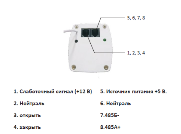

Вот инструкция подключения шторы по RS-485. Источник питания +5В. НО! На вайренборде по этой линии идет 18-24 в. И как тогда подключать шторы? Это вообще у всех штор +5В или только мне так “повезло”.
Не совсем так. Правильнее было бы: у устройств WirenBoard питание 9 В – 28 В постоянного тока.
Однако, электропитание на устройства при работе по RS-485, в общем случае, может приходить любое. Зависит от производителя. Таким образом, для данных электрокарнизов вам следует пустить +5 В с отдельного источника питания. Не забудьте потом объединить GND разных источников питания, чтобы устройства правильно взаимодействовали по RS-485.
У вас остались еще какие-либо вопросы?
Вообщем оказалось, что вообще никакого питания пускать не надо. А B Gnd и этого достаточно для работы. Зачем написан в инструкции +5В не понятно.
