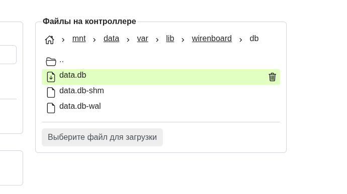

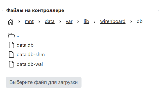

Перед тем, как скачивать, надо остановить сервис wb-mqtt-db, а потом скачивать файловым менеджером на wb-cloud. Так и делали?
Попробовала в консоли ввести команду “systemctl stop wb-mqtt-db”. Затем скачала через файловый менеджер на wb-cloud, но все равно база данных не открывается

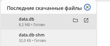

Сам процесс скачивания в браузере не виден. Сейчас скачалось, но теперь весит 34 Мб. MD5 не совпадают(

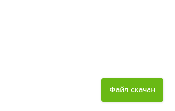

Аналогично актуальный хром. Ни в процессе загрузки в браузере, ни в папке “загрузки” никакого предварительного файла не видно. Разрешения на скачивание с сайта есть. После нажатия на значок файла минут через 10 просто скачивается. С планшета аналогично

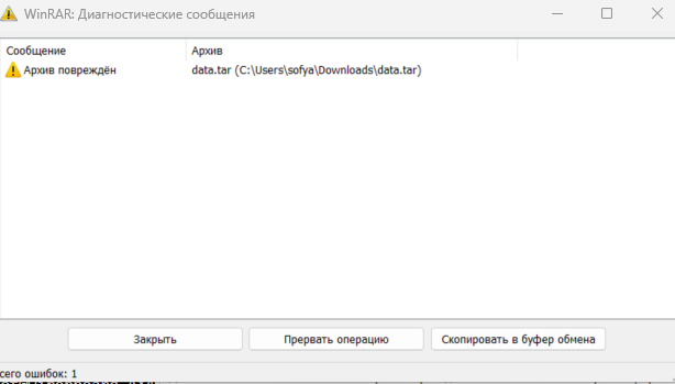

Скачалось, winrar пишет, что архив поврежден
А что пишет tar при распаковке?
И, кстати, размеры файлов - верные? Не отличаются от исходных, на контроллере?
