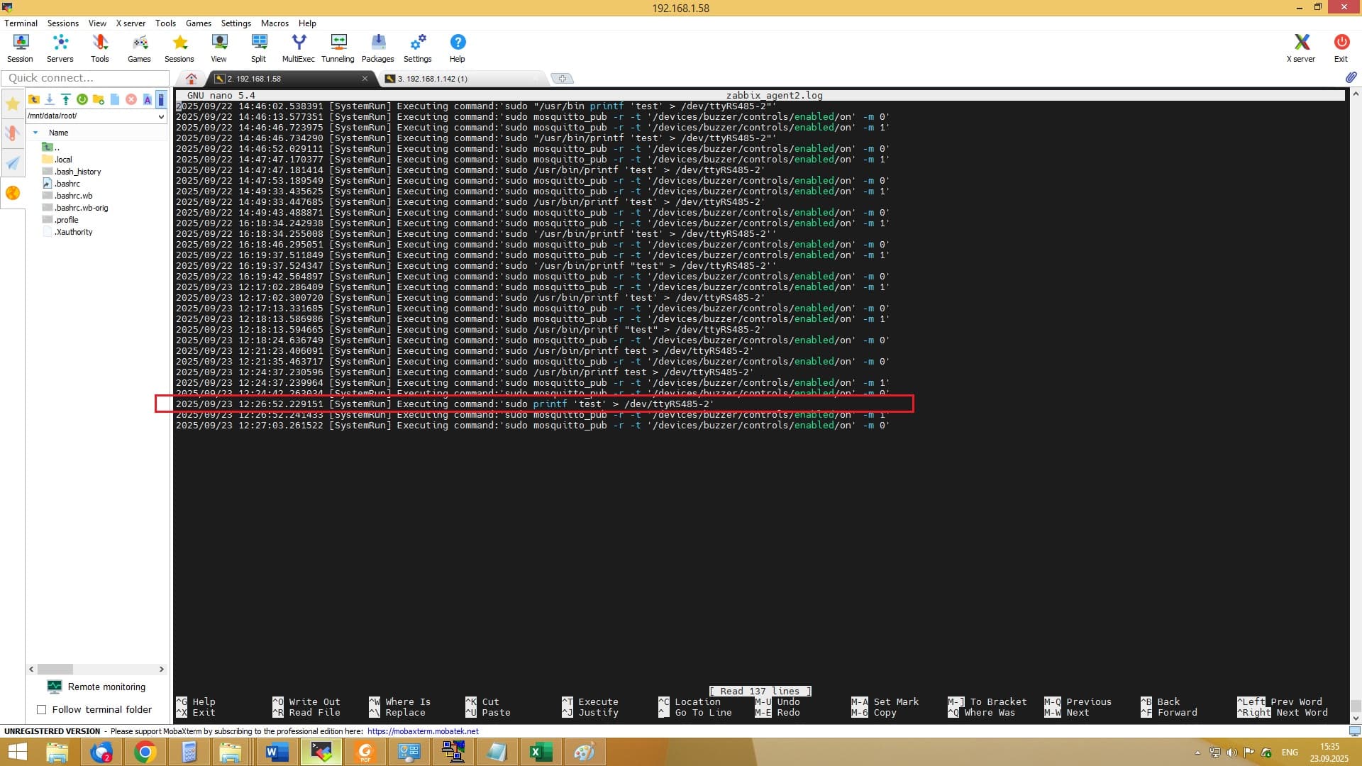

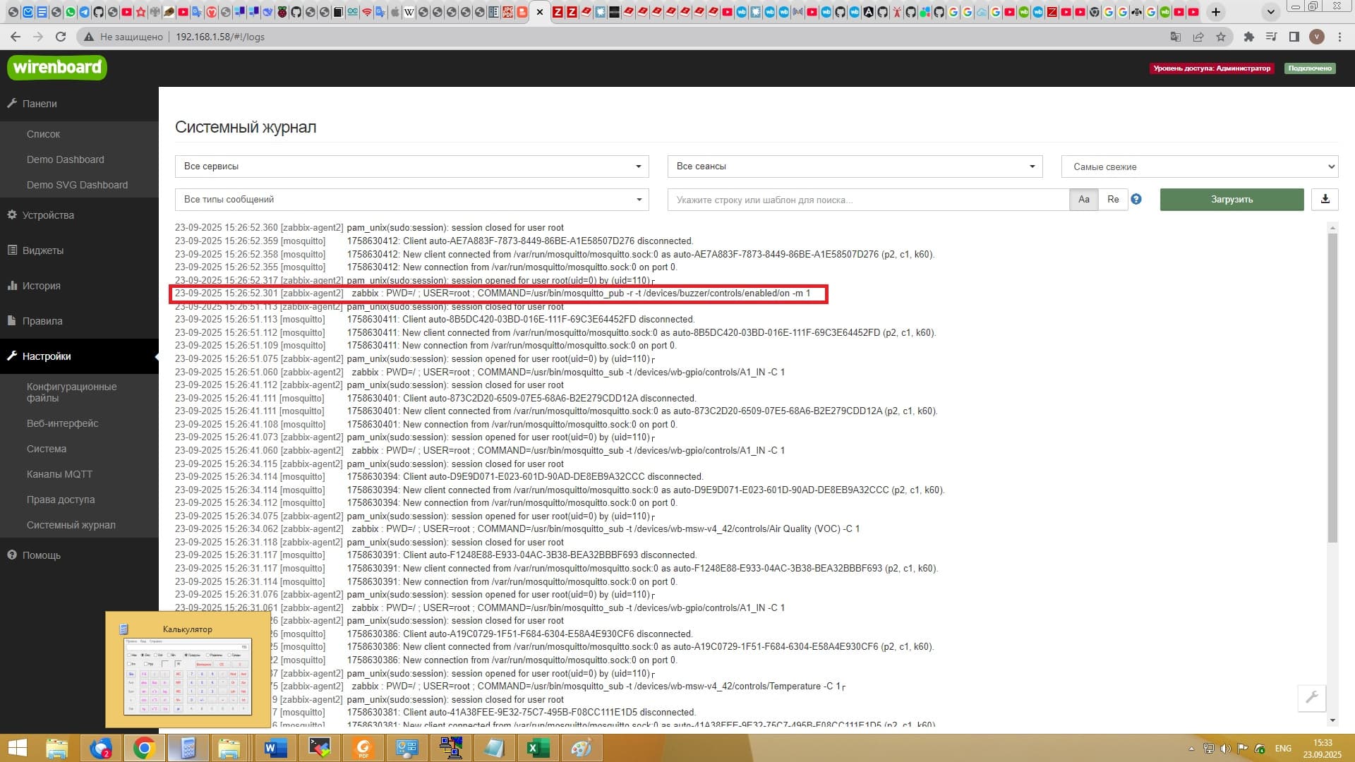

Команда не выполнилась потому, что на порт RS485-2 ничего не выдается. В “Системном журнале” WirenBoard команда printf, которая должна предшествовать команде mosquitto_pub, отсутствует:

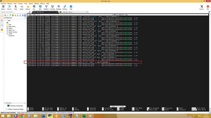

Тем не менее в логе zabbix_agent2, команда printf имеет место быть:

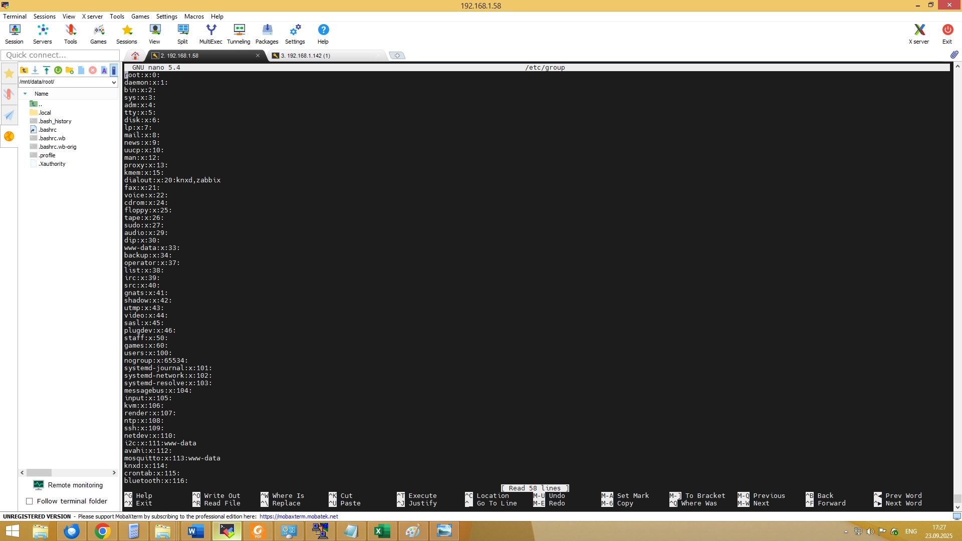

Перепроверили еще раз вашу рекомендацию добавить пользователя в группу dialout. Все заработало. Добавили пользователя zabbix:
НАДО БЫЛО ПЕРЕЗАГРУЗИТЬ WirenBoard после модификации /etc/group. Вчера не работало именно из того, что забыли перегрузиться. Спасибо еще раз за разбор нашего случая и рекомендации.

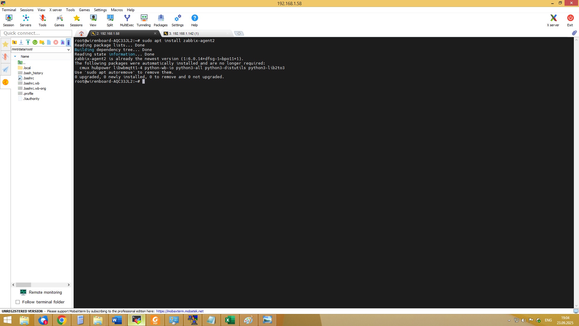

Почему нет? Все имеется. В смысле Zabbix-agent2 имеется:) Во всяком случае, он ставится очень просто:
Понял, спасибо, вы не обновляли контроллер с тех пор, как пакет еще был в репозиториях. Сейчас бы не удалось, bullseye-backports теперь EOL, на зеркалах его больше нет.
Будьте осторожны с обновлениями. Хотя после apt updae && apt upgrade агент, конечно, не должен просто пропасть. (Мы когда-то перейдем на Debian 12, конечно, там сейчас есть 1:7.0.9+dfsg-1~bpo12+1.)
