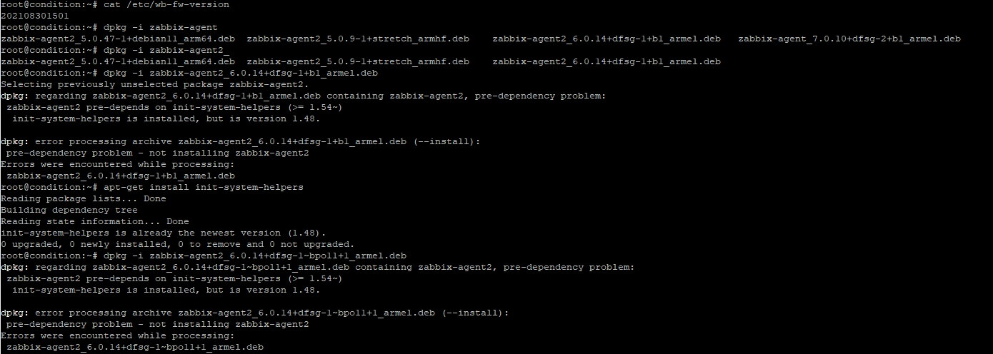

Имеется WireBoard 5.3 с последней официальной прошивкой (202108301501) на Debian 9 Stretch.
Установлен и настроен Zabbix Agent 1 версии 3.0.32 в режиме пассивных проверок, который доступен в репозитории и ставится просто через “apt-get install zabbix-agent”.
Насколько я понял, архитектура процессора WirenBoard 5.3 - armel.
Собственно, сам вопрос: Хочу перевести WirenBoard 5.3 на Zabbix Agent 2 с режимом активных проверок, но никак не могу найти подходящий инсталляционный пакет для него (именно для Debian 9 Stretch) и именно под архитектуру armel.
Ближайшее, что нашёл - zabbix-agent2_6.0.14+dfsg-1+b1_armel.deb или zabbix-agent2_6.0.14+dfsg-1~bpo11+1_armel.deb или zabbix-agent_7.0.10+dfsg-2+b1_armel.deb.
Но возникает проблема с зависимостями пакетов при установке:
dpkg -i zabbix-agent2_6.0.14+dfsg-1~bpo11+1_armel.deb
dpkg: regarding zabbix-agent2_6.0.14+dfsg-1~bpo11+1_armel.deb containing zabbix-agent2, pre-dependency problem:
zabbix-agent2 pre-depends on init-system-helpers (>= 1.54~)
init-system-helpers is installed, but is version 1.48.
dpkg: error processing archive zabbix-agent2_6.0.14+dfsg-1~bpo11+1_armel.deb (–install):
pre-dependency problem - not installing zabbix-agent2
Errors were encountered while processing:
Как видно из текста ошибки, возникает проблема с зависимостью от пакета init-system-helpers установленной версии 1.48, а для успешной инсталляции нужна версия новее 1.54.
