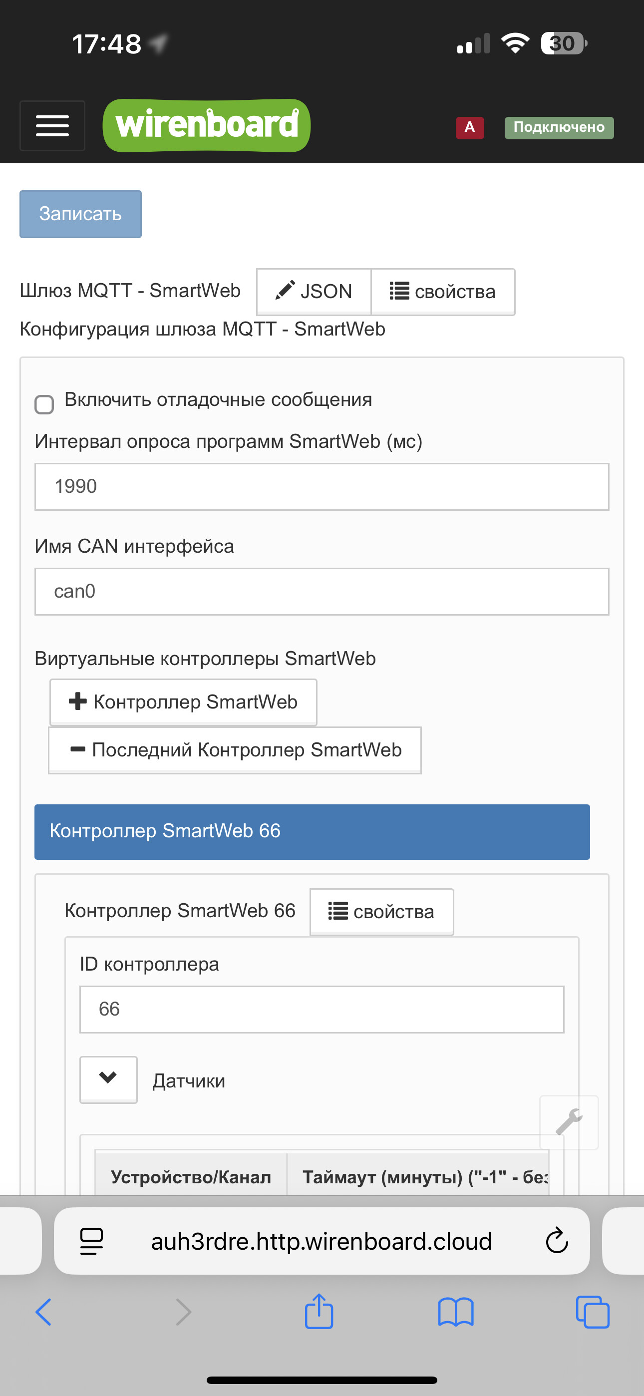

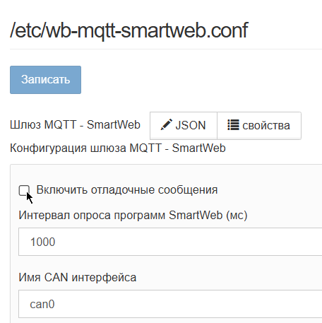

Отключить отладку можно в настройках /etc/wb-mqtt-smartweb.conf
А в Вэб -интерфейсе это можно сделать?

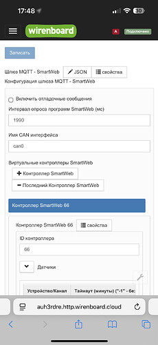

Да, в настройках убрать флаг:

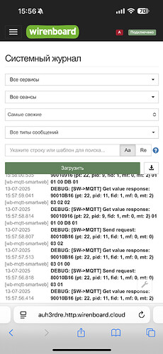

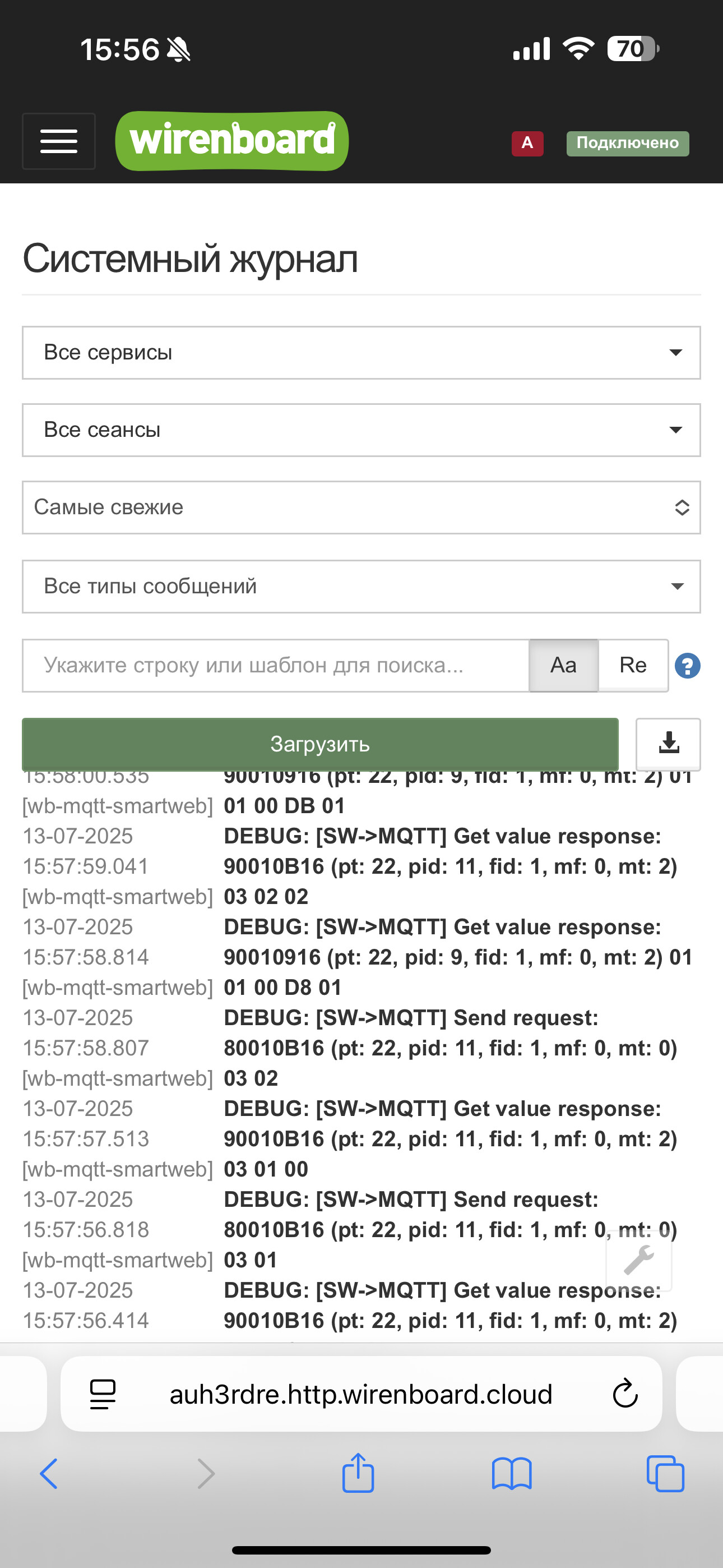

В веб-интерфейсе галочка отсутствует, а сообщения постоянно идут.

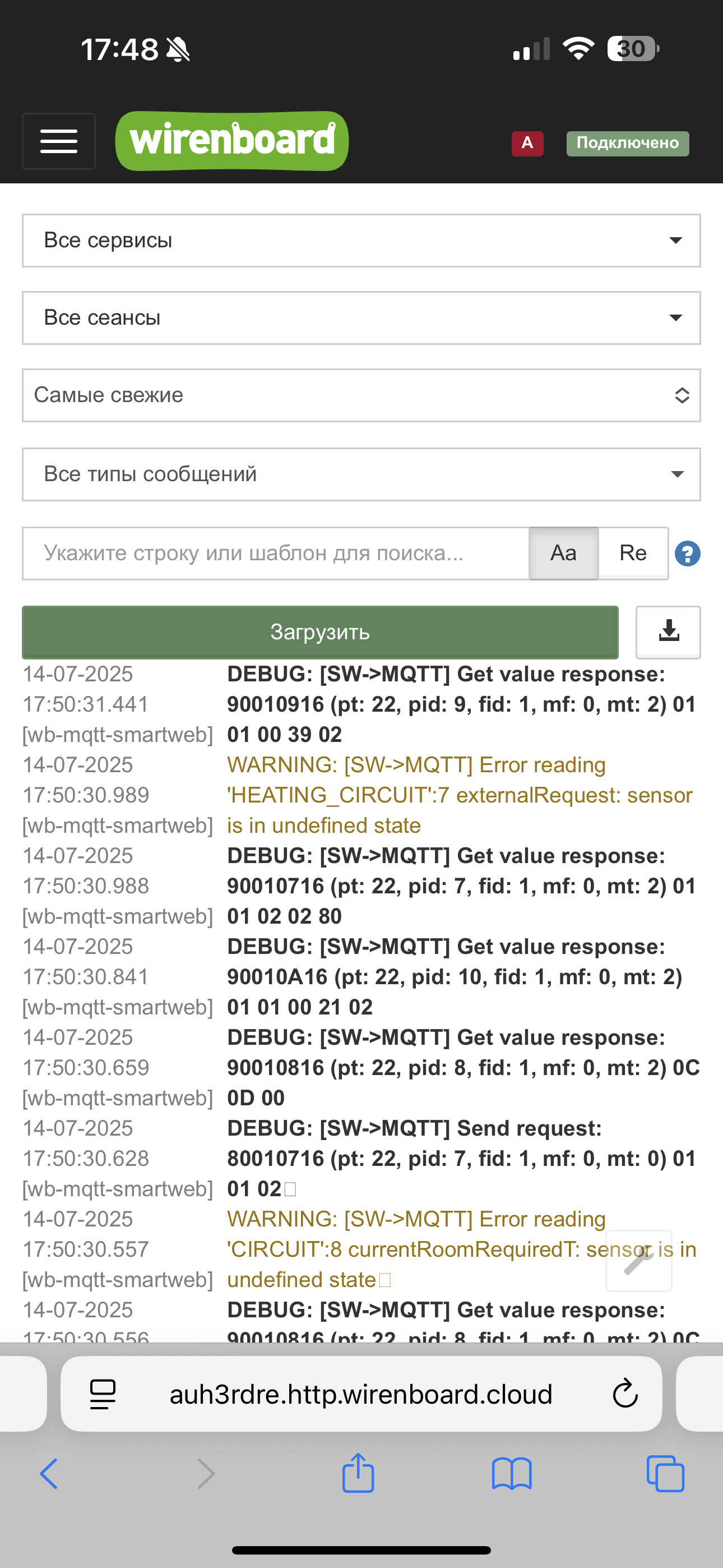

Это старые данные. Новых появляться не должно.

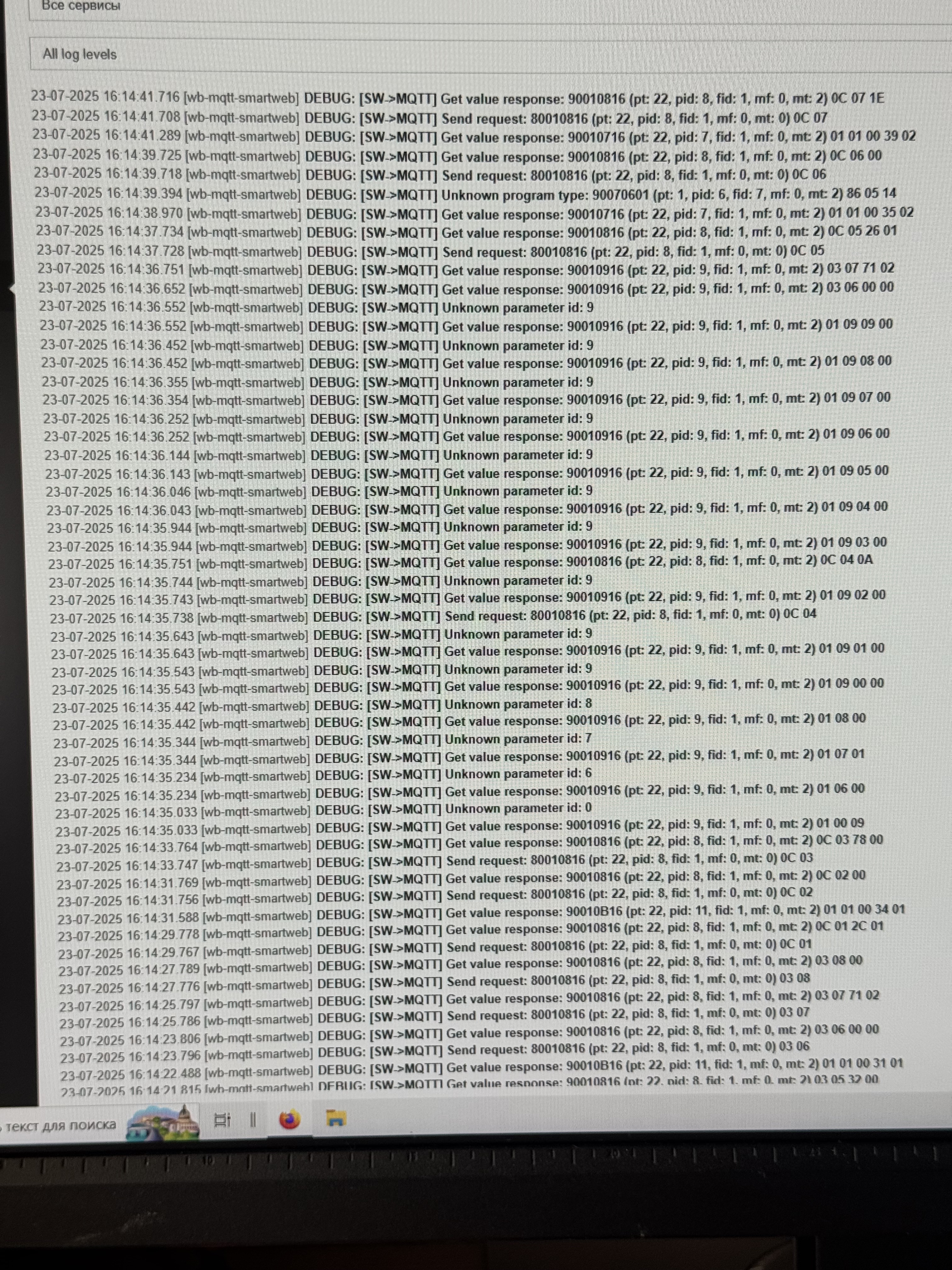

Сообщения продолжают сыпаться

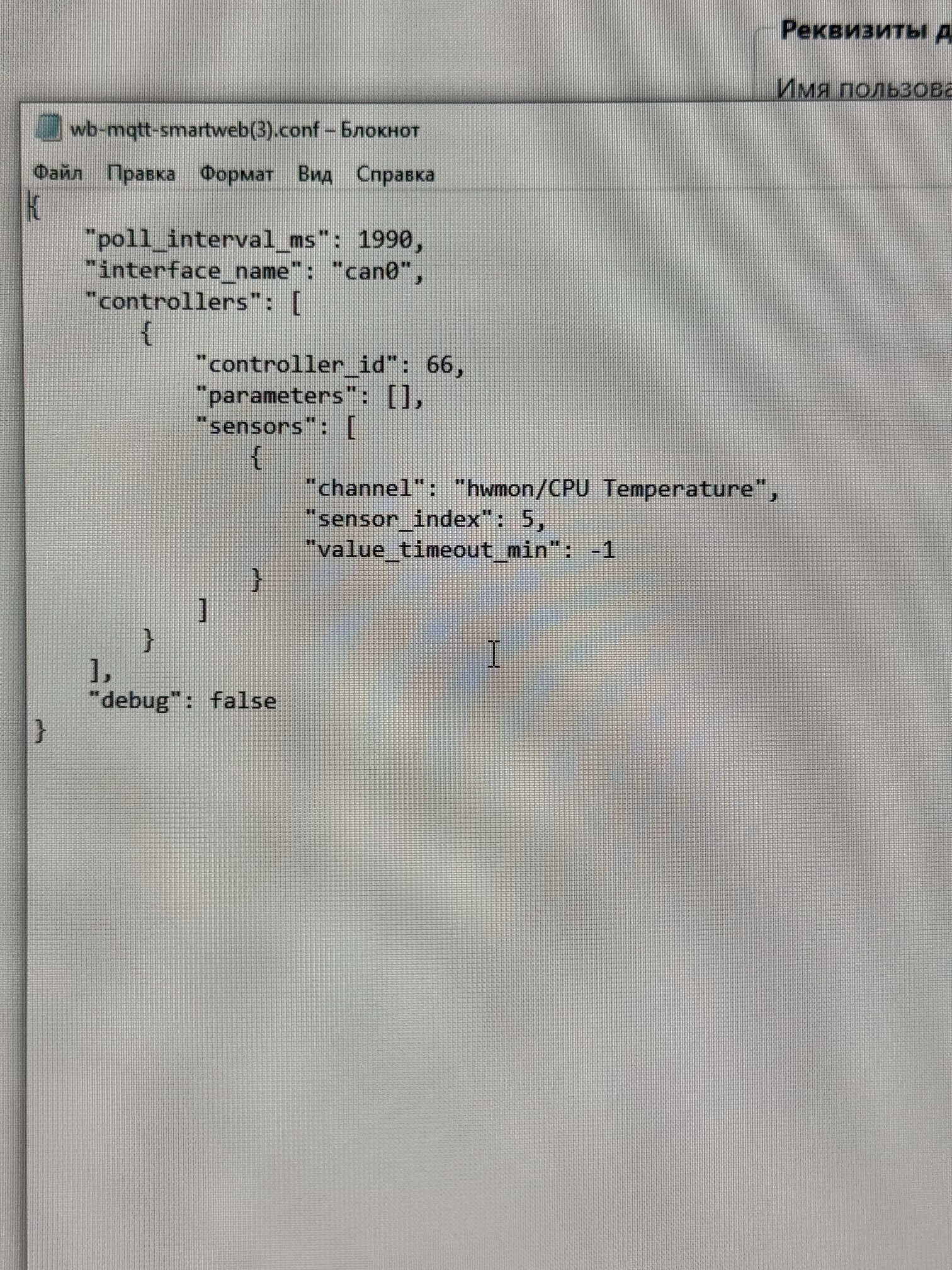

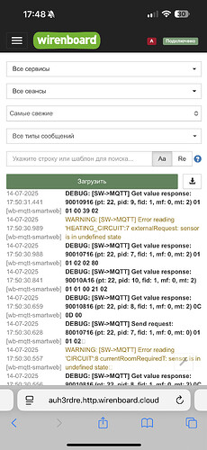

В конфиге /mnt/data/etc/wb-mqtt-smartweb.conf у вас "debug": false?
Да, false, а логи идут .

Походе это баг. Направил репорт разработчикам. Благодарю, что сообщили.
