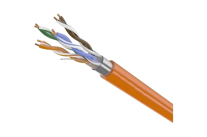

Здравствуйте. У меня есть кабель с внешним экраном (F/UTP):
Хочу проложить по дому шину с использованием данного кабеля. Соответственно я могу подсоединить этот внешний экран на выходе из щита к заземлению (потому что в щите оно есть. Но вот дальше он пойдет по датчикам как шина, у которых заземления нет.

А, т.е. эта металлическая жилка - это экранирующая жила? У нее есть соединеие с фольгой?
Да, она идет в непосредственном контакте с экраном–фольгой.
