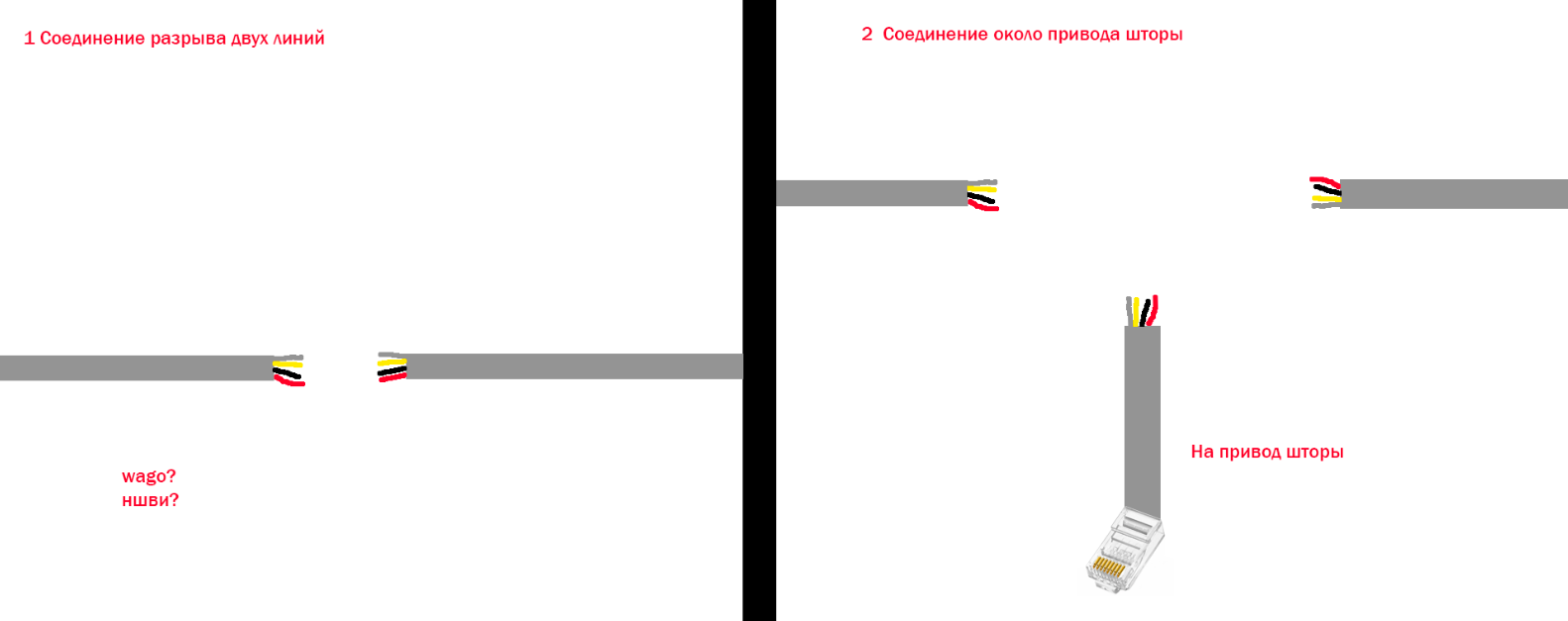

Подскажите как качественно соединить разрывы шины RS-485 без каких либо устройств (т.е. без установки устройств в место разрыва).
Есть 2 ситуации:
  1. Это соединение двух линий, вызванное изменением проводки;
  2. Это соединение с приводом шторы с коннектором типа RJ* и продолжением линии далее (из других тем, понял что обжать коннектором сразу пары проводов практически невозможно, но ответа как поступить на нашёл).
    Изобразил обе ситуации на рисунке ниже

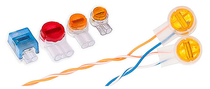

Сейчас часто используют скотчлоки.
