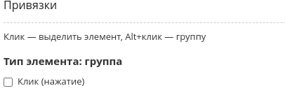

Когда навожу курсор для привязки к определённому реле, выбирается либо наружный контур, внутренний или внутренние элементы. Хотелось бы чтобы оно выделялось как единый элемент.
Обратите внимание на надпись в интерфейсе:
Screenshot_20240813_134237
Alt+ЛКМ - выделяется именно группировка, со всеми входящими объектами.
