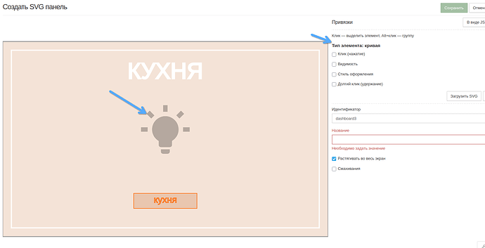

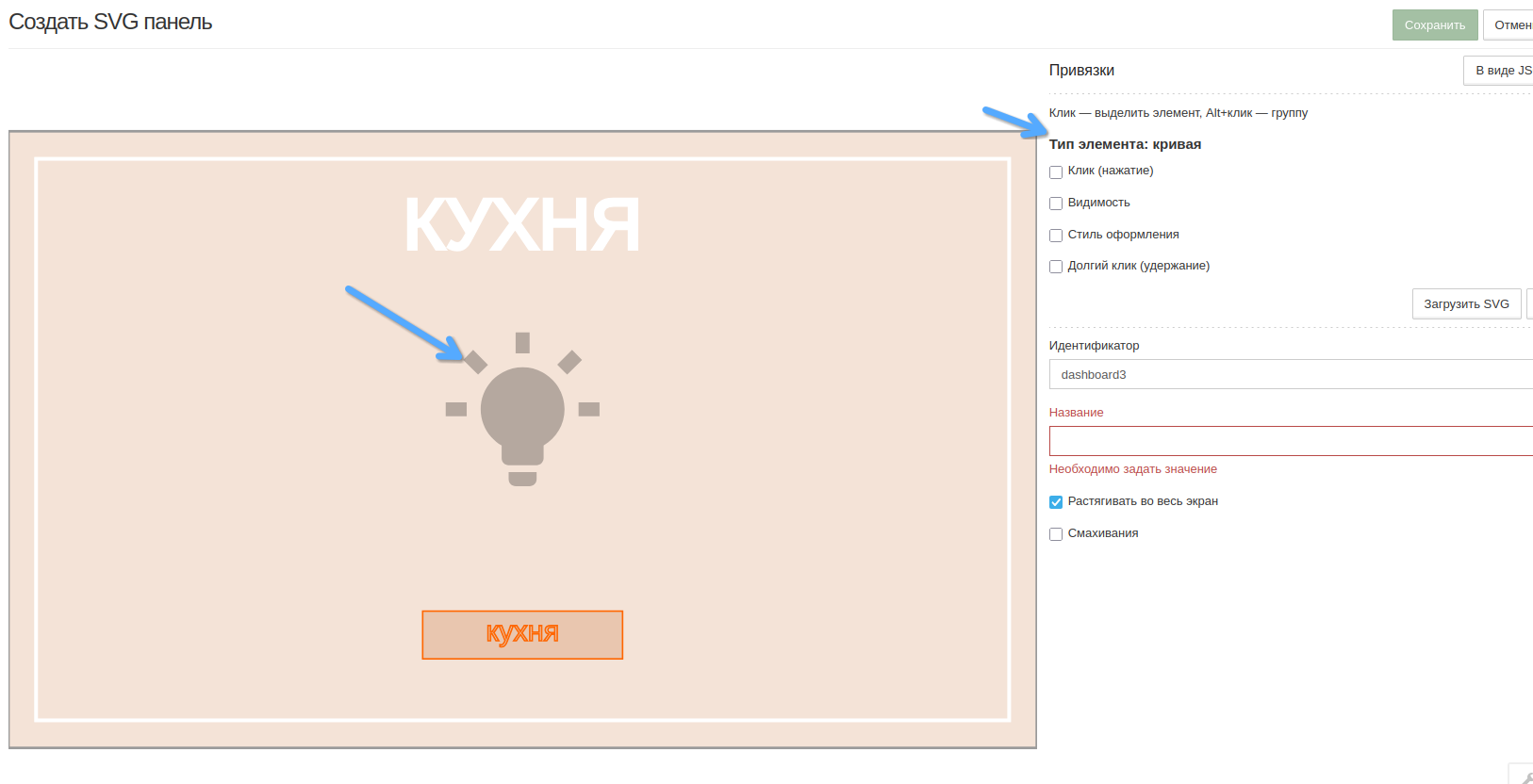

Взял вашу картинку и вставил лампочку с сайта, что вы указали — всё работает. Затем открыл эту же картинку с лампочкой в редакторе дашбордов контроллера — тоже работает.
Подскажите, как именно вы вставляете лампочку в картинку? Я просто скачал файлик svg и перетащил его внутрь картинки.
Прилагаю изменённый файл и скриншот из веб-интерфейса контроллера.
