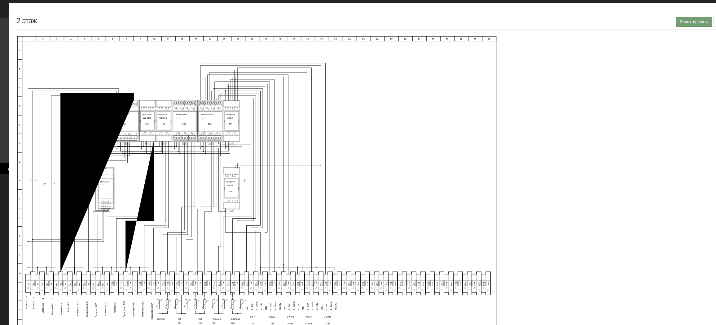

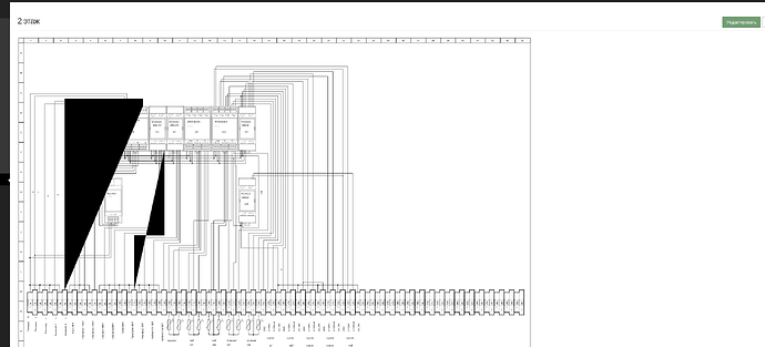

Пытаюсь перекрашивать проводник, а оно вот так… Что я делаю не так?

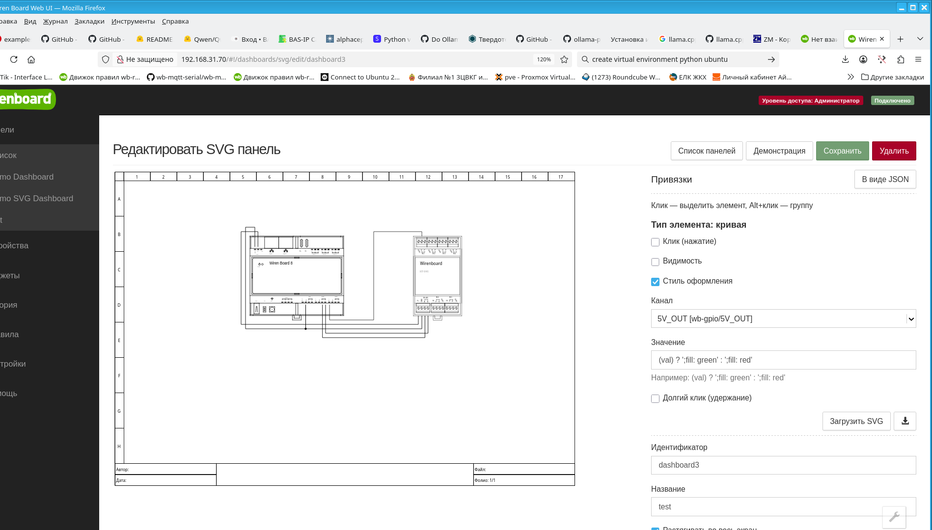

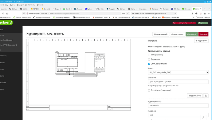

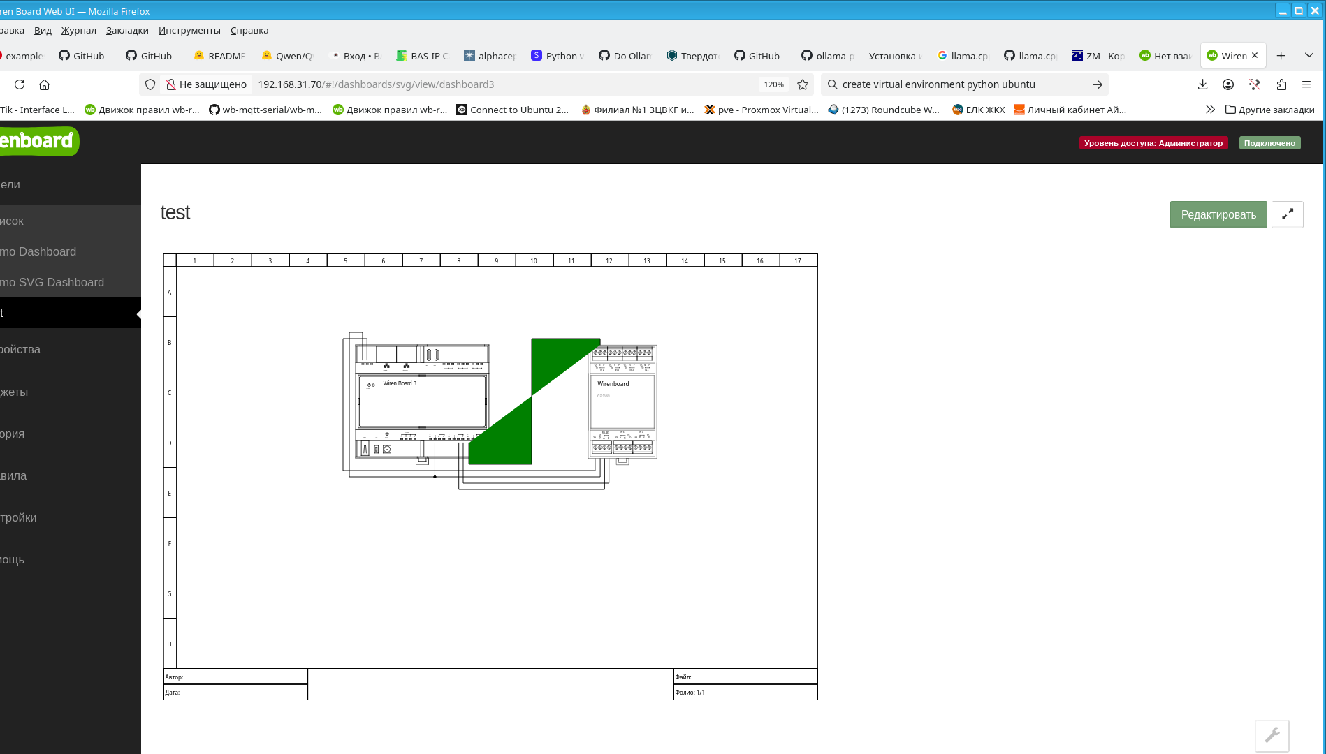

Нарисована схема, сохранена в svg, разгруппирована и импортирована в wirenboard. В режиме редактирования выделяем проводник и в разделе “Тип элемента” выбираем “Стиль оформления”. Проставляем управляющий топик, цвета, сохраняем, включаем просмотр. Получаем вместо цветной линии цветные треугольники… Катеты - линия, гипотенузы - фантазия Вайрена :slight_smile:
А какой код пишете в поле “значение”?
Создайте пожалуйста минимальный svg в котором это можно воспроизвести и выложите его, вместе с примером топика и примером заполнения “значения”.

используйте вместо заливки обводку и будет вам счастье (val) ? ‘;stroke: green’ : ‘;stroke: red’
Где ж Вы раньше были? Помогло, спасибо!
