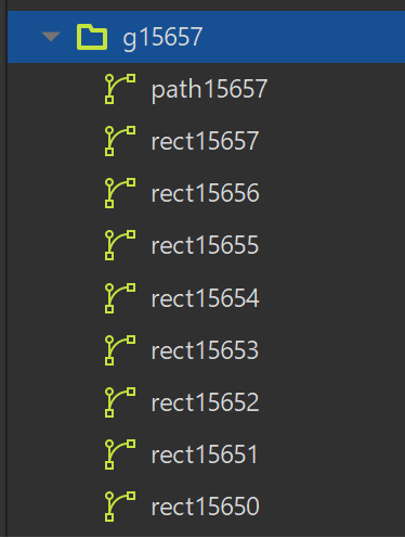

Значок светильника состоит из нескольких векторов:
Если выбрать один элемент, то команда клик и смена стиля при нажатии работают корректно.
Если выбрать группу (Alt+клик), то команда выполняется, а стиль не меняется.
В чем может быть проблема?

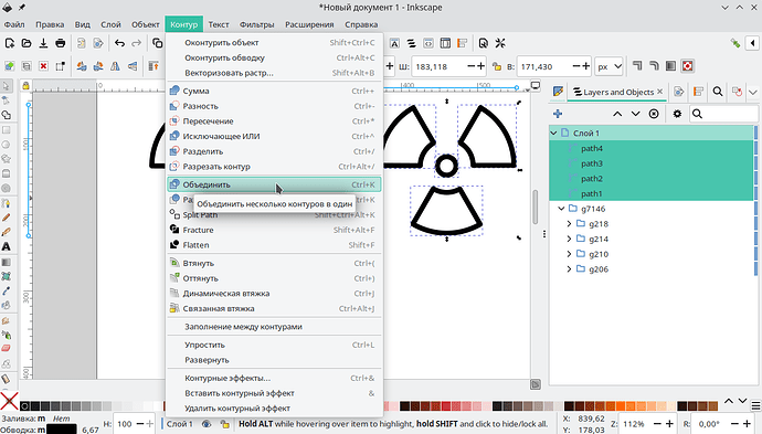

Здравствуйте. Назначить стиль на группу элементов не получится, к сожалению, так работает рендеринг рисунков в браузере.
В большинстве случаев можно объединить все элементы значка в одну фигуру:
  1. Разгруппировать все элементы.
  2. Далее Контур — Объединить.
Добавил этот совет в документацию.
