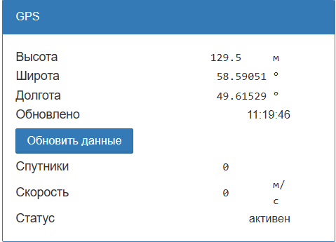

Спасибо за информацию. Данные получаю. Скорость запроса не нужна поставил раз 30 минут или ручную.

“Статус” – это вы GPS fix мониторите?
