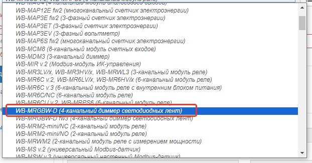

Покажите какие топики вы используете в ПО верхнего уровня и какие топики создаются при выбираемом вами шаблоне для диммера.
я использую шаблон помеченный, он и сейчас у вас есть, но он не работает с прошивкой 3,0. с прошивкой 3,0 работает только шаблон с пометкой fw3. он меня не устраивает. Мне надо что бы димер работал с шаблоном помеченным в скрине. он отказывается с ним работать
скрин сделал с крайней ревизии ПО на другом контроллере

Теперь к сути проблемы. Для диммера WB-MRGBW-D было две официальные прошивки в серии:
  • 1.x — прошивка с одним режимом RGB+W, шаблон без fw3
  • 3.x — прошивка с несколькими режимами, шаблон с fw3
В разных версиях прошивки абсолютно разные регистры, а значит и разные шаблоны, а это значит и разные топики.
Поэтому я вижу два решения:
  1. Изменить наименования топиков в вашем софте верхнего уровня — это правильный путь.
  2. Сделать кастомный шаблон для устройства, чтобы названия топиков были от старой прошивки, а номера регистров от новой.
