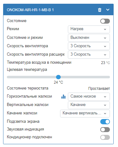

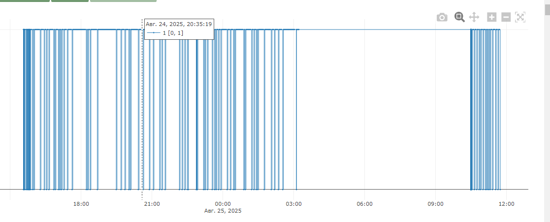

Добрый день, подключили кондиционер Haier через ONOKOM, я понимаю что это стороннее оборудование, но может вы мне сможете подсказать насчет проблемы, каждую минуту в веб интерфейсе в подпункте дергает индикацию состояния подключения кондиционера
Так же путем тестов было выяснено, такая проблема существует только при выключенном кондиционере, при работе индикация “держится” в правильном состоянии

  1. История какого параметра показана на графике выше: “Состояние” или “Кондиционер подключен”?

Добрый день, 1) Параметр указывает что есть связь с кондиционером через шлюз
2) В момент когда 0 - можно управлять устройством
3) haier super flexis match более точную маркировку сейчас постараюсь найти без вскрытия

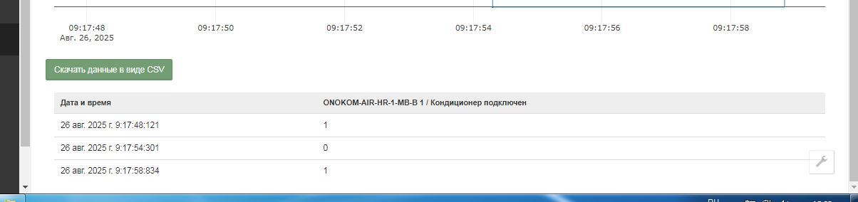

Уточнение, данная история указывает на параметр : Кондиционер подключен
То есть проблема сейчас выглядит так: управление кондиционером доступно всегда, но при этом значение параметра “Кондиционер подключен” при выключенном кондиционере хаотически меняется (0/1)?

Так вчера мы мониторили ситуацию, после кратковременного включения параметр стал реже хаотоично меняться.
