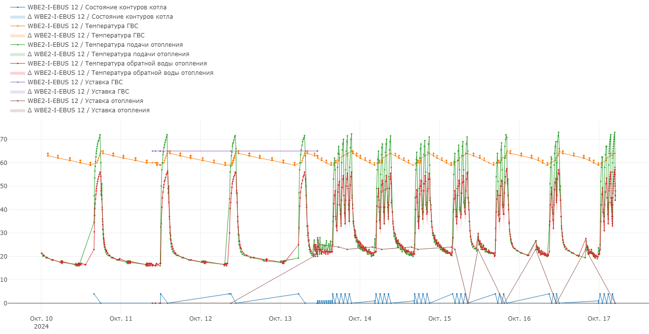

Замечена странность, пока было тепло уставку комнатной температуры ставил на 15 градусов - котел раз в сутки включался что бы поддержать температуру в бойлере. Как стало холодать уставку комнатной температуры установил в 18 градусов.
Периодически, стала устанавливаться уставка отопления (это уже шлюз так делает что бы поддержать отопление). Что интересно отопление, ради отопления по факту почти не включалось, но ежесутоный нагрев воды в бойлере стал производиться в 4 подхода.
Скажите это нормальное поведение? У кого-то еще так-же работает?

Котёл Протерм Скат 12. Летом работал в режиме ГВС (без отопления). Без разбора горячей воды из бойлера подогрев включался раз в сутки (как у вас). Когда похолодало по утрам до +5…0, был включен режим отопления теплого пола с уставкой 25С (минимальная t, которую можно выставить с дисплея котла). Подогрев ГВС стал включаться 3 раза в сутки. Очень похоже на ваш случай. Котёл с WB пока никак не завязан (хотя модуль wb-ebus имеется). Не думаю, что это связано с теплопотерями бойлера, поскольку температура в доме та же что и летом. Пока не могу смотреть температуру воды в бойлере, возможно подогрев стал включаться при большей температуре воды. Да, это странно, но скорее всего связано как то с логикой работы самого котла.
Синяя линия на вашем графике - “Состояние контуров котла” - формируется автоматикой котла и является командой котлу греть. По ней видно, что автоматика котла блокирует на какое-то время котел при нагреве бойлера, а потом снова его включает. У котлов есть такая настройка - максимальное время нагрева бойлера (или как-то так). По умолчанию установлено минут в 30. Т.е. котел греет бойлер это время, потом включает отопление, потом снова нагрев бойлера, и так в цикле, пока не нагреет бойлер. Если отключить отопление (оставить только ГВС), то эта функция блокируется. По вашему графику видно, что бойлер у вас греется долго (большой бойлер? недостаточная мощность котла?), поэтому и такой эффект.
Я не уверен на 100%, что это именно так, но очень похоже.
Котел 25 квт. Дом примерно 150 метров. Бойлер 200 литров.
Да, возможно и так. Странно что при этом отопление как таковое не включалось.
Посмотрел график почти годичной давности. На нем и отопление работает и бойлер греется за один подход. Видно это у него такое поведение при каком-то пограничном состоянии когда еще не греет, но готов начать это делать.

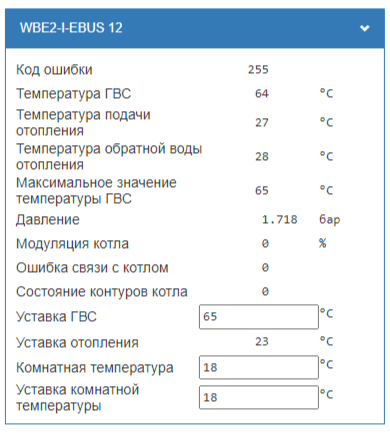

Вот, еще непонятное состояние. Температура в комнате и ее уставка равны, соответственно греть не нужно, однако уставка отопления выставлена. Котел не включается, потому что в трубах вода горячее чем эта уставка отопления.
