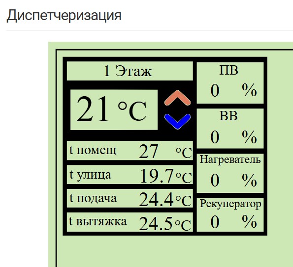

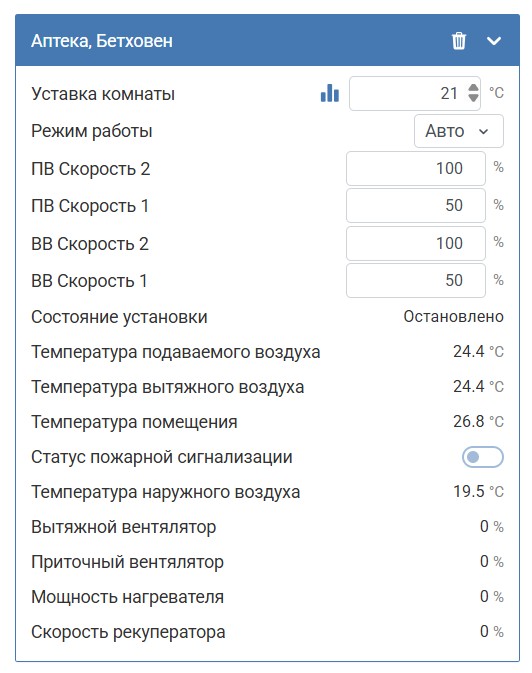

С этим вопросом разобрался! На виджете все управляется и отображается! Появился следующий вопрос. Как сделать управление на SVG (изменить уставку и выбрать режим работы

Добрый день. Как я понял в статье сказано что можно только включить и выключить канал(т.е. отправить либо 1 либо 0). Можно как то к значению прибавить или отнять 1 или 10? Команда я думаю будет примерно val + 1
