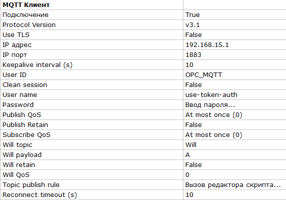

Клиент настроен вот так.
Но WirenBoard данные принимать отказывается

Брокер настроен вот так
Сделали вот так и все заработало
