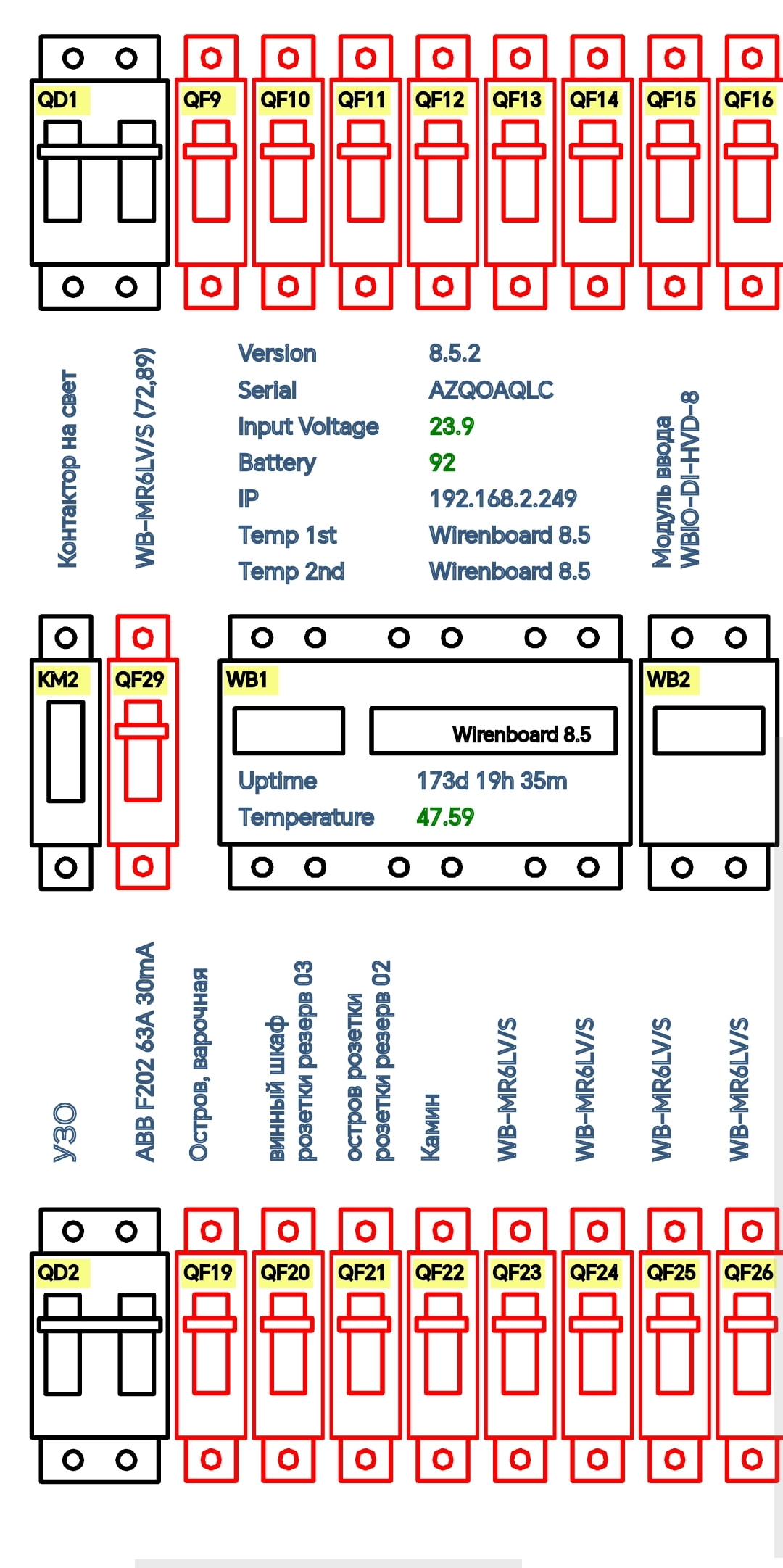

добрый день,
сделал svg схемку эл щита на которую вывел показания температуры, какие данные считать критичными, чтобы сигнализировать клиенту о возможных неполадках заранее?
больше 70С или это тоже норма?
Если говорить о наших устройствах, то можно рассмотреть вывод температуры внутри шкафа и сигнализировать о превышении температуры эксплуатации +75С.
CPU может разогреваться и до +120С,
Board Temperature критично будет если долговременно будет за пределами температуры эксплуатации т.е. +75С
По характеристикам не нашего оборудования, не смогу подсказать.
спасибо, я про WB и интересовался.
