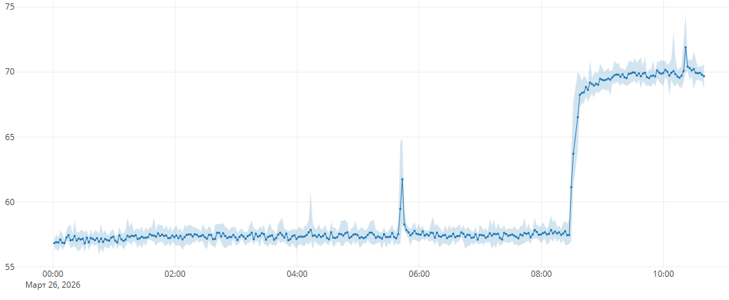

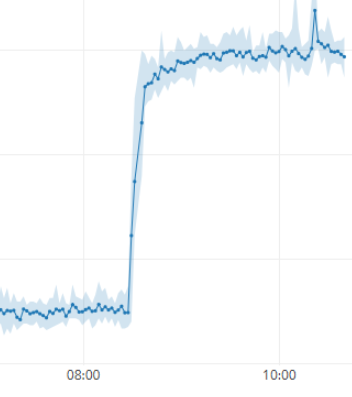

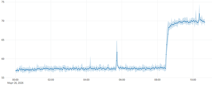

После перезагрузок контроллера, в течении нескольких часов держится высокая температура процессора порядка 70 градусов. Да же после обновления ПО на wb-2602 ситуация не поменялась. К контроллеру подключено порядка 20 zigbee устройств. Есть предположения что это связано с zigbee. Подскажите, куда копать?
Вполне нормальная температура для CPU, процессор промышленный и может работать свыше 100С.

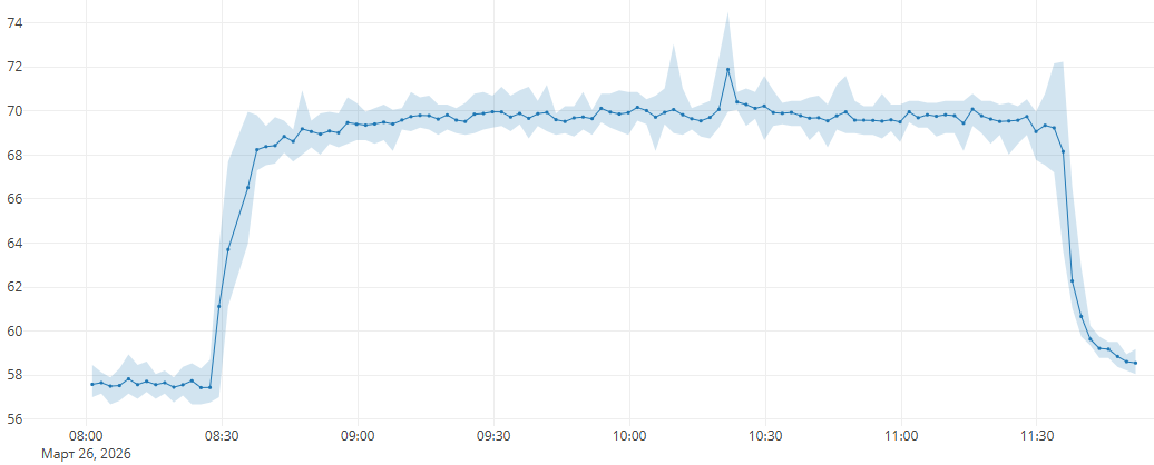

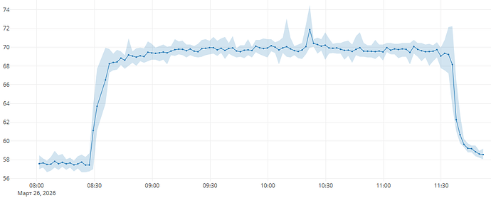

Подскажите что выполняли в данный момент времени на графике?
Похоже что началась деятельность с утра и контроллер стал обрабатывать чуть больше данных нежели в период ночи.
Я бы начал с причины. Предполагаю что какой-то из процессов потребляет ресурсы. Проверьте пожалуйста - что в топе?
Нормальная температура у него порядка 50-55 градусов в спокойном рабочем режиме. Было произведено обновление ПО с перезагрузкой контроллера. Но температура и на wb-2507 после перезагрузки rконтроллера поднималась на несколько часов. Спустя 3 часа температура пошла на спад
Каким образом посмотреть работу процессов?
