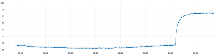

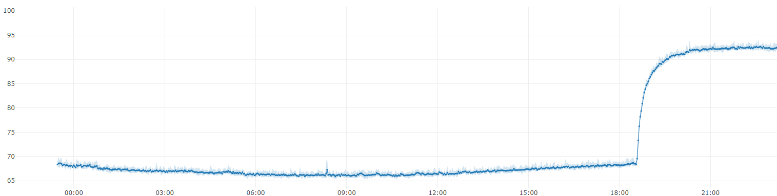

Сегодня весь день проработал при нормальной, стабильной температуре. 68-70 градусов.
В один момент температура выросла на 20-25 градусов и не опускается.
По нагрузкам не увидел ни чего критичного.
Диагностический файл прилагаю.
Контроллер стоит в щите IP65 в гараже. Кроме него в щите блоки расширения IO.
Если бы от нагрева гаража, то это было бы днем и постепенно, а не вечером и резко.

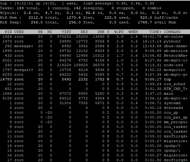

Делал top до перезагрузки, чтобы посмотреть, что грузит.
Картина как и сейчас, больше всего нагружает wb-rules (тогда было где-то 14%)
Правил WB-rules не создавал, вся логика на node-red.
Сейчас картина такая:
