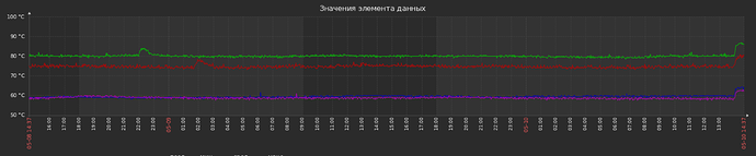

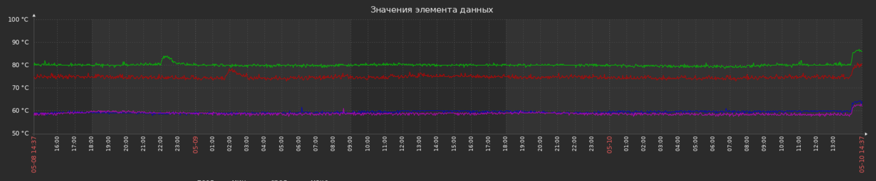

вопрос - на 4 разных контроллерах, расположенных в 4 разных городах, одновременно увеличилась нагрузка и стала расти температура
на всех 4 контроллерах дополнительно установлен нодред (почти пустой там по сути только управление освещением), опенвпн и заббикс агент. 2 контроллера при этом находятся в нежилых домах
уже не в первый раз замечаю такое поведение, мне кажется это странным. какой-то софт WB обновляется сам по себе или из-за чего такое может происходить?
более наглядно за последние 2 дня
спустя ровно час всё восстановилось на обычные значения

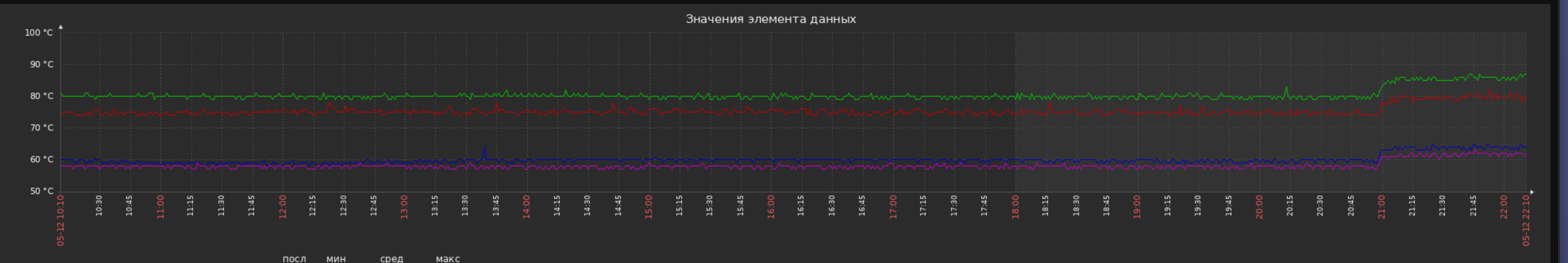

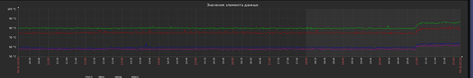

upd
верхние 2 линии на графике - WB7
нижние - WB8

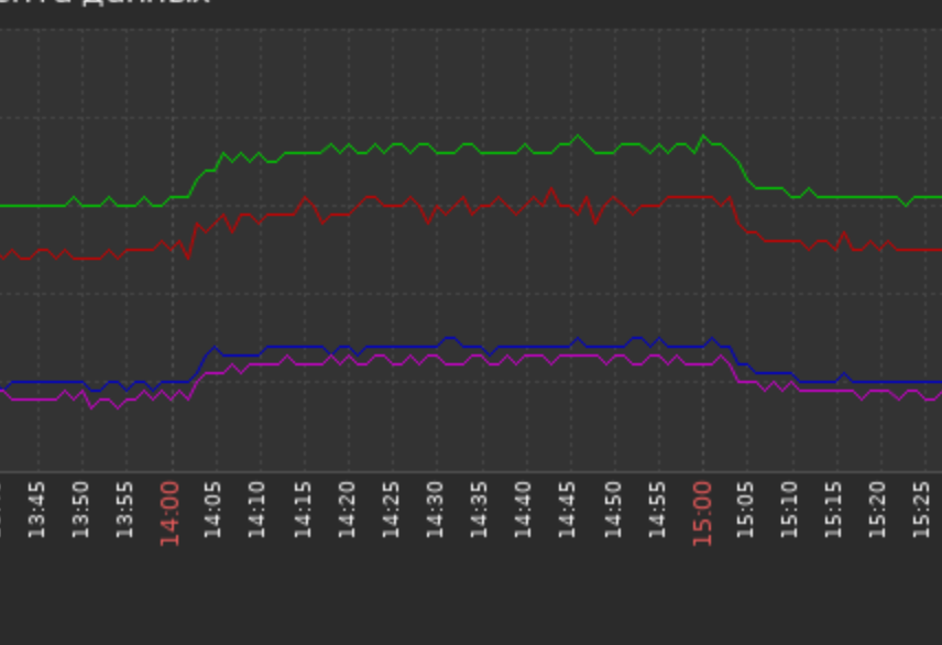

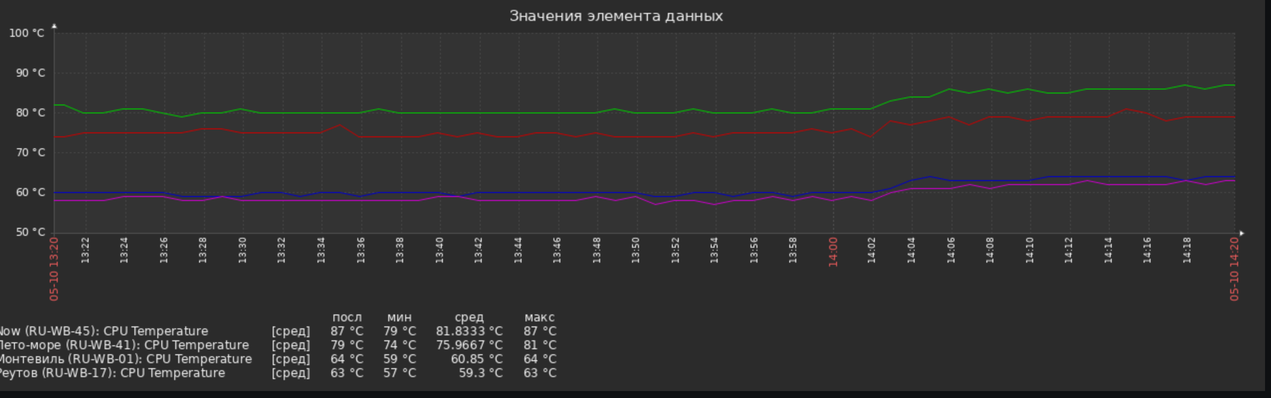

на фиолетовом контроллере нет нодреда и подключено всего 10 устройств по модбасу, но нагрузка растет пропорционально. на всех контроллерах в топе wb-rules и wb-mqtt-serial (на некоторых норде иногда, но чаще wb-rules и wb-mqtt-serial)
