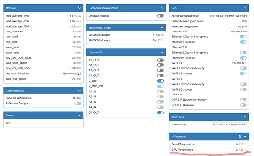

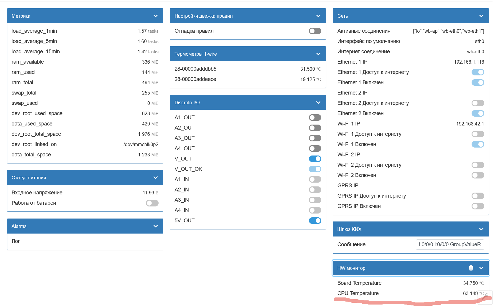

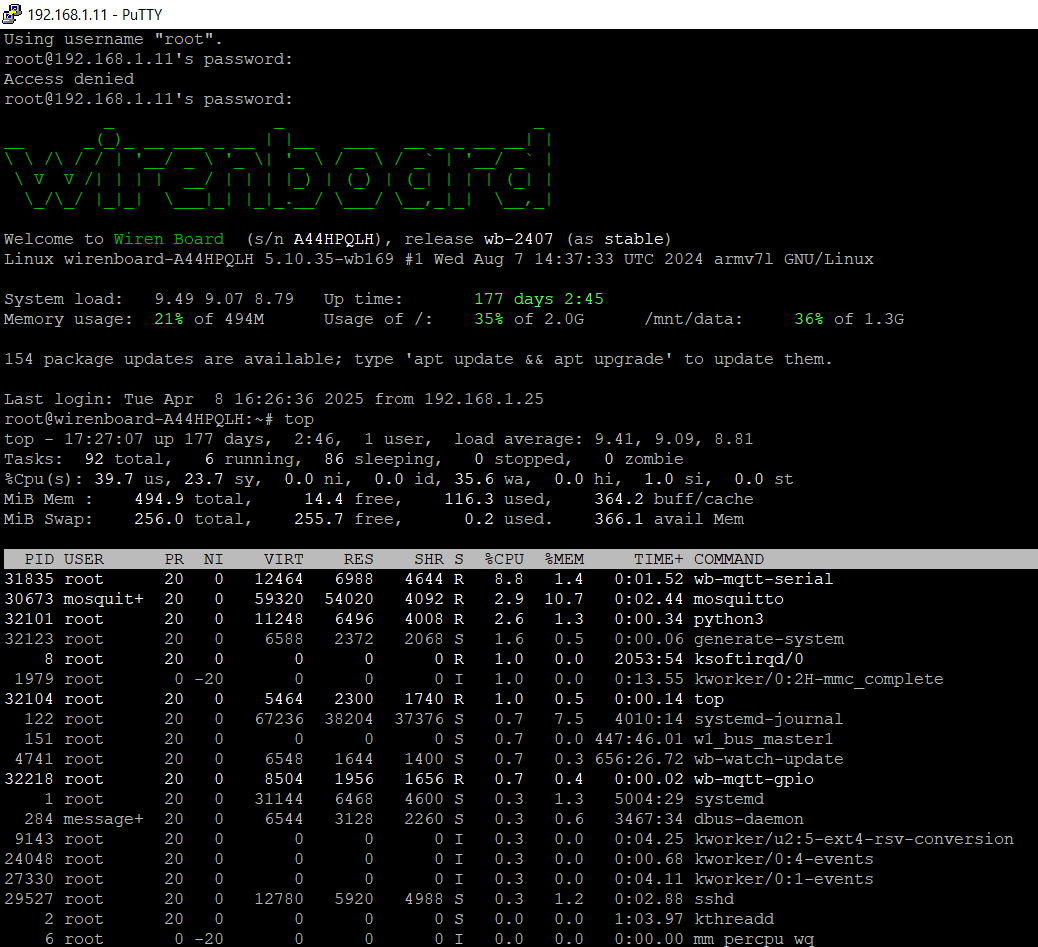

Привет! дошли руки посмотреть в недра контроллера, а там бесконечный троттлинга. Страница сбора данных для диагностики не прогружается
можно ли как-то найти причину и исправить эту ситуацию?
Какая температура процессора при этом?
На скриншоте вижу совсем не большую загрузку.

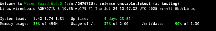

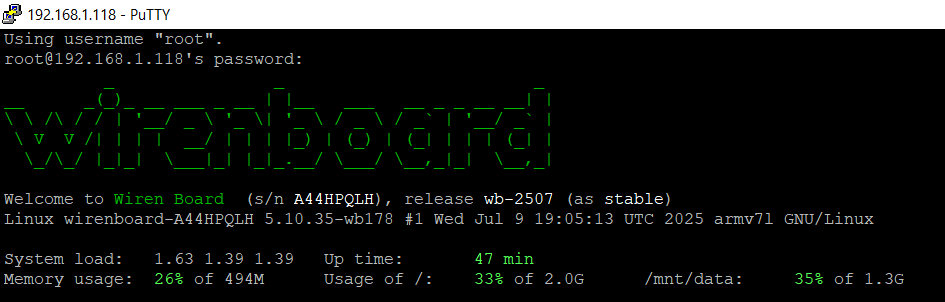

Сегодня прошился на 2507 с сбросом на заводские.
загрузка стала меньше, но стабильно выше 1
Это норм? сейчас подключено 2 датчика wb-ms
Вполне.

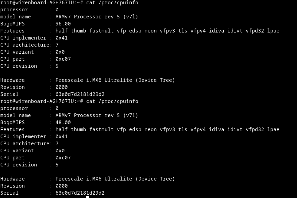

Частота, как видно меняется:
