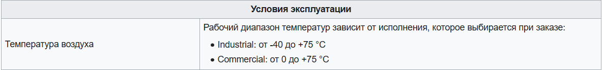

Подскажите чем не устраивает характеристика эксплуатации?
По своему опыту скажу что если температура в шкафу близка к верхнему пределу то охлаждают уже весь шкаф а не устройство отдельно.

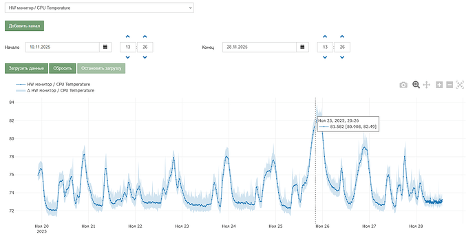

Поделитесь информацией о процессах, которые так сильно нагружают процессор?
В смысле это работа стандартных пакетов и веб интерфейса либо есть стороннее ПО?
Пишу уже с мобильного устройства, собственности это Docker -->> HA → Алиса
Уточнил у коллег, данная температура не является критичной, это температура ядра процессора, т.е. внутри микросхемы на кристалле. Измеряется она не очень точно. Максимальная рабочая температура ядра (т.е. с ней процессор может работать долго) - 105 градусов. Беспокоиться в любом случае не нужно, если действительно нагреть специально процессор до такой температуры, то Wiren Board сначала попробует сбросить частоту, а потом вообще выключится.
Отслеживать будет точнее Board Temperature - это температура на плате контроллера.
