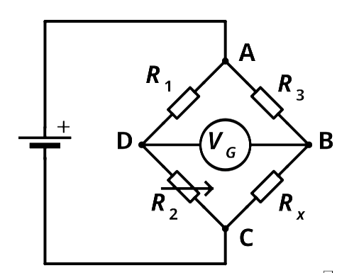

Да, подскажите пожалуйста по модулю WB-MAI6. Может ли он быть использован с тензометрическим датчиков, включенным в мост? Я так понимаю, что можно подключить его к дифф входу и это должно работать. На сколько стабильные 5в идут с выходов 6 и 5? Можно ли их использовать для питания тензометрического моста?

Опыта подключения такого датчика у нас не было, но можно попробовать использовать его для измерения:
- Напряжения между точками D и B в одноканальном режиме (0…30 В)
- Напряжения между точками D и B в дифференциальном режиме (−50…50 мВ, −2…2 В)
Можно при питании датчика 5 В до 150 мА. Но приведенный датчик имеет напряжение питания (8…12 В).

Да, удалось настроить данный модуль для измерения тензометрических показаний. Ждал только разрядность не 24бит. Но для наших целей достаточно
