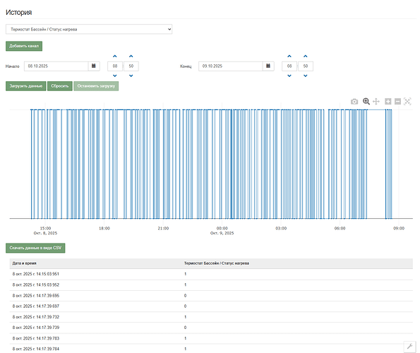

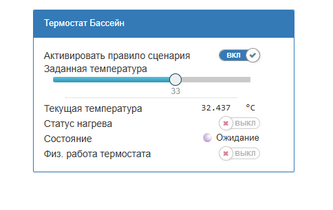

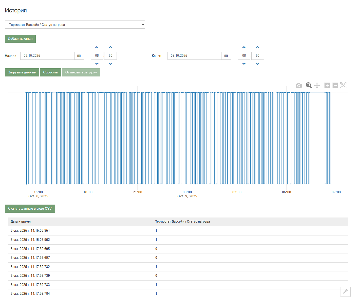

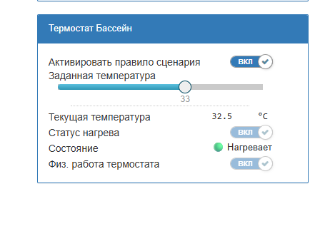

Добрый день. На данный момент термостат почему то включает и выключает реле постоянно, похоже что когда датчик обновляет данные и термостат уходит в ожидание, потом запускается.
Термостат в правилах участвует только следит за ползунком режима авто, в другой логике не участвует.

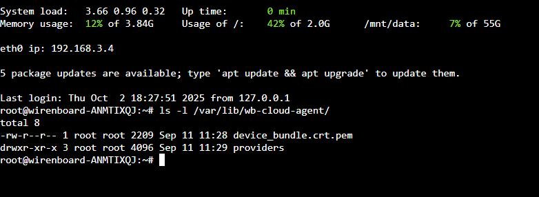

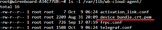

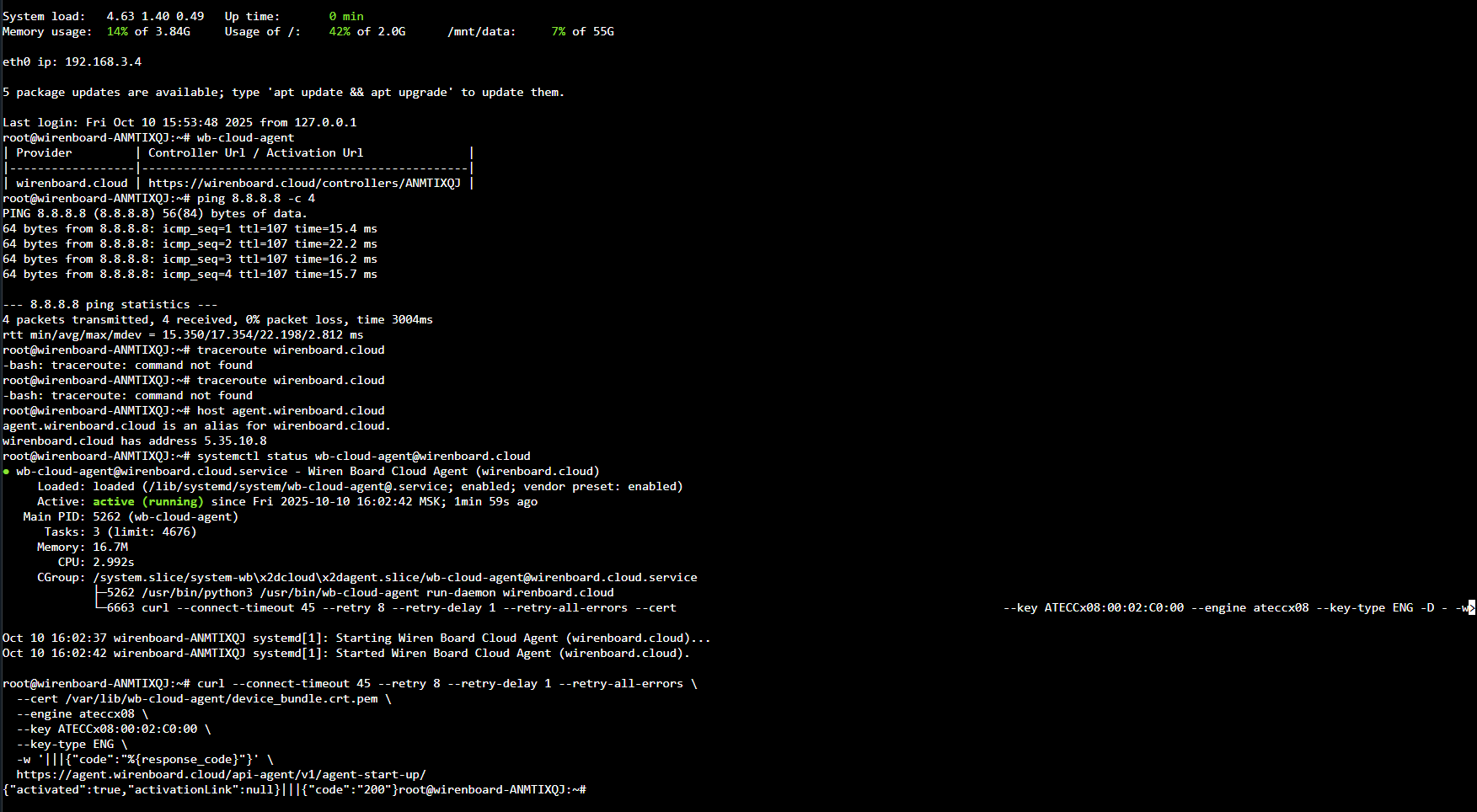

Так же есть проблема с работой связи контроллера с с cloud-agent. 1. Каждые 15-20 секунд происходит попытка подключения к облаку, которая завершается ошибкой, может ли это вызывать перезапуск связанных сервисов, включая логику термостата?
Проблема с работой связи контроллера с с cloud-agent скорее всего из за часов реального времени, не знаю как настроить нормально, делал по инструкции. Может быть тоже поможете решить.

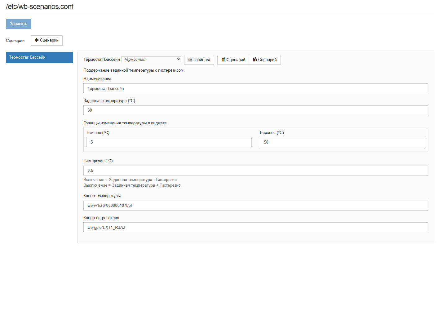

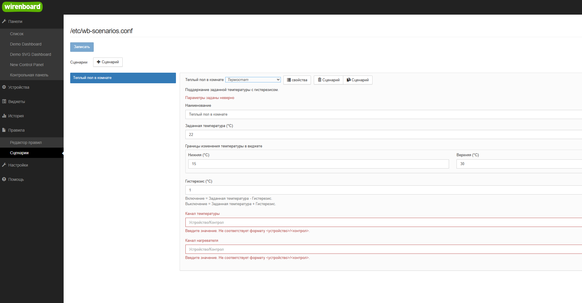

По термостату:
пришлите пожалуйста скрин настроек вашего термостата из веб интрфейса.
По облаку:

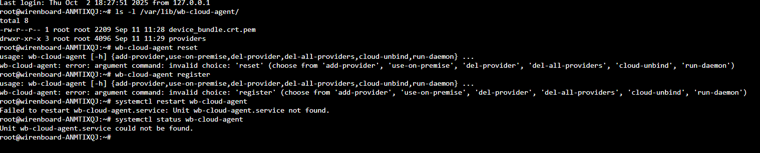

попробуйте выполнить
  1. apt update && apt install wb-cloud-agent
  2. systemctl enable wb-cloud-agent@wirenboard.cloud
  3. systemctl start wb-cloud-agent@wirenboard.cloud
Если не поможет, то по проведите диагностику согласно инструкции.

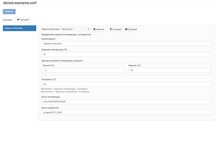

Воспроизвел настройку термостата у себя, проблем не заметил, всё работает.
На вашем скриншоте получается что участвует.

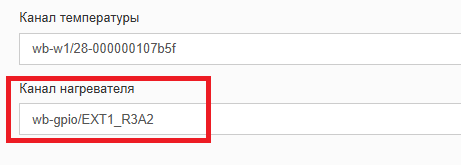

Проверьте пожалуйста верно ли выставлено реле в канале нагревателя, либо же если в rules вы создавали другой сценарий и потом добавили термостат что бы следить возможен конфликт правил.
Как далеко от контроллера находится датчик и нет ли помех на шине 1-wire?
Например проложена в одном кабель-канале/гофро-трубе с силовыми проводами и т.д.
Видимо что то такое происходит, не пойму почему.
Есть несколько правил и одно для термостата, это правило отключал и термостат продолжал плохо работать.
Сейчас отключил все правила, перезагрузил и запустил термостат, полет пока нормальный. Самое интересное, что все нормально работало уже пару месяцев. Буду копать, что могло повлечь такое.
Остался вопрос с подключение к wb-cloud
//defineRule(“WBIO4”, {
// whenChanged: “wb-gpio/EXT1_R3A2”,
// then: function(newValue) {
// dev[“wbsc_termostat_basseyn/actuator_status”] = newValue;
Синхронизация осталась похоже от старого термостата, ломало логику
