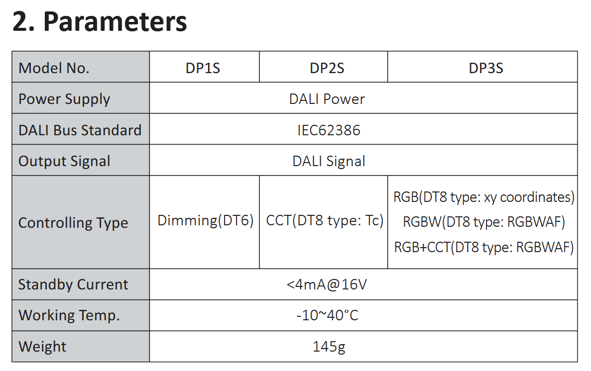

Уточните, пожалуйста, а как вы на этом диммере настраиваете режимы RGB+CCT или RGB+W?
В инструкции (https://iskydance.com/uploads/goods_file/DA5-L..pdf) через физические кнопки на диммере устанавливаются режимы светодиодки. Сейчас установлен C5 (перепроверили)
Правильно я понимаю, что при настройке RGB+W, а затем RGB+CCT в виджете на контроллере нет изменений?

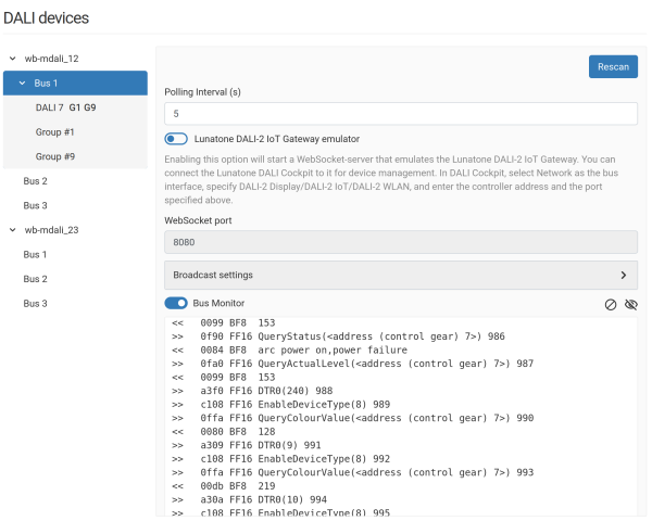

Если да, то чтобы детальнее разобраться нужно через монитор шины снять дамп при RGB+W и отдельно при RGB+CCT.
После смены режима на диммере пересканируйте шину, а затем снимите дамп.

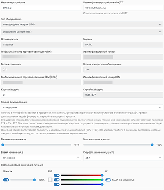

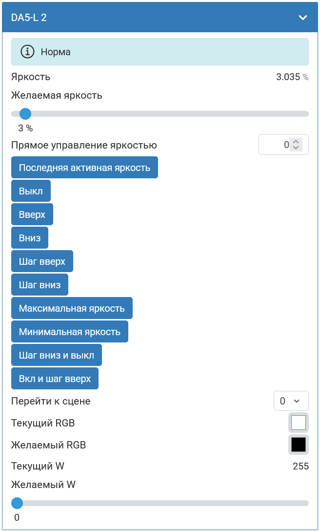

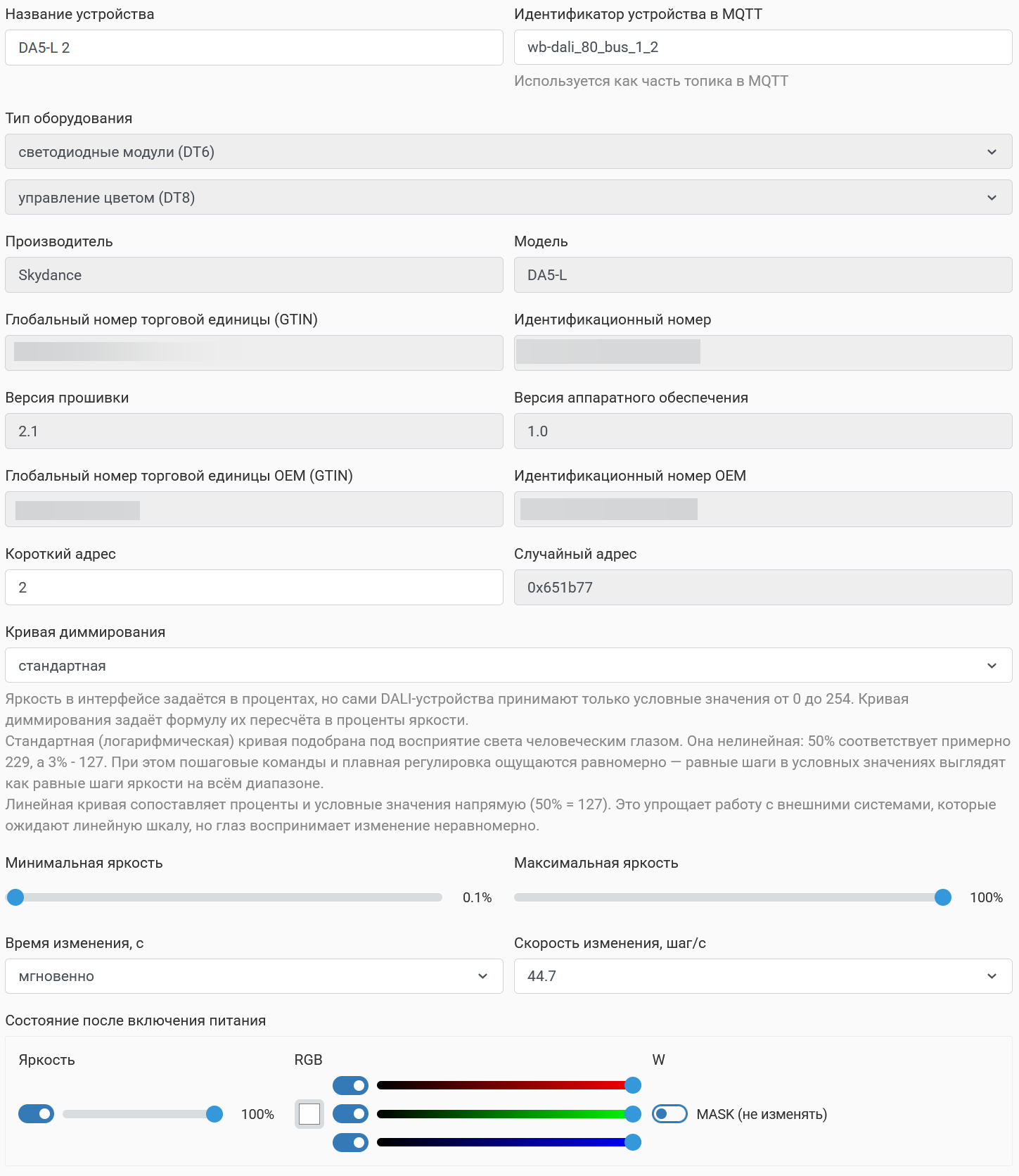

Встречный вопрос - а виджет такой (rgb+cct) существует?
До появления шлюза DALI максимальный режим на диммер wb-led был rgbw, из-за ограничений по выходам диммера.
Сейчас учтено что диммер может быть и rgb-cct
Если да, то можно скрин как он выглядит?
Вывод шины сохранить? Или есть отдельный метод для дампа?
Используйте монитор шины:
Обратился к разработчикам. Они сообщили, что стандарт DALI-2 для устройств не предусматривает одновременную работу в режимах CCT и RGB.
wb-mqtt-dali, который опрашивает и настраивает устройства через шлюз, работает в рамках стандарта, поэтому не может использовать этот диммер в режиме CCT+RGB.
Устройство может поддерживать RGB и CCT, однако одновременно может быть активен только один режим. Переключение режимов сейчас не реализовано; добавили эту возможность в список пожеланий.

Посмотрел информацию о диммере на DALI альянсе, да, там не регламентирован режим Tc (CCT), но как я понимаю, скорее всего в данном диммере управление CCT каналами реализованы через отдельные каналы в RGBWAF (скорее всего A и F, хоть это и не сильно логично).
Как вижу, такой вариант практикуется (скрин документации устройства мастера RGB+CCT другого вендора)
Можно ли как-то протестировать и отправить на эти каналы какие-то значения с WB_DALI?
Стандарт DALI-2 не предусматривает одновременную работу режимов RGB и CCT как единого цветового пространства – это архитектурное ограничение протокола, а не особенность нашей реализации. Наш драйвер работает строго в рамках стандарта: устройство может поддерживать оба режима, но активен в каждый момент только один.
Возможно именно поэтому при установке цветовой температуры RGB отключается, и наоборот – считаю, что это ожидаемое поведение.
В дампе шины (режим C5) диммер сообщает о себе как colour type RGBWAF active. Судя по документации, производитель действительно реализовал управление CCT-каналами через нестандартное использование каналов A и F в рамках RGBWAF — это похоже на своего рода вендорное расширение, но выходит за пределы стандарта DALI-2.
