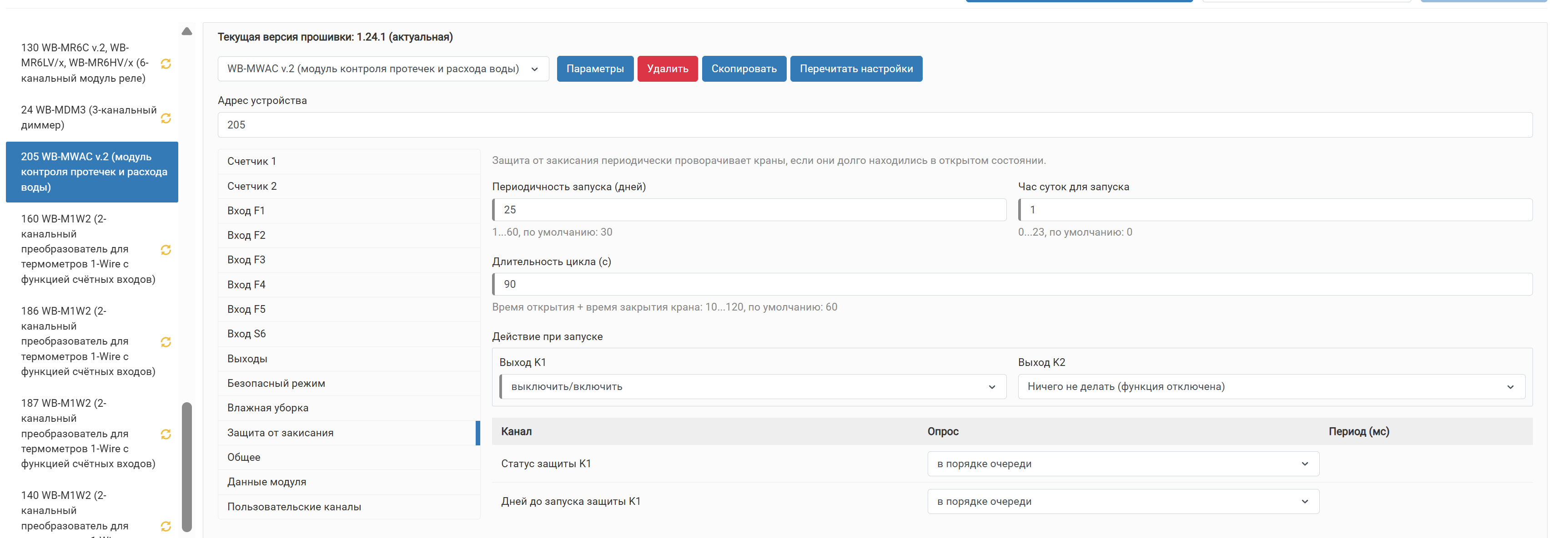

Не работает параметр защиты кранов от закисания

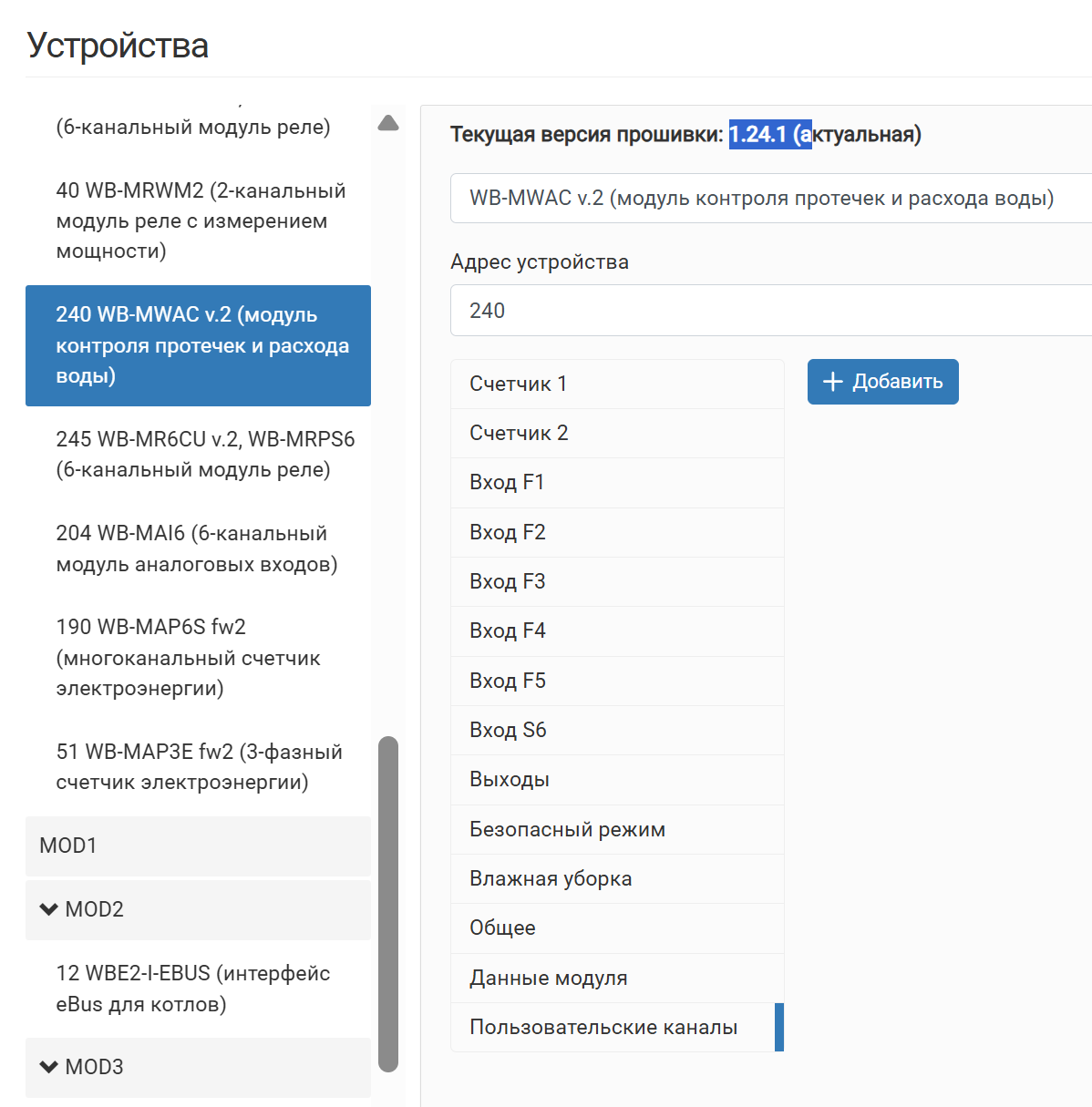

на wb-mwac v2 на версии 1.24.1 в меню нет настроек антизакисания кранов, головное wb8

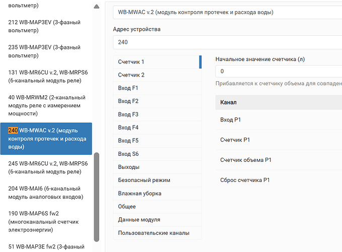

при этом на точно таком же девайсе сделал обнову и там появилось. reboot после обновы делал
фото с другого девайса, головное wb 7

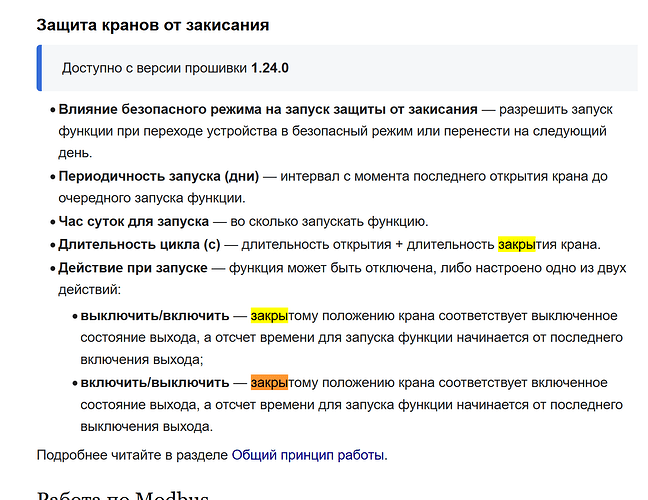

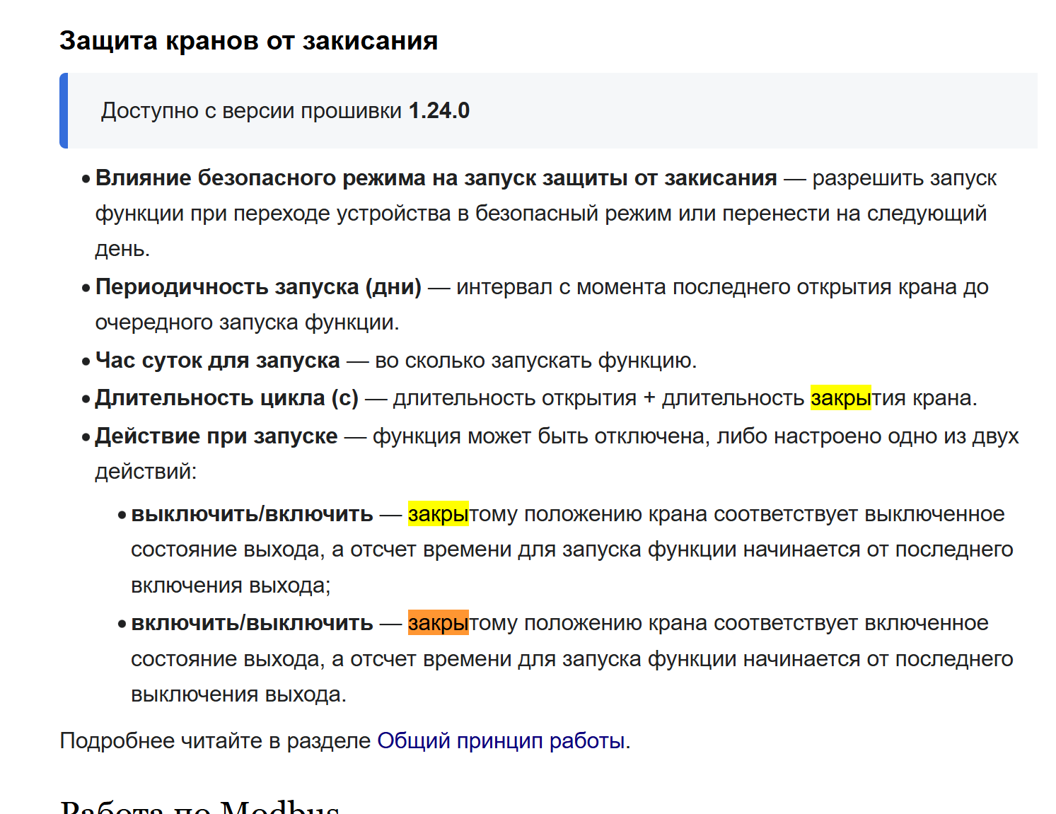

Добавлено с версии wb-mqtt-serial 2.246.0

Версия верная. Проверьте пожалуйста открыв в инкогнито окне браузера.
без изменений в инкогнито

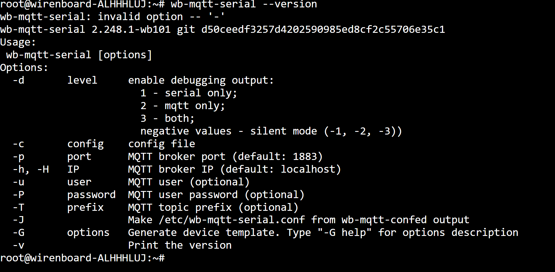

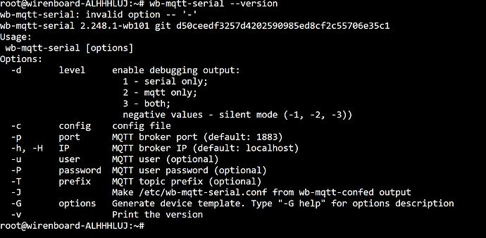

Еще раз проверьте версию пакета wb-mqtt-serial.
По данным apt - 2.224.0-wb106
На скриншоте - 248.
Шаблон соответствует 224.
