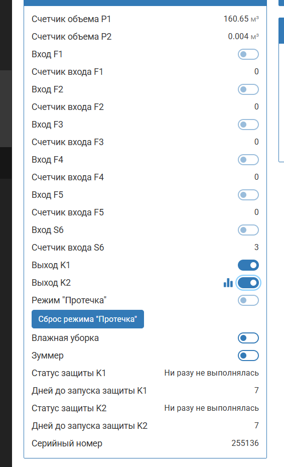

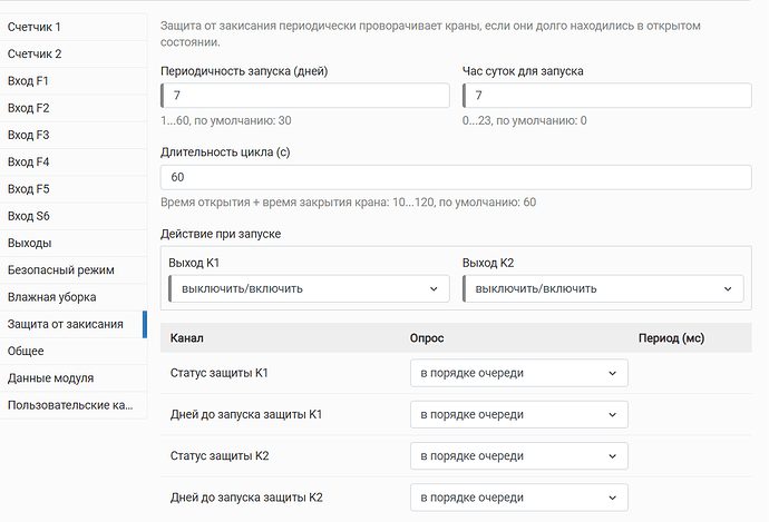

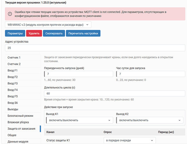

WB-MWAC v.2, версия прошивки 1.25.0 . У меня стояла настройка срабатывать каждые 7 дней ( для проверки работы) - не сработала, хотя отчет времени до срабатывания шел. А теперь могу вы ставить только 30 дней ( тогда отчет времени виден )
Подскажите, пожалуйста, каким образом вы проверяли, что система не сработала — что именно наблюдалось.
Также пришлите, пожалуйста, скриншоты настроек модуля и диагностический архив контроллера — это поможет разобраться в причине. Создание архива описано в документации.
Визуально наблюдал-в установленное время не сработала.

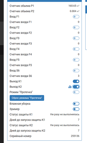

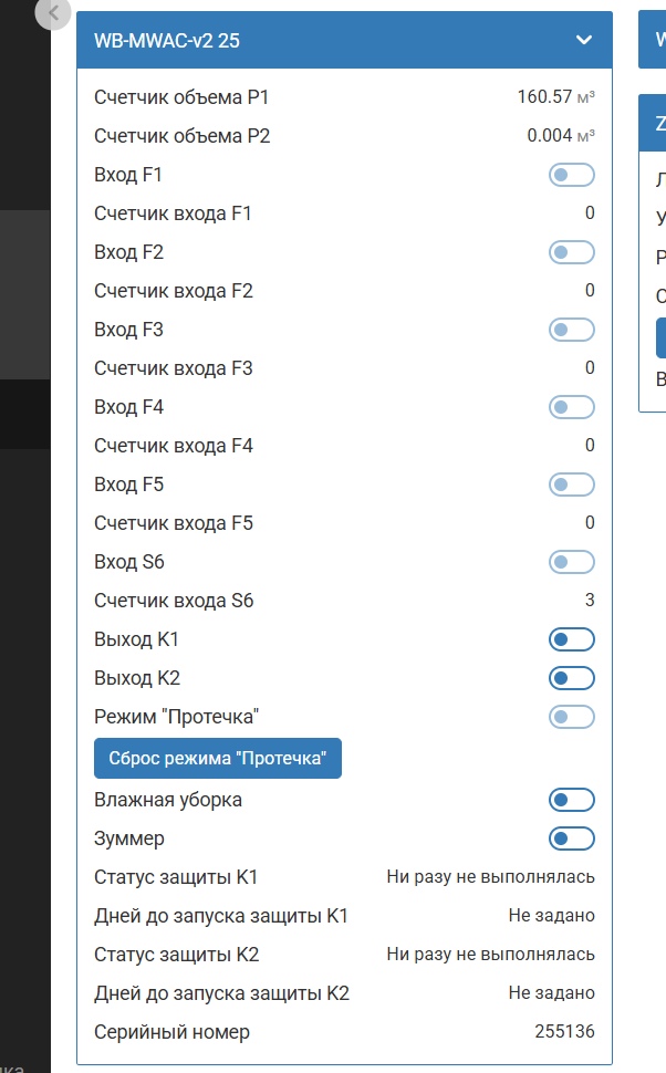

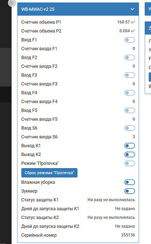

На скриншоте состояние кранов — «выключено». Подскажите, пожалуйста: если перевести краны в такое же состояние как на скриншоте, запускается ли таймер?
Так же прошу уточнить, верно ли я понимаю, что контроллер каждый день отключается?
Таймер запускается

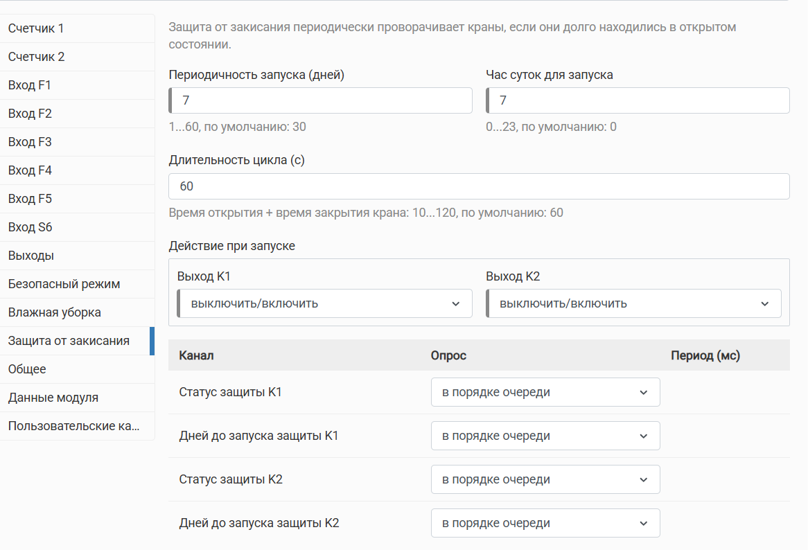

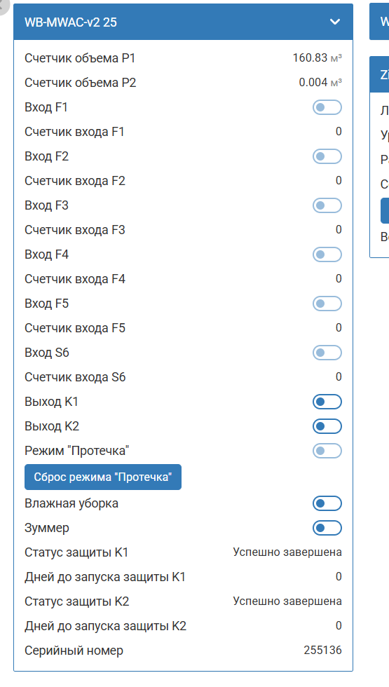

А сейчас вот, что появилось
Кажется настроилось и чтобы долга не ждать поставил один день
Хорошо. Теперь, пожалуйста, оставьте контроллер поработать в течение суток и проверьте, сработает ли защита. Напишите, пожалуйста, о результате.

Здравствуйте, сегодня в 7 утра сработало.
Отлично, могу ли я еще чем то помочь?
Спасибо. Пока нет, сегодня проверю после отключения контроллера

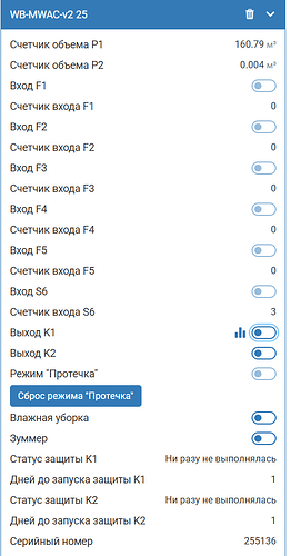

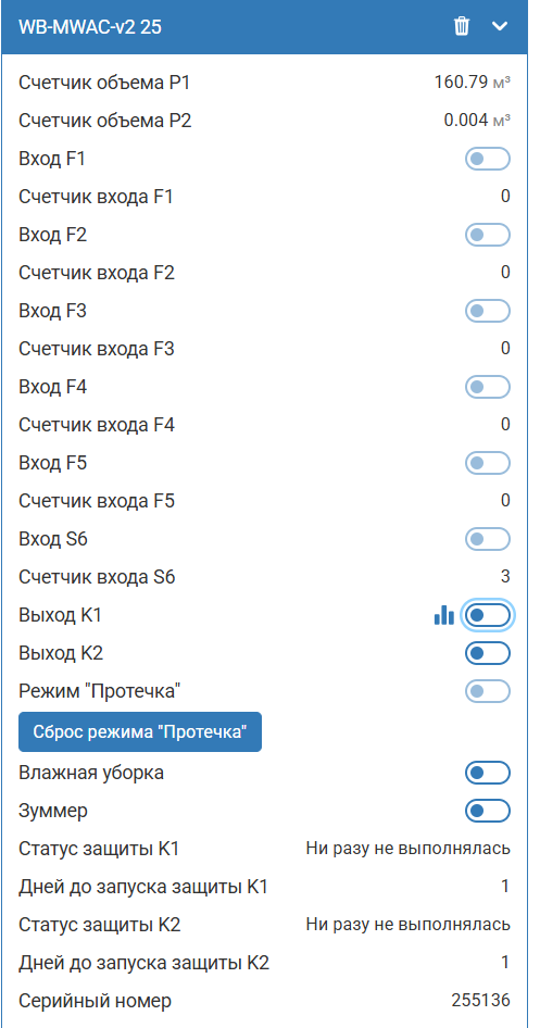

Сегодня не сработало. Сегодня оставлю включенным контроллер и посмотрю сработает ли завтра ?
Скорее всего сработает.
Попробую также воспроизвести вашу проблему — похоже, что это всё-таки баг.
Я думаю, что не сработает - судя по скрину
Вижу что краны выключены, по этому таймер не стартует
Они у меня запраграммированны на открыть и закрыть. Так вчера и сработало.
