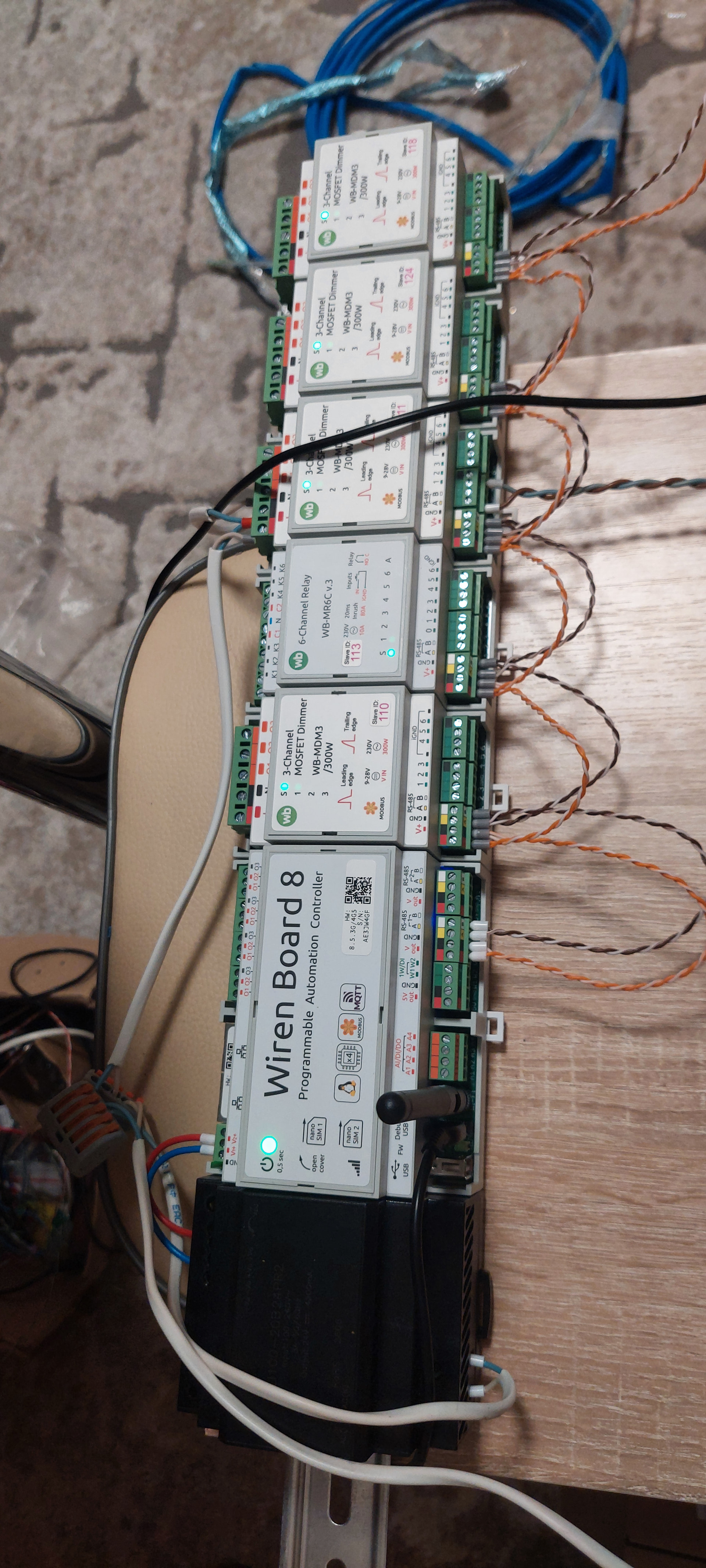

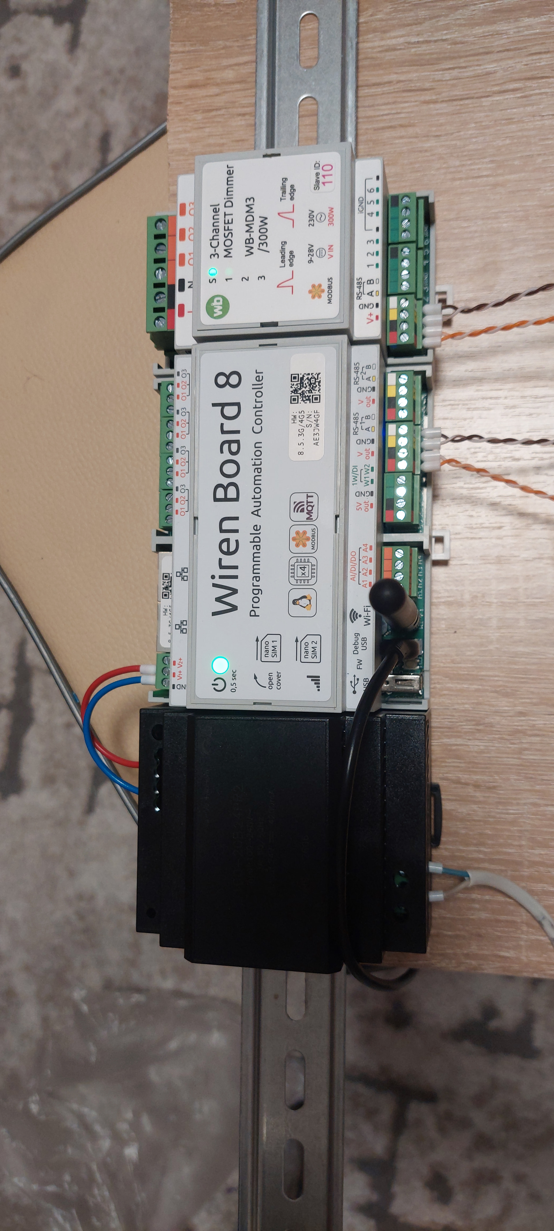

2 дня почти без сна бьюсь над тем что бы запустить 4 диммера и одно реле. У меня уже просто нет сил. Я не понимаю что делать дальше. Установил Анидеск там на рабочем столе и логи и в самой программе логи. Помогите пожалуйста.
Пришлите, пожалуйста, фото вашей контроллерной сборки. Состав оборудования? Как подключаете? Что делаете? Что не получается? А так же нужен диагностический архив.

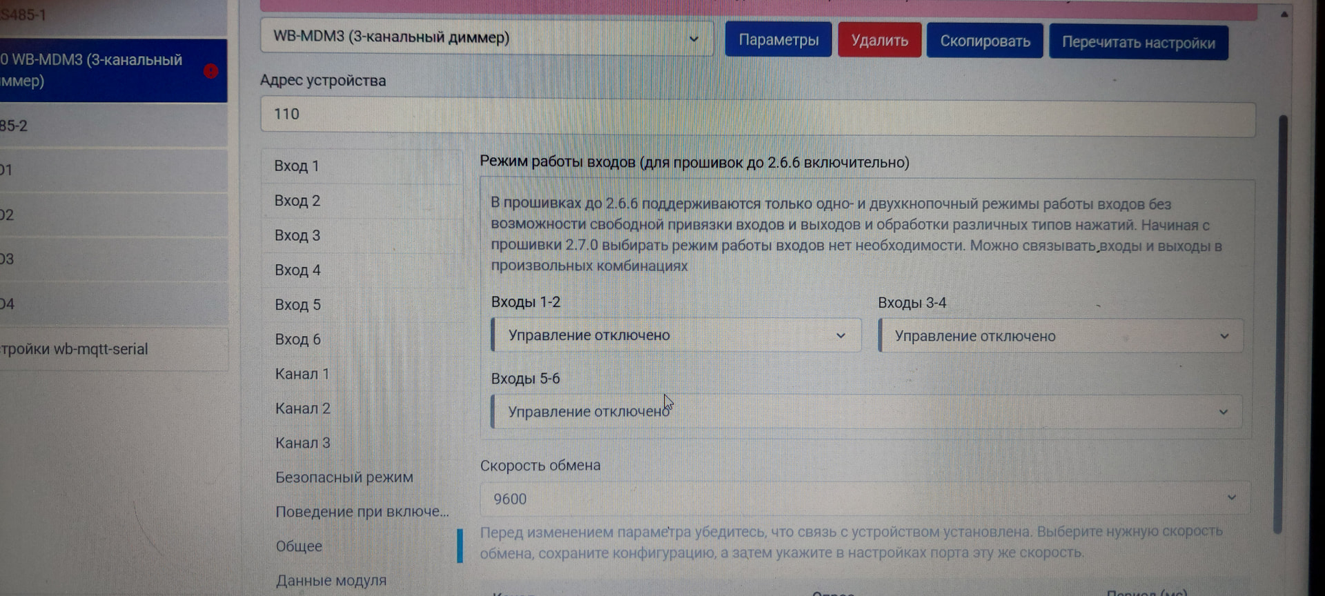

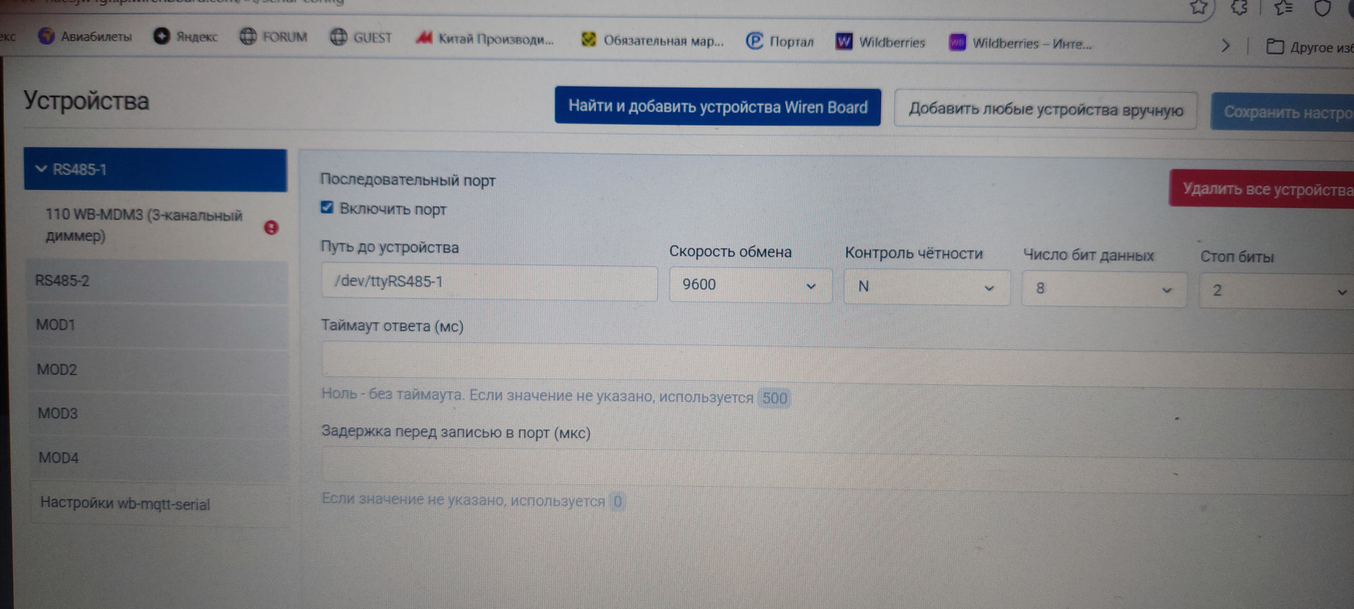

подключаю как на видео. вручную добавляю. скоростьпередачи данных одинакова. полностью все параметры не перебирал но всеже. из консоли опрашивал. по всем адресам звонил. на обеих портах одно и то же

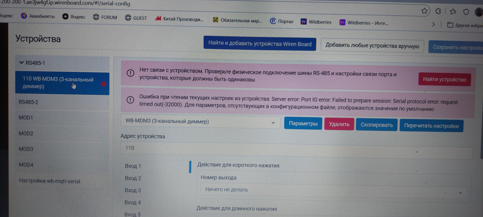

Проверили присланный диагностический архив. По логам wb-mqtt-serial устройство WB-MDM3 (адрес 110, порт RS485-1) на запросы не отвечает — 100% таймаутов, ни одного ответа за всё время записи. Ошибок CRC или искажённых пакетов нет, то есть на линии не помехи, а полное молчание устройства.
Пожалуйста, проверьте на месте:
  1. Разводку A/B до него — не перепутана ли полярность, надёжно ли обжаты клеммы.
  2. Адрес устройства — соответствует ли реальный slave_id, установленный на самом диммере, значению 110 в конфигурации (если адрес менялся или сбрасывался — нужно поправить).
Если после проверки диммер всё ещё не отвечает — попробуйте, пожалуйста, два теста, чтобы отделить проблему устройства от проблемы порта:
  • Подключите вместо этого диммера другое ваше modbus-устройство к тому же порту RS485-1 с тем же кабелем — если оно откликается, дело в самом диммере (неисправность приёмопередатчика RS-485 либо неверный адрес).
  • Подключите этот же диммер к другому порту контроллера (например, RS485-2) с этим же кабелем — если он заработает, проблема в проводке/удалённом участке линии, а не в устройстве.
  • Поменяйте кабель
Это поможет точно локализовать, где именно неисправность. Если ничего не получится – я подключусь к вашему контроллеру удаленно, и мы попробуем решить вопрос совместно.

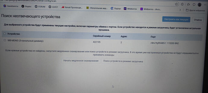

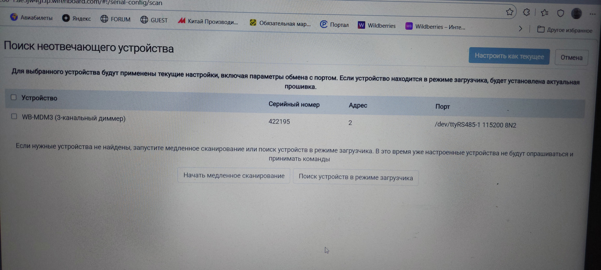

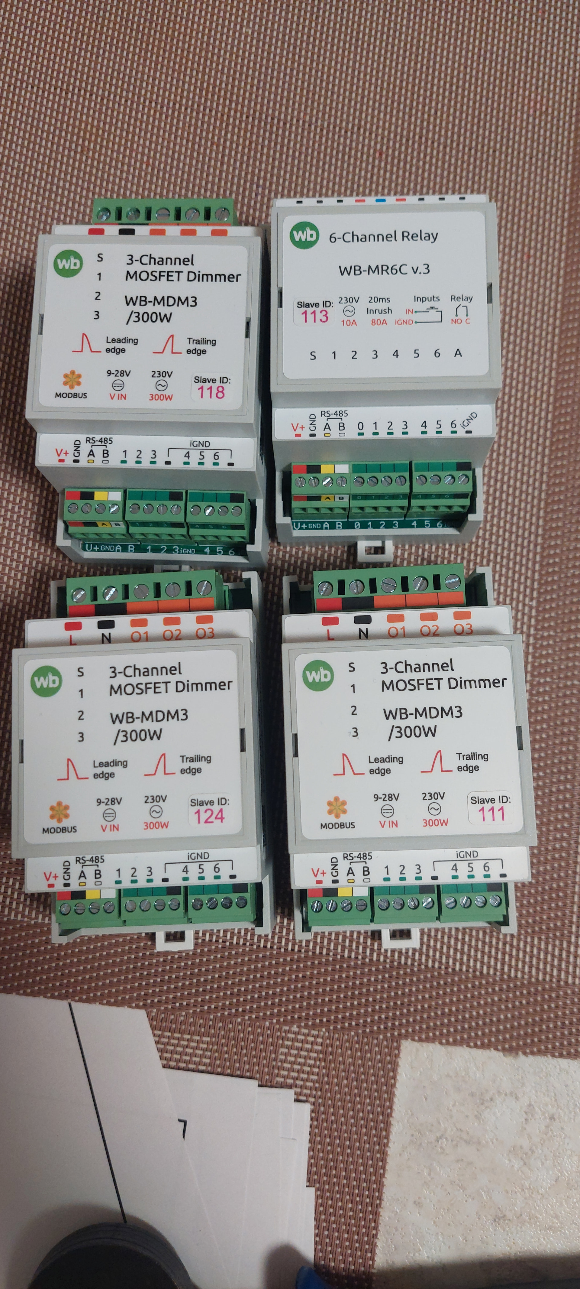

Работают моргают на команды реагируют. Но у них id 2 3 4 5 6 эти id всем модулям присвоил контроллер. Все модули настроены на скорость 115200 wb - mqtt service работает с этой частотой и модуль обнаруживается. Но если его остановить частота сразу на 9600 а у модулей 115200 и на снижение скорости они не реагируют. Как я эту задачу решил не помню мне wb ии все делал. Я уже вареный был и ничего не соображал 2 часа ночи. После установки времени после обновления защиты. Mqtt сделал рестарт через консоль. Модули появились. Но факт в том что информация о настоящих id этих модулей не передается в службу mqtt service. Может быть все настроить на 9600 и переобнаружить заново? Но проблема то не исчезне. Они с завода имеют id другие. Так же увеличен интервал на ответы от модулей.
Такое может быть, когда, (например) вы создавали дублирующее устройсво.
В таком случае выводится вопрос"задать автоматически?".
Если подтвердить - адреса будут изменены.

Адрес легко меняется, пример.
Выполните, пожалуйста, сброс адреса, как советует мой коллега и по его ссылке. После чего оставьте только контроллер и один модуль. Попробуйте подключить этот один-едитственный модуль. Действуйте в соответствии вот с этой документацией: Начальное конфигурирование устройств через веб-интерфейс — Wiren Board
