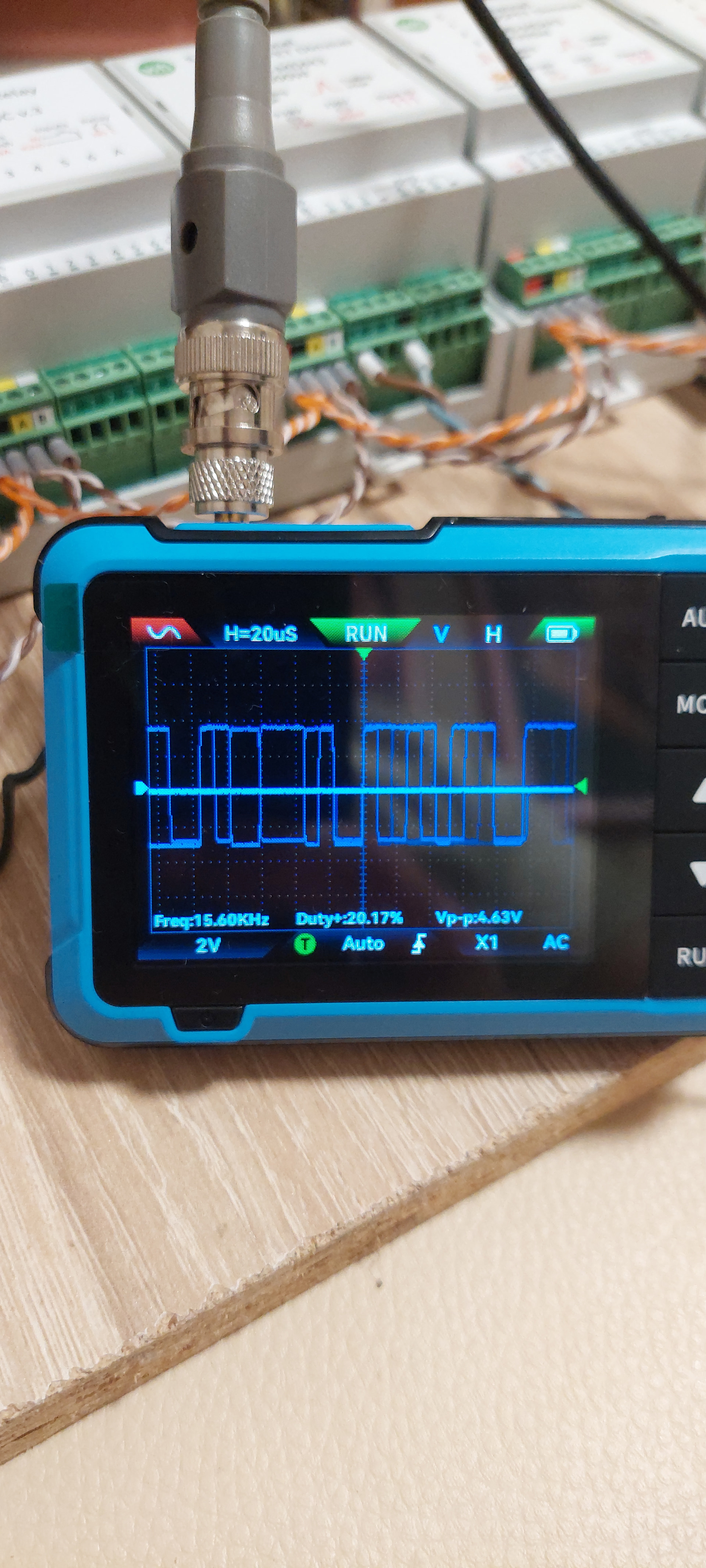

Сигнал на AB

Подключился, посмотрел. В части служб проблем нет. Но из-за увеличения скорости до 115к, у вас стали появляться ошибки контрольной суммы. Это касается именно линии RS-485. Необходимо соблюдать вот эти рекомендации. Как вариант - вы можете просто понизить скорость раза в два (до 57к), и посмотреть, что будет. В принципе, скорости в 9600 вполне достаточно, на самом деле.
p.s. Вот ссылка на терминатор на второй конец линии:
Понял попробую. Там помоему есть встроеные терминаторы. Я не помню они включены или нет. Модуля стоят рядом это пока стенд.
Терминаторы в контроллеры у вас включены. А вот в модулях терминаторов нет. На этапе стенда и на малых скоростях это не играет роли, но при увеличении скорости уже оказывает влияние. Лучше поставить.
Понял. Спасибо. На 20м это будет максимальная длина трассы поставлю терминирующий резистор. В подразетник на выключатель. Но это на вход модуля. А в щите когда все модули рядом и трассы небольшие там еще один терминатор плюс в контроллере и тогда сопротивление упадет до 60 Ом.
