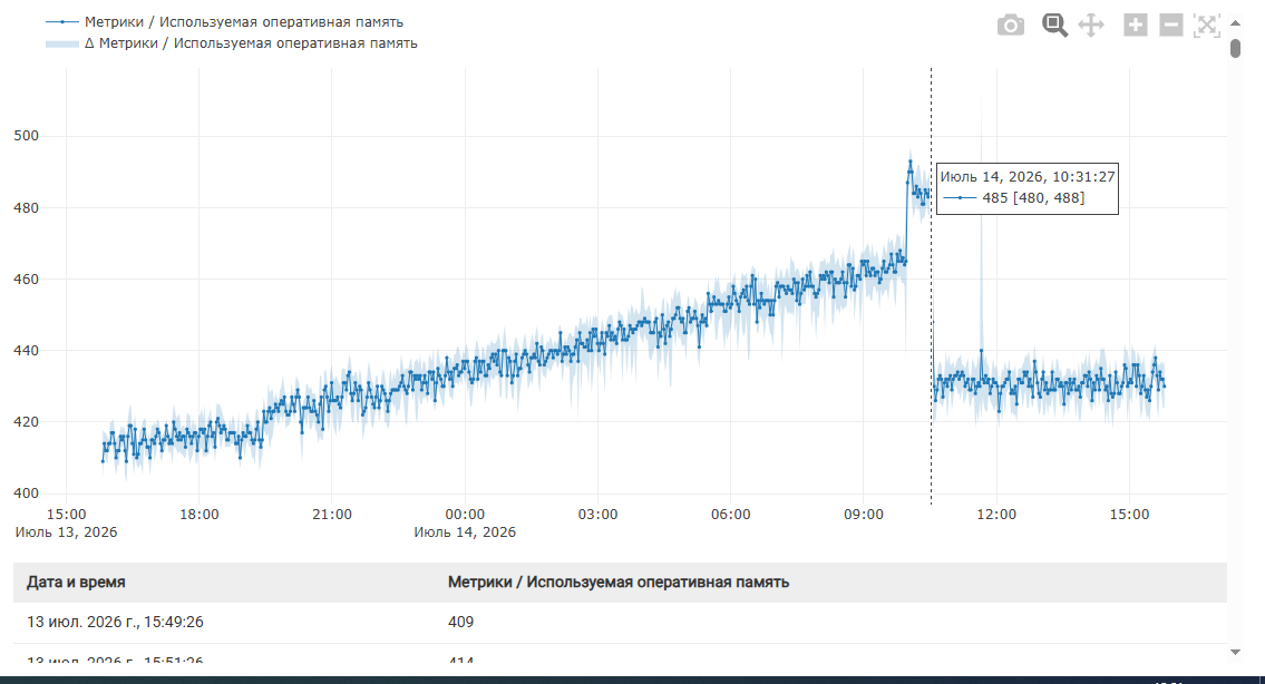

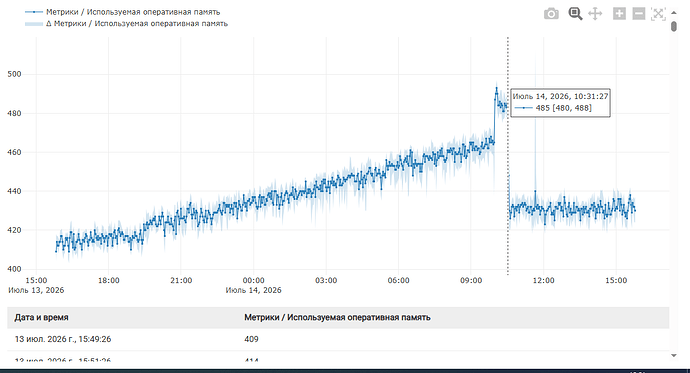

Линейный рост используемой оперативной памяти
А теперь вопрос в студию, так как есть подозрение что это не совсем штатная работа контроллера.

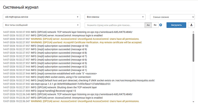

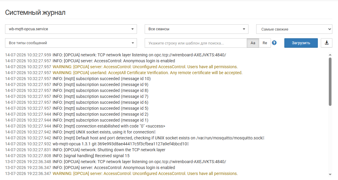

Методом тыка выяснил, что на рост загрузки оперативной памяти влияет вот эта установленная галка
После ее отключения, что выдно в логах
Цифры загрузки оперативной памяти стали похожи на правду и нет стремительного роста вверх.
Это все же баг? или штатная работа?

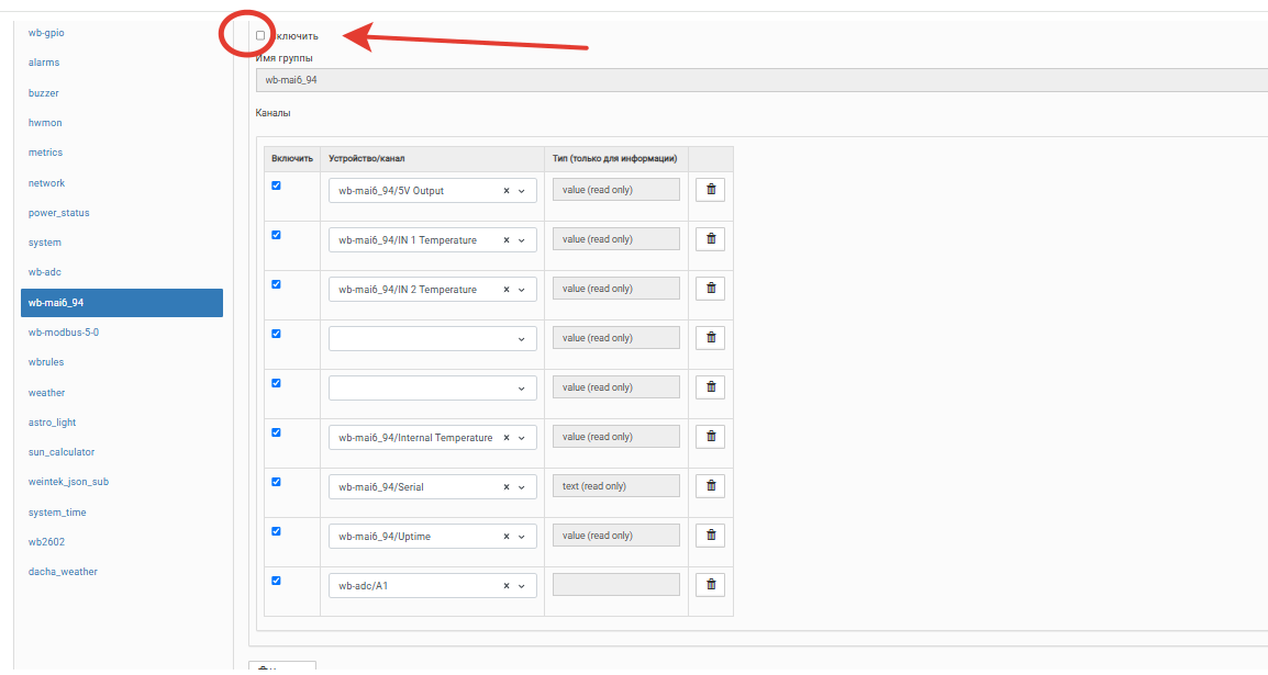

Все-таки хотелось услышать ответ на вопрос почему включение одной группы элементов в шлюзе OPC UA вызывает стремительный рост потребления оперативной памяти? Это норма или баг?
(2,7 МБ)
Как я понимаю речь про этот
            "controls" :
                    "enabled" : true,
                    "info" : "value (read only)",
                    "topic" : "wb-mai6_94/5V Output"
                    "enabled" : true,
                    "topic" : "wb-mai6_94/IN 1 Temperature"
                    "enabled" : true,
                    "topic" : "wb-mai6_94/IN 2 Temperature"
                    "enabled" : true,
                    "topic" : "wb-mai6_94/IN 3 Temperature"
                    "enabled" : true,
                    "topic" : "wb-mai6_94/IN 4 Temperature"
                    "enabled" : true,
                    "topic" : "wb-mai6_94/Internal Temperature"
                    "enabled" : true,
                    "info" : "text (read only)",
                    "topic" : "wb-mai6_94/Serial"
                    "enabled" : true,
                    "topic" : "wb-mai6_94/Uptime"
                    "enabled" : true,
                    "info" : "",
                    "topic" : "wb-adc/A1"
            "enabled" : false,
            "name" : "wb-mai6_94"

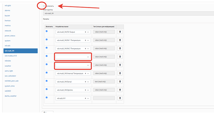

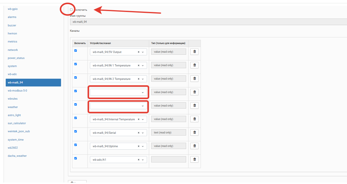

Прошу еще обратить внимание на следующее
В конфиге json который выкладывал выше присутствует строки
          "enabled": true,
          "info": "value (read only)",
          "topic": "wb-mai6_94/IN 3 Temperature"
          "enabled": true,
          "topic": "wb-mai6_94/IN 4 Temperature"
В реальности этих каналов нет,это видно из графического интерфейса
Как так получилось: тесторовал модуль wb-mai6 с подключенными 4-мя каналами,так же тестировал работу шлюза opc ua,есть одельные мои темы по проблемам. После тестов оставил в работе только два канала на wb-mai6, канал 3 и 4 исключил из опроса только в wb-mqtt-serial.
Я считаю проблемой стремительный рост потребления оперативной памяти. Вы ответили что это штатная работа и набирается кэш. Методом тыка выяснил что этот рост вызывает одна включенная настройка в шлюзе wb-mqtt opc ua, выключение которой останавливает рост загрузки RAM.На текущий момент проблем не испытываю, потому что контроллер роботает почти вхолостую и ресурсов у него ВАГОН. Но есть сомнения что если нагружу контроллер, то он будет работать без лагов. Со шлюзом wb-mqtt opc ua были баги, не так давно Вы что то подправили. Может быть есть все таки подозрение на проблему?
После проведенных экспериментов есть стойкое предположение, что рост оперативной памяти связан именно с наличием строк несуществующих контролов в файле json шлюза wb-mqtt-opcua и включением этой группы для публикации в шлюзе opc ua.
Благодарю - вот это ценно и буду воспроизводить. То есть само по себе отсутствие топиков (неопубликованный топик) это нормально.

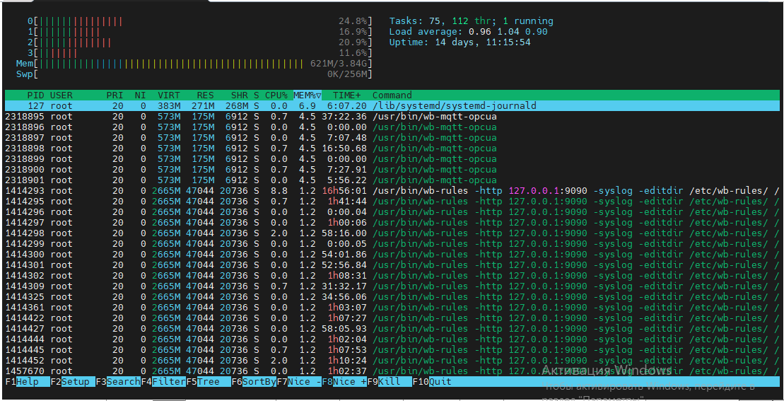

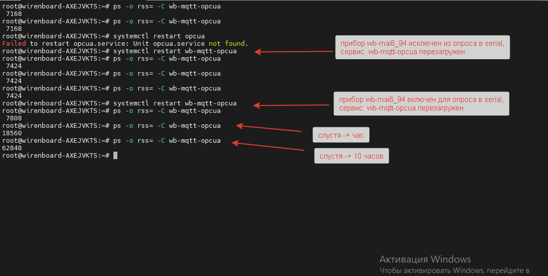

Так, покажите пожалуйста по процессу, именно по opcua шлюзу потребляемую память.
Так показать?
Перед этим перезагрузил службу wb-mqtt-opcua. В публикации шлюза оставлена только одна проблемная группа. По opcua никто не подключен, служба работает в холостую .После выходных скину скрин потребление RAM службой opcua.
Да, можно и картинкой.
Добрый день. Прошло почти 2,5 суток. Потребление RAM сервисом opcua значительно увеличилось. За это время с контроллером ничего не делалось. Напомню что сервис работает в холостом режиме, включена публикация только той проблемной группы.

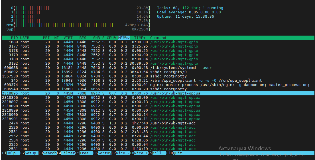

Так как у вас пока стенд - проверьте пожалуйста в актуальном testing (trixie).
У меня что в stable что в testing как раз с вашим конфигом:
ps -o rss= -C wb-mqtt-opcua
10624
Посмотрю еще вечером и завтра, не буду перезапускать.

У меня сейчас вот так.
root@wirenboard-AXEJVKTS:~# ps -o rss= -C wb-mqtt-opcua
195840

У меня по прежнему
10624

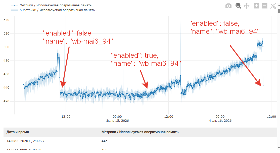

Я сейчас занимаюсь тестированием, активно перезагружаю сервис opcua.Хочу сузить круг до топика который пожирает RAM. Актуально выкладывать диаг. архив в таких условиях, или надо набрать значительное потребление RAM сервисом opcua?
Из проведенных тестов выявил такое поведение.
Если при включенной проблемной группы отключить опрос прибора wb-mai6_94 (в вэб интерфейсе сервиса opcua все каналы становятся пустыми),то потребление RAM сервисом opcua продолжает расти.
Если отключить опрос прибора wb-mai6_94 и перезагрузить сервис opcua, то потребление RAM стабильно.
Если отключить публикацию этой проблемной группы в сервисе opcua(она единственная на публикацию), то сервис opcua не запущен.

Интересная ситуация получается. В проблемной группе поочередно отключил все каналы на публикацию. В итоге одна включенная группа без каналов на публикацию в сервисе opcua все равно пожирает RAM.
wb-mqtt-opcua.conf (27,3 КБ)
(2,3 МБ)
В ходе тестов дальше, выяснилось.
  1. Если исключить из опроса в serial прибор wb-mai6_94, то потребление RAM сервисом opcua стоит на месте, копейка в копейку. Группа на публикацию пустая. Конфиг сервиса выше.
  2. Если включить опрос в serial прибор wb-mai6_94,то то потребление RAM сервисом opcua начинает расти вверх. Конфиг все тот же. Все каналы на публикацию внутри группы отключены.
    Получается на потребление RAM сервисом opcua влияет включение опроса прибора wb-mai6_94, вне зависимости от вкл/выкл каналов с этого прибора внутри группы.
    Еще раз повторю что wb-mai6_94 опрашивается через rtu over tcp на приборе USR-DR134.
