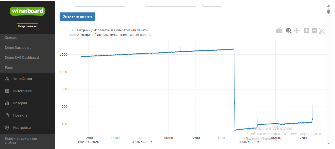

Линейный рост используемой оперативной памяти
(2,6 МБ)
Добрый день. Раньше сильно не обращал внимание на рост используемой оперативной памяти. После перезагрузки контроллер потребляет 350-400 мб, и в итоге после почти 14 дней аптайма оперативная память загружена на 1200+ мб. После перезагрузки контроллера опять начинается с 350+ мб и продолжает линейно расти. Никаких сторонних программ не установлено, только штатные .Единственно прокинут мост MQTT с параметром “+/# both”, но так было с самого
запуска контроллера. Контроллер 8.5, последнее stable обновление wb2606. Проблем в работе с контроллером нет никаких, но что будет с памятью когда контроллер отработает например 6 месяцев без перезагрузки. Раньше точно так не росла оперативная память. Это нормальная ситуация?

Ну это на сейчас после перезагрузки контроллера вчера. На скрине который приложил, видно что используемая оперативная память дошла до 1200+ мб, После чего я перезагрузил контроллер и оперативная память стартанула с 350+ мб и растет вверх, после нескольких дней посмотрим. Это нормальное поведение?
Целесообразно и анализировать в тот момент когда “используемой” памяти много: посмотреть что ее использует.
Принял. Будем посмотреть. Отпишусь через несколько дней.

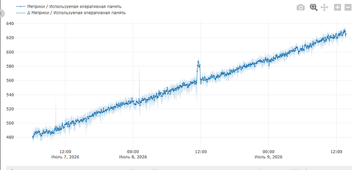

Добрый день. Прошло 3d 17h с момента загрузки контроллера. Использование оперативной памяти увеличилось почти в два раза, после рестарта контроллер потреблял 330 мб оперативной памяти, сейчас 630 мб. Контроллер практически не нагружен. Из нештатного подключены к брокеру MQTT несколько клиентов и один мост с параметром “+/# both”. График показывает что стабильно идет рост
(2,4 МБ)
потребления оперативной памяти. Как я понял потребляет оперативку 127 процесс /lib/systemd/systemd-journald
Это нормальная ситуация? Или смотрим дальше?

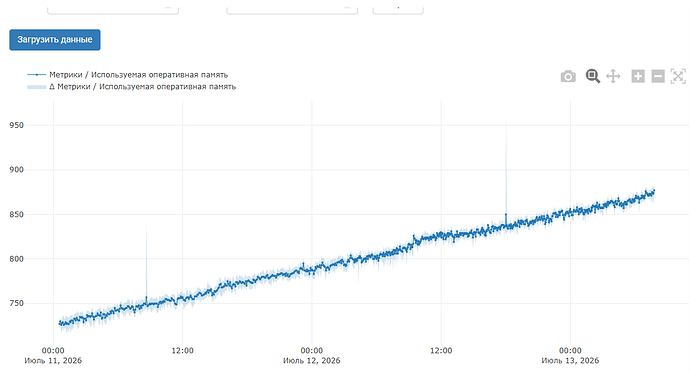

Для информации, вдруг окажется что не штатная работа.

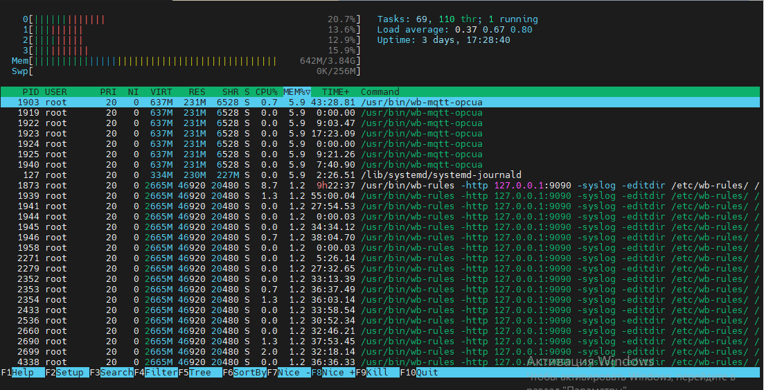

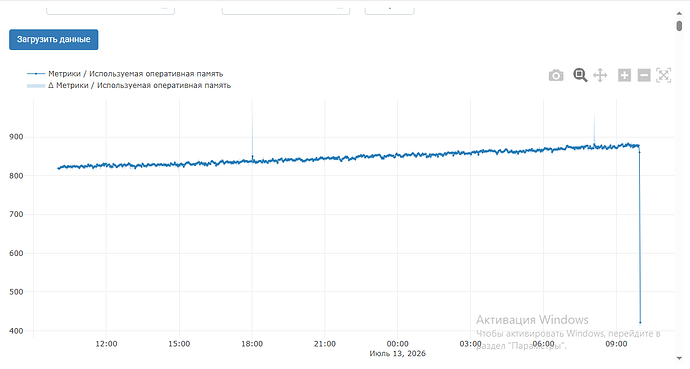

В htop увидел закономерность потребление оперативки сервисом wb-mqtt-opcua

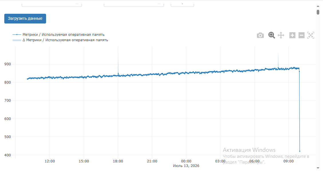

После ввода команды systemctl restart wb-mqtt-opcua график использованной оперативки стал такой
В работе сервис wb-mqtt-opcua не используется.
