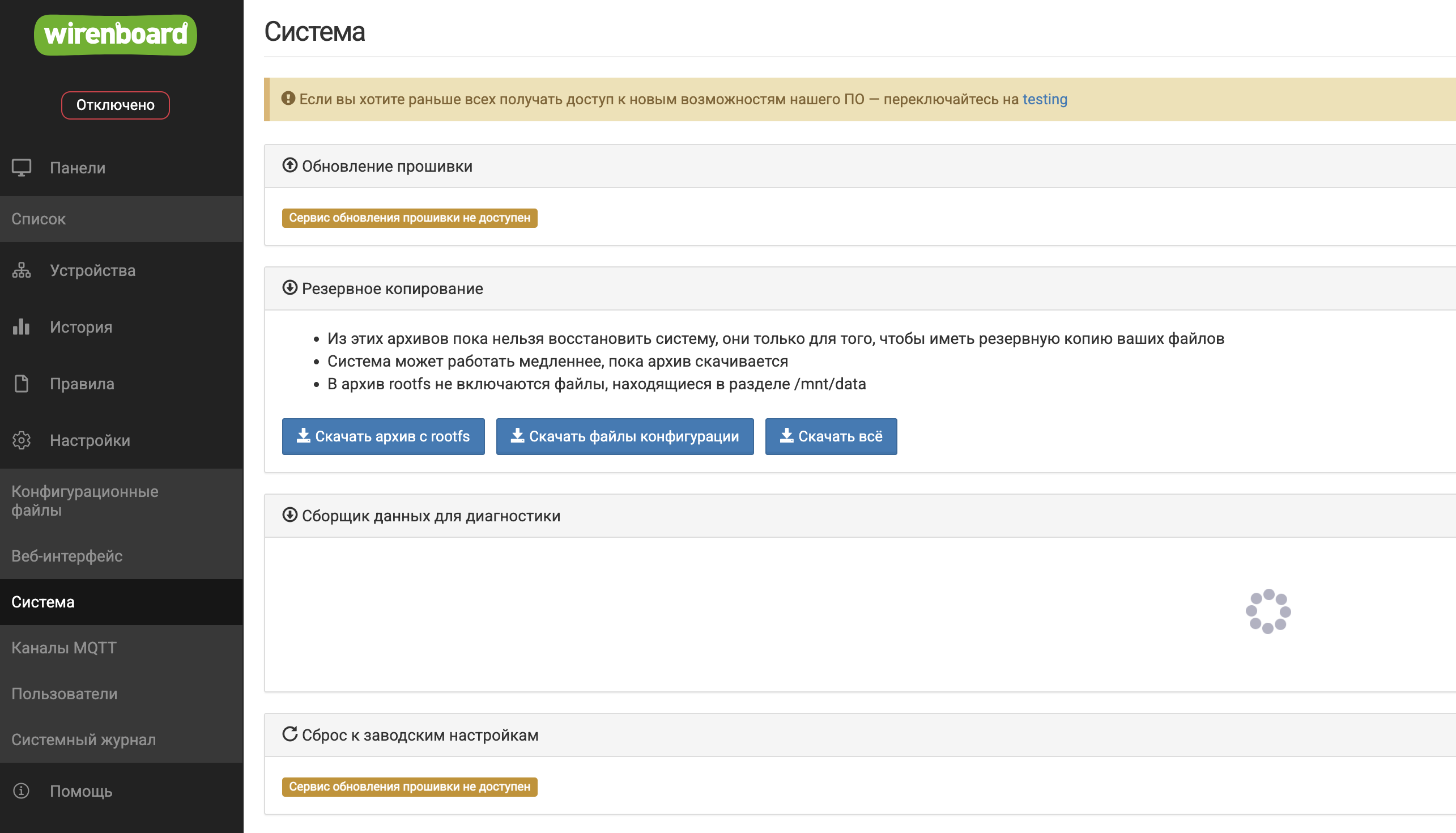

Здравствуйте, уже примерно в третий раз за последнее время замечаю что контроллер самопроизвольно выключается и в веб-интерфейсе статус отключено, подскажите что делать? WB 8.5, решается перезагрузкой обычно

бп 30вт, все было нормально продолжительное время около полугода, после чего вот последний месяц начали возникать какие-то отключения. Архив скачать не могу даже
